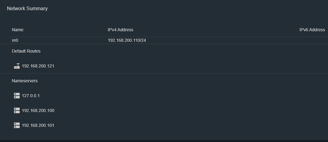

Сегодня ночью начали прибегать уведомления:
activedirectory: odyssey.local not in connectable state. DNS query for SRV records for odyssey.local failed.

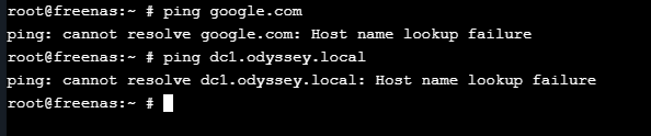

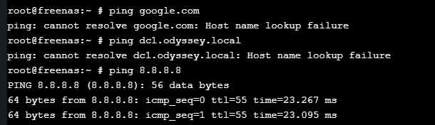

Пошел смотреть что происходит. Обнаружил, что не резолвятся имена. Никакие. Ни dc1.odyssey.local, ни google.com.
Пинги по IP бегают:
В Network Summary вижу:

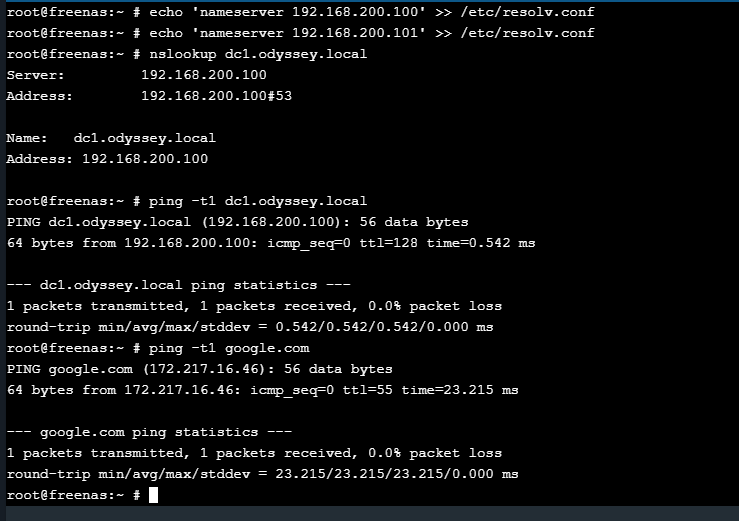

Если я ручками добавляю запись в resolv.conf, то имена начинают резолвится:
Поскольку resolv.conf генерируется, то эти записи там живут до перезагрузки.

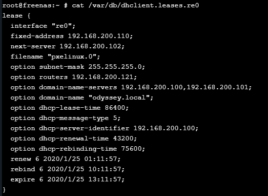

Раз у Вас прописано, что re0 получает IP по DHCP, то dhclient и переписывает resolv.conf
Посмотрите настройки dhcp-сервера - раздаёт ли он DNS сервера ?
Посмотрите содержимое файлов - /var/db/dhclient.leases.*

Ну так а чего у вас первым в списке днс серверов стоит лупбэк?

Судя по содержимому /var/db/dhclient.leases.* DHCP-сервер отдавал инфу о DNS, а dhclient ее принимал.
1. Изначально файл /etc/dhclient.conf был пустой. Попробовал делать правки, но после перезагрузки файл снова становился нулевого размера. А в список DNS в Network Summary оставался как на скрине в первом топике, т.е. 127.0.0.1 оставался на первом месте. В resolv.conf был только 127.0.0.1
2. Отключал DHCP на интерфейсе re0. Руками прописывал DNS в Network-GlobalConfiguration (прописывал как локальные 192.168.200.100, так и внешние 8.8.8.8). После перезагрузки, в Network Summary оставался ТОЛЬКО 127.0.0.1
