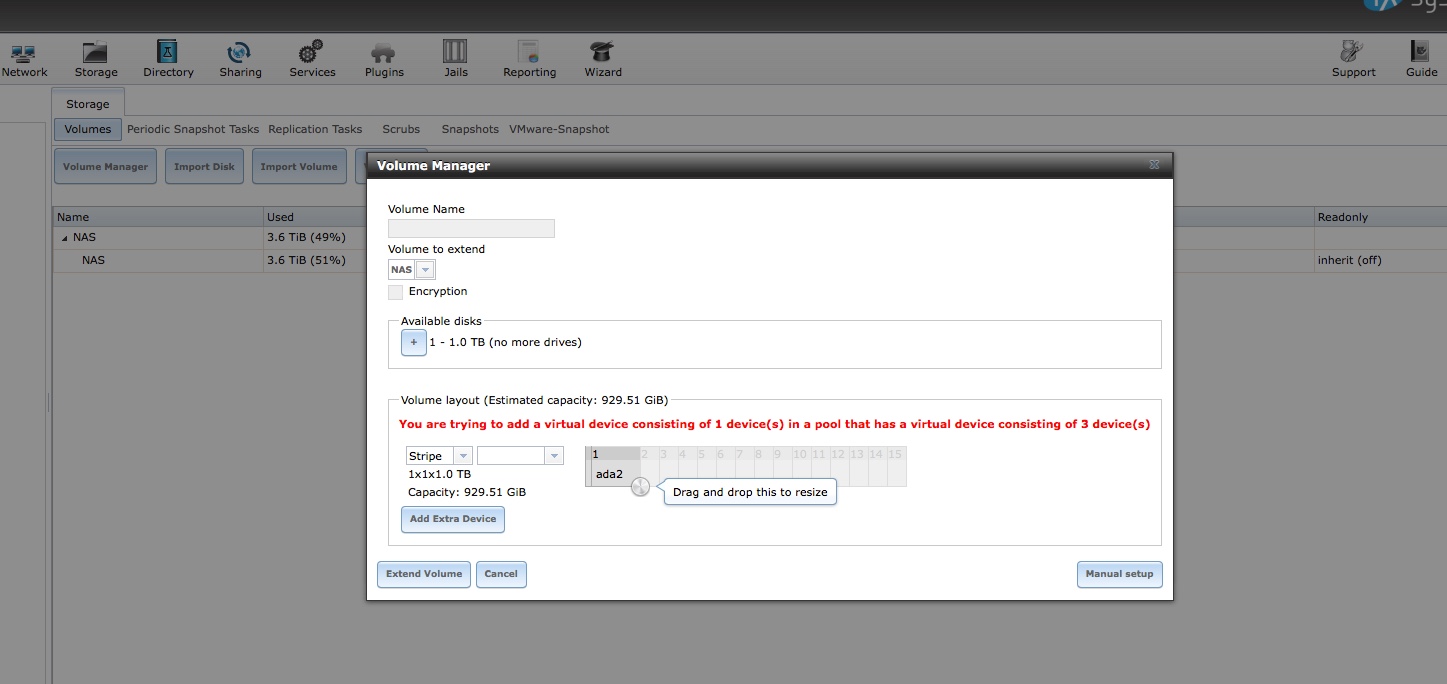

Добрый вечер!
проблема такая: не могу добавить жесткий диск в ZFS. Сейчас у меня массив из 3 дисков (2+2+4) объемом 8 ТБ. Захотел расширить ZFS, но не получается.

нельзя добавить ещё один диск в уже существующий zpool, если только не разрушить его и не создать новый. ограничения zfs.

Теоретически добавить один диск можно добавив -f в коммандной строке, но ZFS и FreeNAS он справедливо упираются, так как этот vdev из одиночного диска будет слабым местом для надежности пула.
Прежде чем такое заявлять надо проверить. Можно! В stripe более чем.
Добрый вечер!
Из web действительно в 9.10 нельзя. В 9.3 (номер сборки не скажу, много воды утекло) на виртуалке в stripe я и добавлял и удалял.
Заходим по ssh и делаем zpool app NamePool /dev/adaNumberDrive
По идее правильнее создать алиас для этого драйва чтобы в случае перетасовки не гадать куда какой винт воткнуть. Только что воткнув винт до этого 2 гоад торчавший в сервере с фс NTFS сделав dd в 1 проход под чистую и выполнив команду указанную выше получил еще почти 1ТБ места в пуле. freenas уже пол года если не больше слала мессаги что места занято более 80%...
