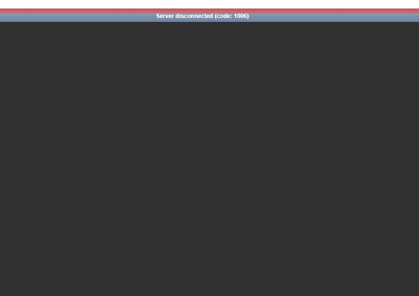

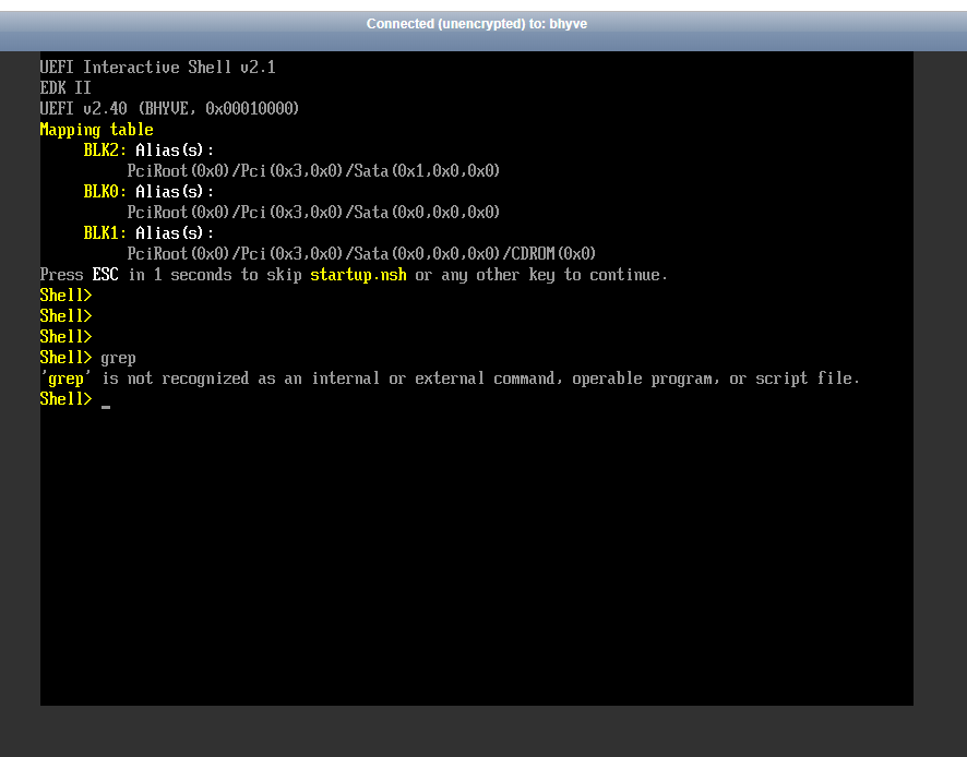

Приветствую уважаемые люди. Мне нужна Ваша подсказка.
При запуске VNC для отображения VM ( через отдельный клиент или через web) появляется вот такой текст .

FreeNAS-11.3-MASTER-201902020932
Подскажите пожалуйста как решить эту проблему.

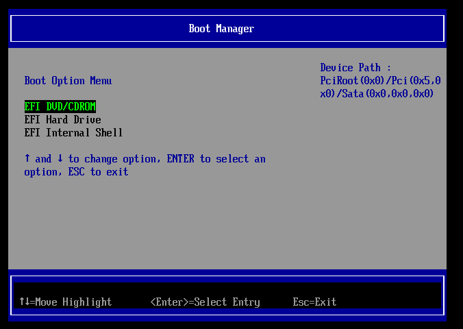

Сообщения говорят что виртуальная машина стартовала, но остановилась в на этапе загрузки ОС в UEFI. Проверь что ей есть откуда грузиться.

Да вот именно что проверил ((( А все равно то же окно .

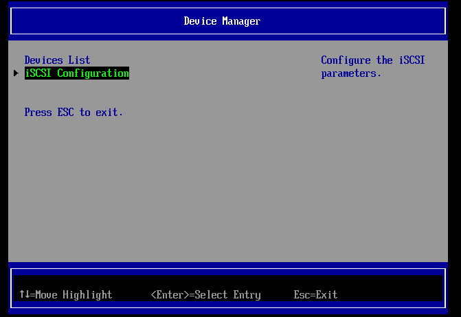

в приглашении Shell набиваем exit
проваливаемся в BIOS, а уже оттуда выбираем способ загрузки: либо iso образ на CD- приводе, либо efi файл в директории ОС

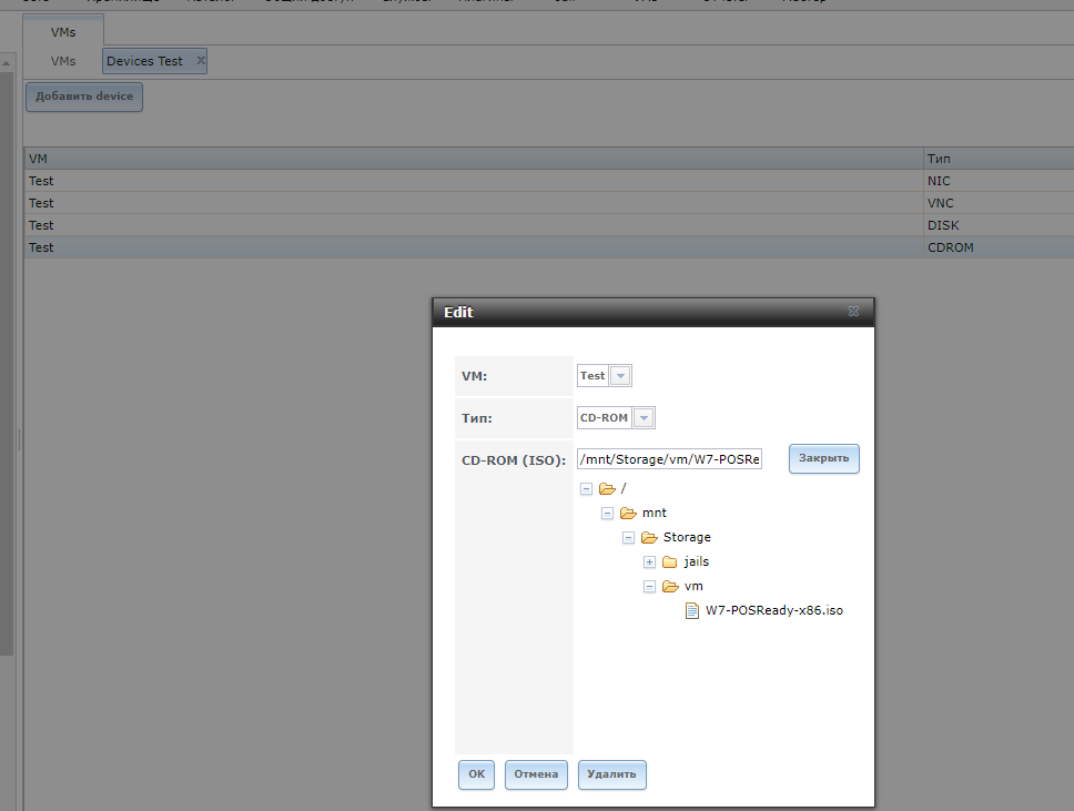

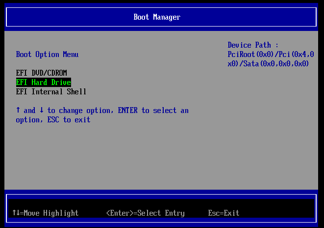

да вот именно ничего не получается.. Такое ощущени, что он не вилдит ни CD-ROM не том ZVOL

На CD-ROM монтируется образ iso ОС и запускается через BIOS
У меня на bhyve стоит UBUNTU с zabbix.
Если ВМ уже установлена, можно через BIOS выбрать "BOOT from file" и там указать папку с BOOT файлом efi

Машина у меня еще не установлена .. я вот и пытаюсь ее установить.. Но он почему то не видит загрузочный диск.. И что то мне кажется он и том zvol не видит.
А вы попробуйте поставить загрузку в режим Legasy, у вас на скрине только EFI загрузчик.Ну или эмуляцию Legasy.

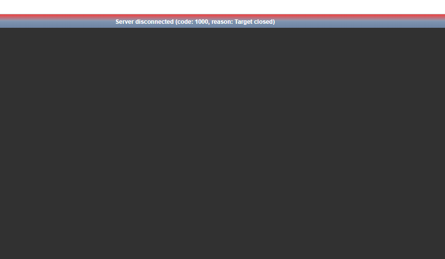

я поменял образ другой и .. о чудо он запустился.. но через насколько секунд отвалился с такой ошибкой
после дальнейшей попытки подключения выдает такую ошибку
и все..
и вот я так понимаю что не все iso образы он хавает.. Первый образ который я пробовал.. (с учетом того что они все рабочие) был win7 POSReady.. завелся на winserver2012, но потом выбивает с ошибками выше.. и еще один образ линуховый я попробовал .... тоже не запускается и выходит EFI меню...
там нету выбора Legasy .. есть только EFi-CSM но с ним тоже ничего не работает

Привет, получилось ли победить? у меня твой второй случай, появляется лого винды и vnc отваливается.
