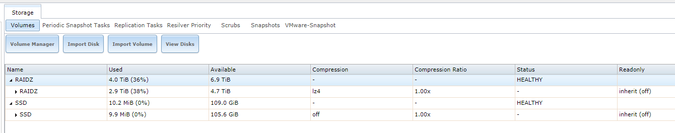

Такой же конфиг по дискам и такие же цифры, задумался ...
Объем диска посчитан правильно, а вот с датасетом беда.
root@home-srv:~ # zpool status RAIDZ
  pool: RAIDZ
 state: ONLINE
  scan: scrub repaired 0 in 0 days 03:21:45 with 0 errors on Sun Sep  9 03:21:48 2018
config:
		NAME											STATE	 READ WRITE CKSUM
		RAIDZ										   ONLINE	   0	 0	 0
		  raidz1-0									  ONLINE	   0	 0	 0
			gptid/709edf46-dd26-11e5-9b73-645106d870e8  ONLINE	   0	 0	 0
			gptid/71543b43-dd26-11e5-9b73-645106d870e8  ONLINE	   0	 0	 0
			gptid/72168912-dd26-11e5-9b73-645106d870e8  ONLINE	   0	 0	 0
			gptid/72e49839-dd26-11e5-9b73-645106d870e8  ONLINE	   0	 0	 0
errors: No known data errors
root@home-srv:~ # zpool list
NAME		   SIZE  ALLOC   FREE  EXPANDSZ   FRAG	CAP  DEDUP  HEALTH  ALTROOT
RAIDZ		 10.9T  4.02T  6.86T		 -	 8%	36%  1.00x  ONLINE  /mnt
SSD			109G  10.2M   109G		 -	25%	 0%  1.00x  ONLINE  /mnt
freenas-boot  7.38G  1.72G  5.65G		 -	  -	23%  1.00x  ONLINE  -
root@home-srv:~ # zfs list
NAME													 USED  AVAIL  REFER  MOUNTPOINT
RAIDZ												   2.92T  4.74T   151K  /mnt/RAIDZ
