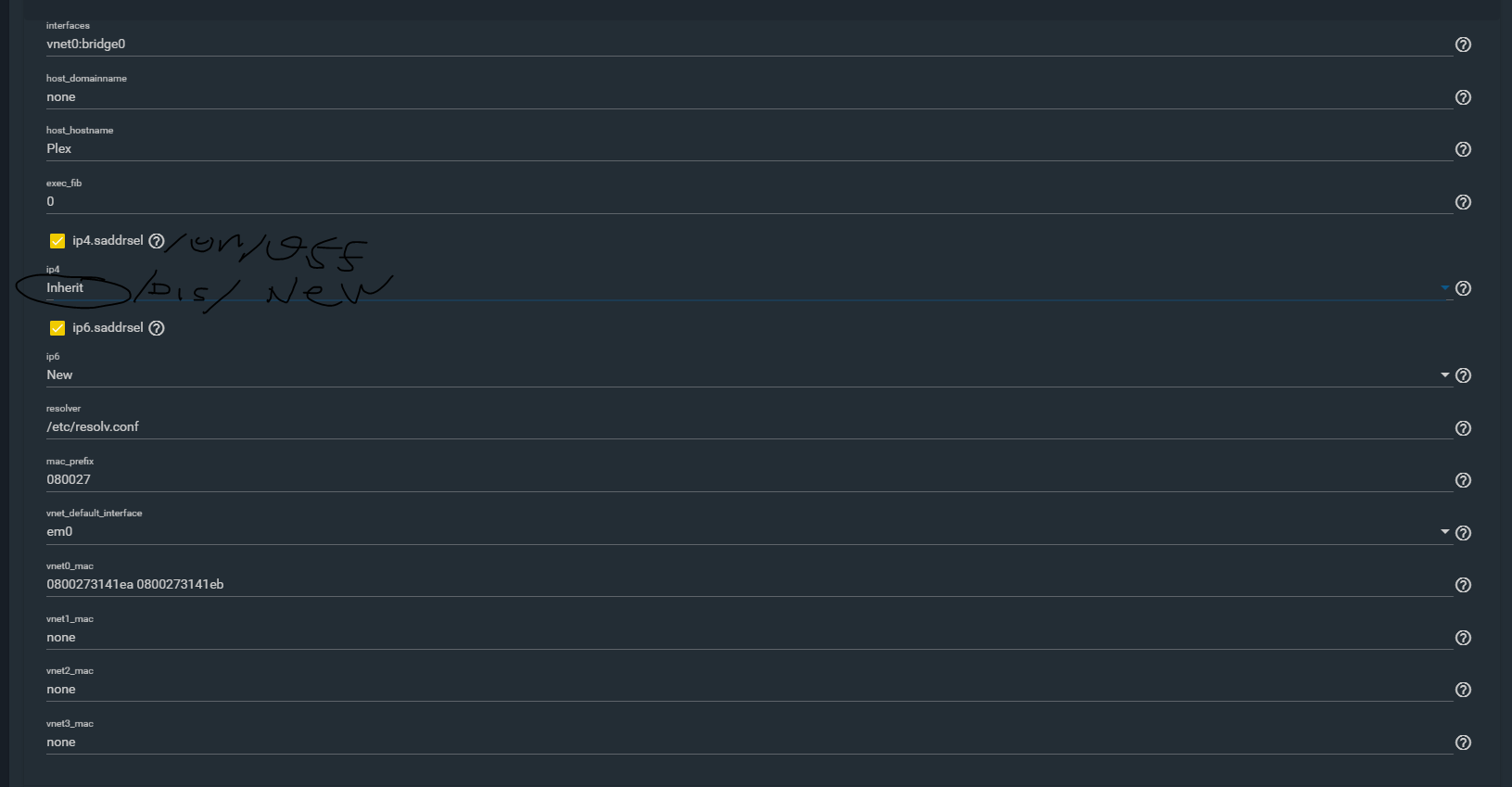

Добрый день форумчане!
Я столкнулся с непониманием и не знанием.
Каждый устанавливаемый плагин формирует виртуальный сетевой интерфейс, и соответственно получает свой уникальный ip адрес.

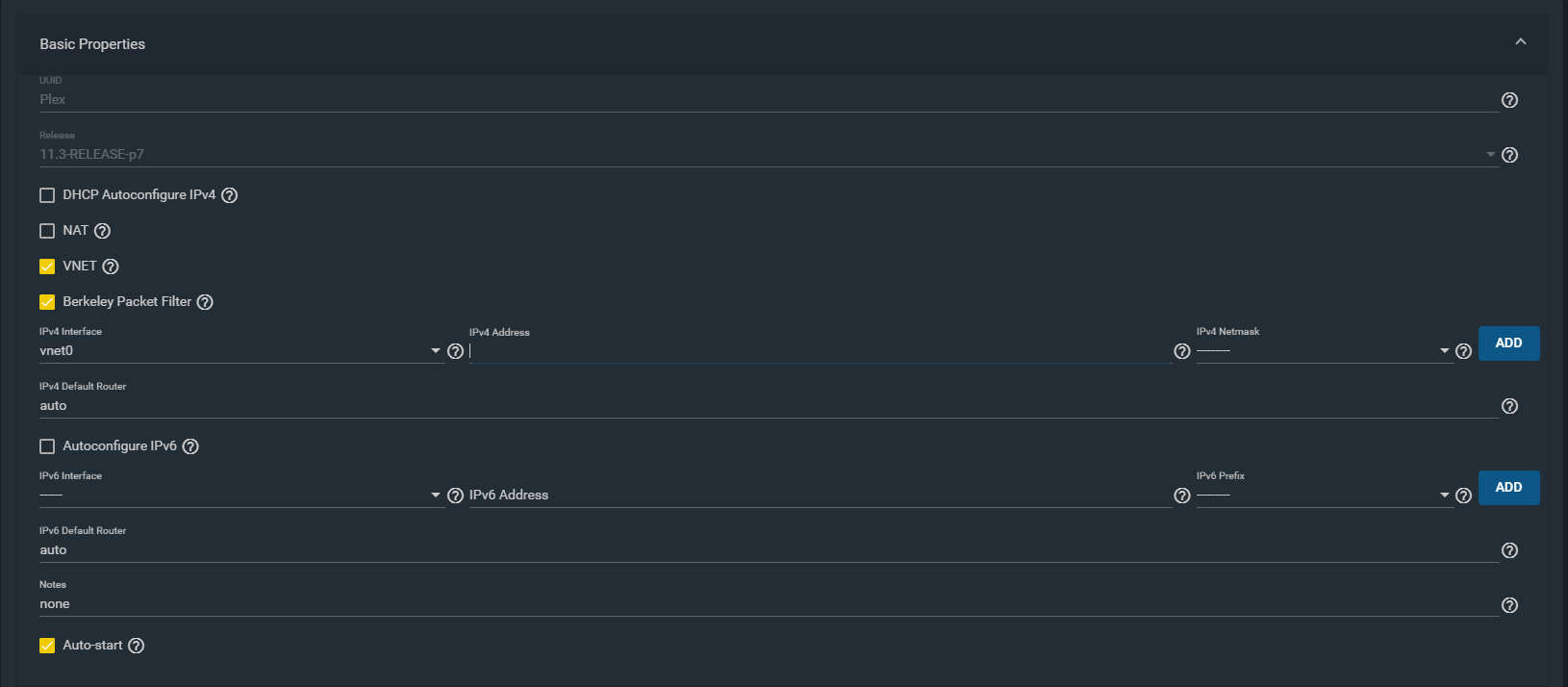

А можно ли сейчас (11.3-U2) настроить плагины так, чтоб они имели ip от хоста (т.е. самого freenas)?
В настройках jail перепробовал все (или почти все, поэтому не могу получить результат).

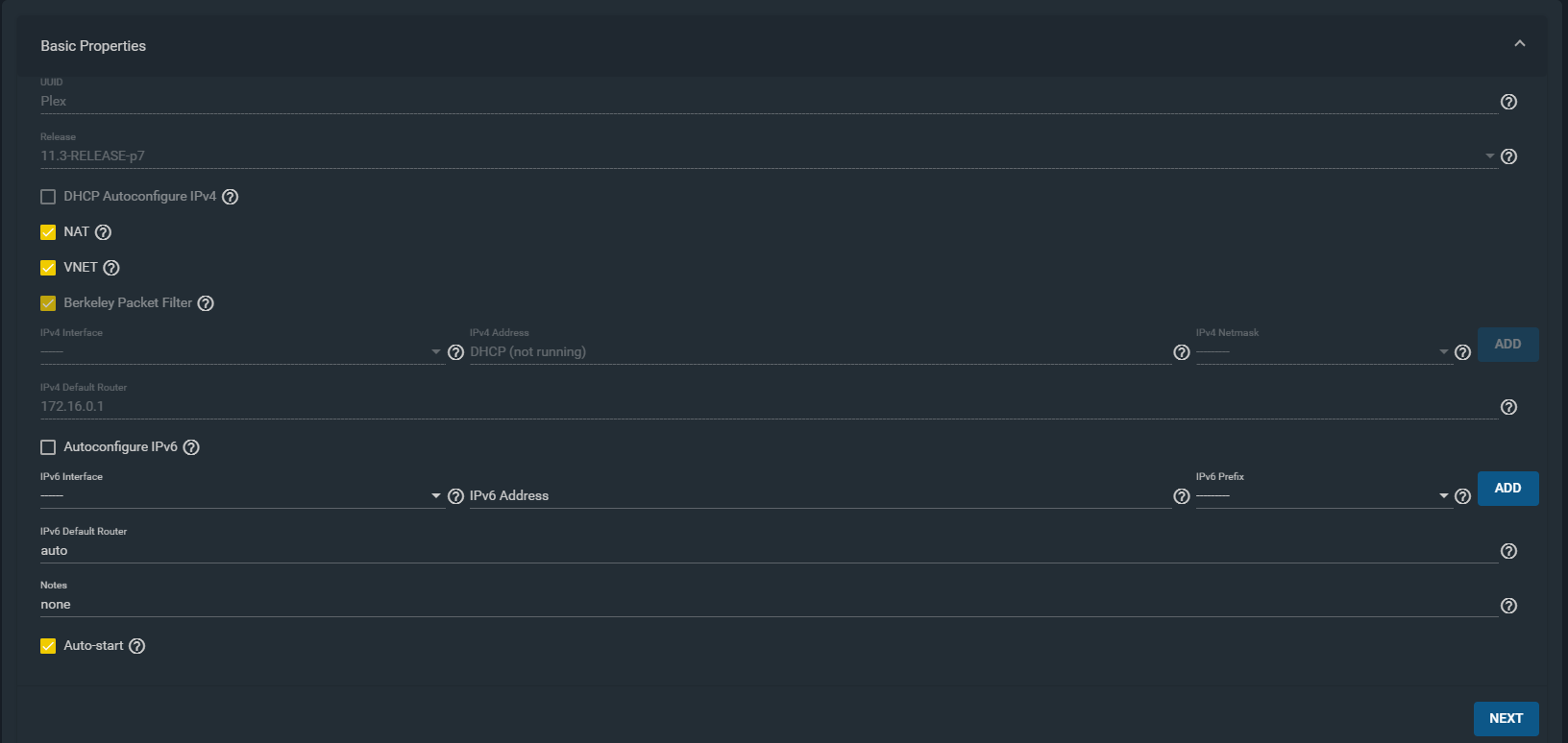

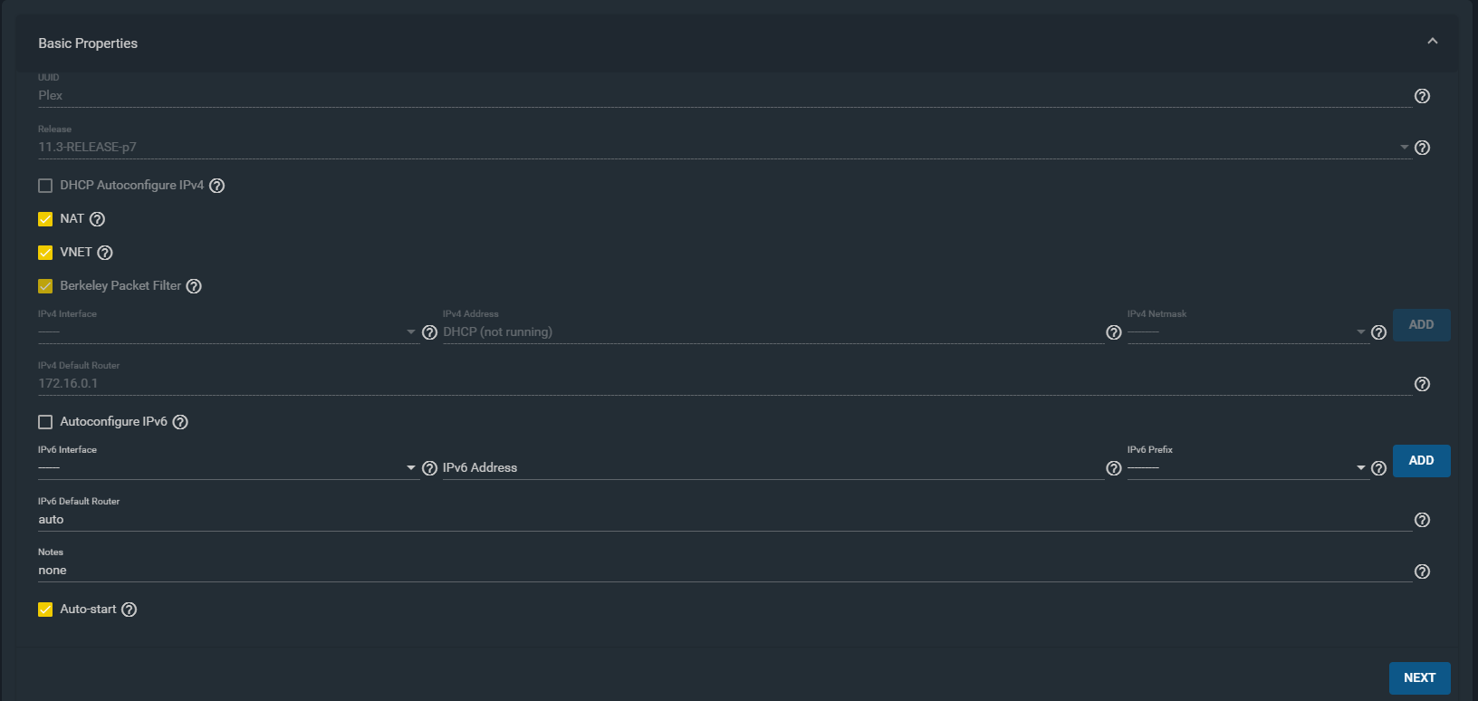

Чтобы они имели IP от хоста надо включить NAT.

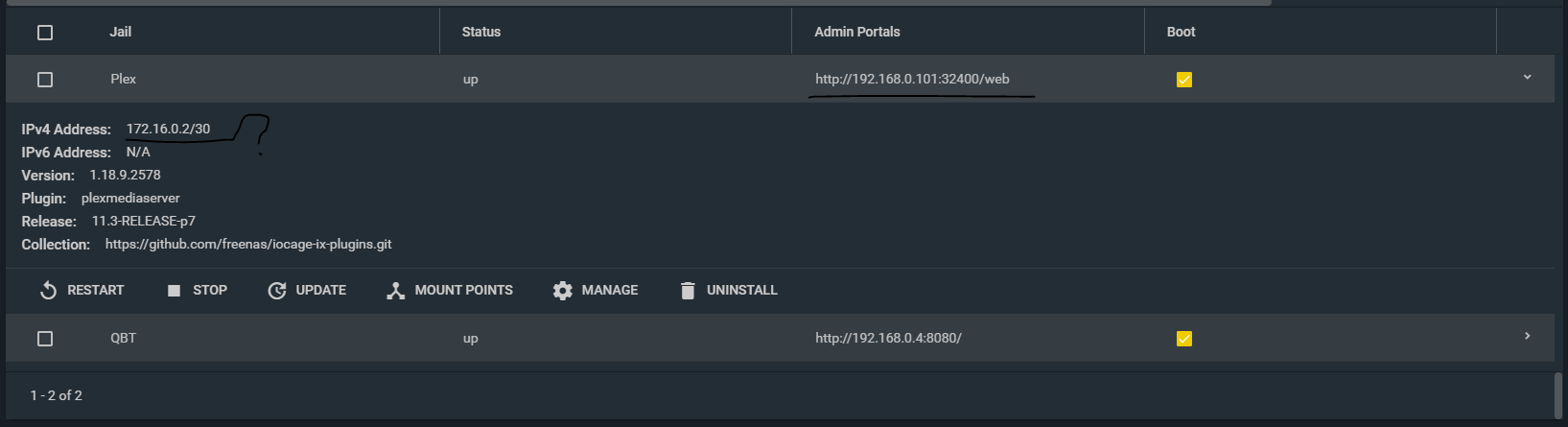

Включал. присваивает вообще левые... даже не из моей подсети...
При этом сервер недоступен ни по одному адресу, ни по другому...

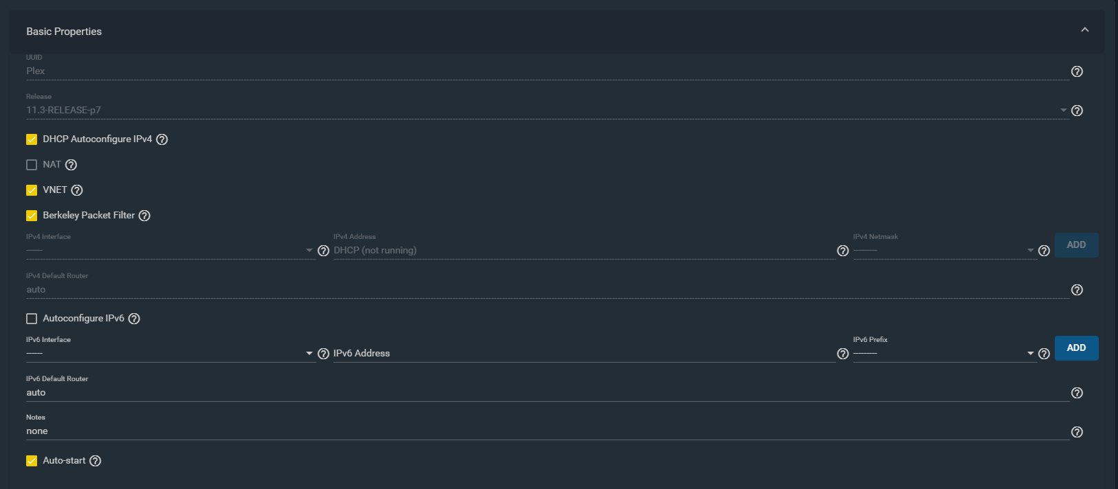

А при попытке снять галочку с VNET, матерится, что мол НАДО (... is required)

В этом и есть суть NAT - трансляция адресов между разными сетями, поэтому jail имеет другую сеть. Пробовал я NAT, не всегда корректно работает, вместо вебморды jail попадаю на вебморду freenas.

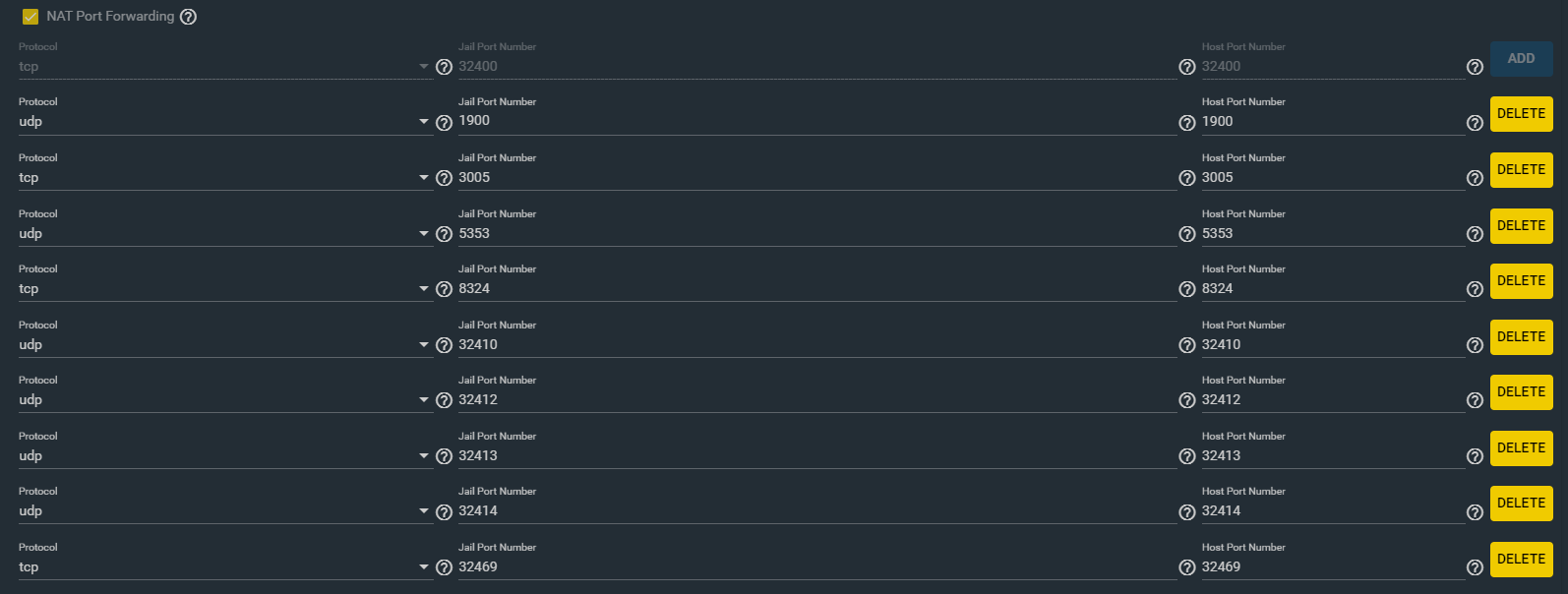

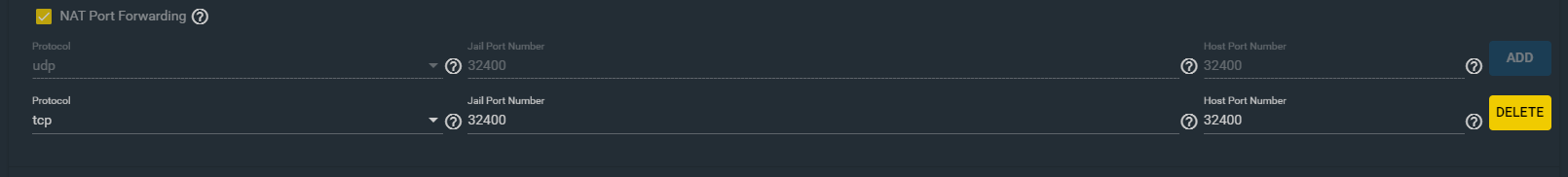

Сделал проброс портов. К вэбинтерфейсу доступ получил. Однако локалка не видит сам dlna сервер.
думаю надо сделать проброс портов самого dlna сервера... вот только я их не знаю... и в настройках PLEX этого нигде нет...

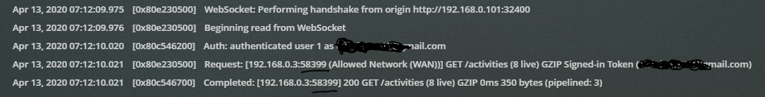

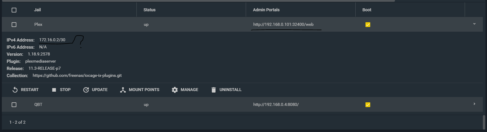

Вот не знаю. Попал на статью
там указаны порты, по которым общается сервер. Делаю проброс
Вроде бы должно всё работать, но нет. Винда не видит upnp медиасервер. Смотрю в консоли plex. там есть обращение еще по портам.
Вот не могу понять. если эти запросы дошли до Plex? значит они прошли через NAT? Но этих портов нет в списке проброса... Так надо специально пробрасывать или FREENAS пропускает все сам? Если же надо указывать проброс все равно... то можно ли указать диапазон портов, т.к. каждый запуск эти порты разные, к одному не привяжешься...
