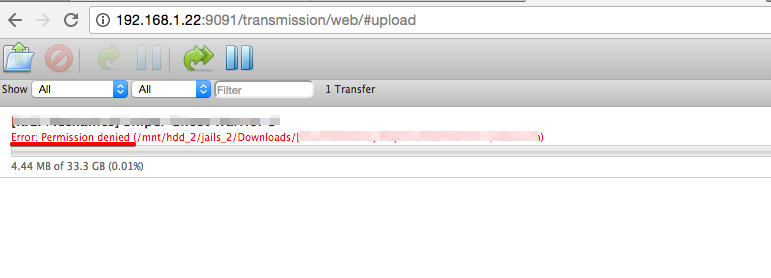

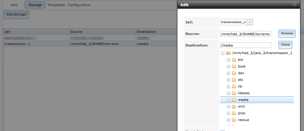

Помогите разобраться, вроде все настроил но при скачивании файлов в Трансмиссион ошибка выходит.
Ошибку и настройки jail выставил.

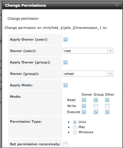

скинул настройки на папку.

С такими правами не удивительно -- писать может только root. Если по-быстрому -- поставь галочки записи для группы и всех. Если по хорошему, то надо сменить владельца на transmission, но полагаю что через UI это не получится, так как ID юзера известен только внутри jail.
то есть если создам нового пользователя для плагинов и в настройках каждого jail- не поможет это?
mav@
Sep 29, 2011
1,428
Может я чего не знаю именно про плагины, но вообще каждый jail имеет свой собственный набор пользователей. Как вариант, можно открыв shell для jail узнать id пользователя через `id transmission`, а потом добавить пользователя с тем-же id и именем в базовый FreeNAS. После этого и права можно будет через интерфейс поставить и конфликтов по пользователям между jail и хостом не будет. Но это теоретически, я так не делал.
Другой вариант: просто зайдя в shell jail сделать `chown transmission /mnt/hdd_2/jail_2/...{куда там ему писать надо}`.

спасибо всем, нашел решение.
проделал по видео из ютуб офф. канала Freenas Team.
оказывается надо уже в виндовсе разрешить полные права на папку.
