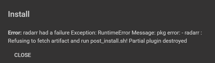

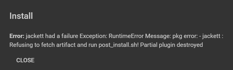

Добрый день. Помогите, пожалуйста, советом или направлением поиска решения.
При попытке установки некоторых плагинов, возникают сообщения об ошибке, плагин естественно не устанавливается.
Система TrueNAS-12.0-BETA.
При попытке установки radarr, sonarr, jacket получаю ошибку :
В логах появляется следующее:

При этом некоторые плагины устанавливаются и работают корректно (netdata, plex, transmission..).

для 12 еще не все плагины доступны, смотрите ветку на git переключите ее на 12 и увидите сами

Не могли бы вы ссылкой поделиться, не смог найти.
Перед созданием топика в сети видел упоминания о нормальной работе radarr, sonarr, jackett на 12й версии, решил что проблема у меня.

спасибо за помощь, но я так и не нашел описания проблем именно с этими плагинам. Ну да ладно, на то она и бета, подожду релиза.
Сегодня обновился до beta2, но проблема с установкой этих плагинов так и осталась.
Nesmiaynov
Aug 9, 2020
7
Не знаю, был ли апдейт, но сегодня все плагины успешно установились.
