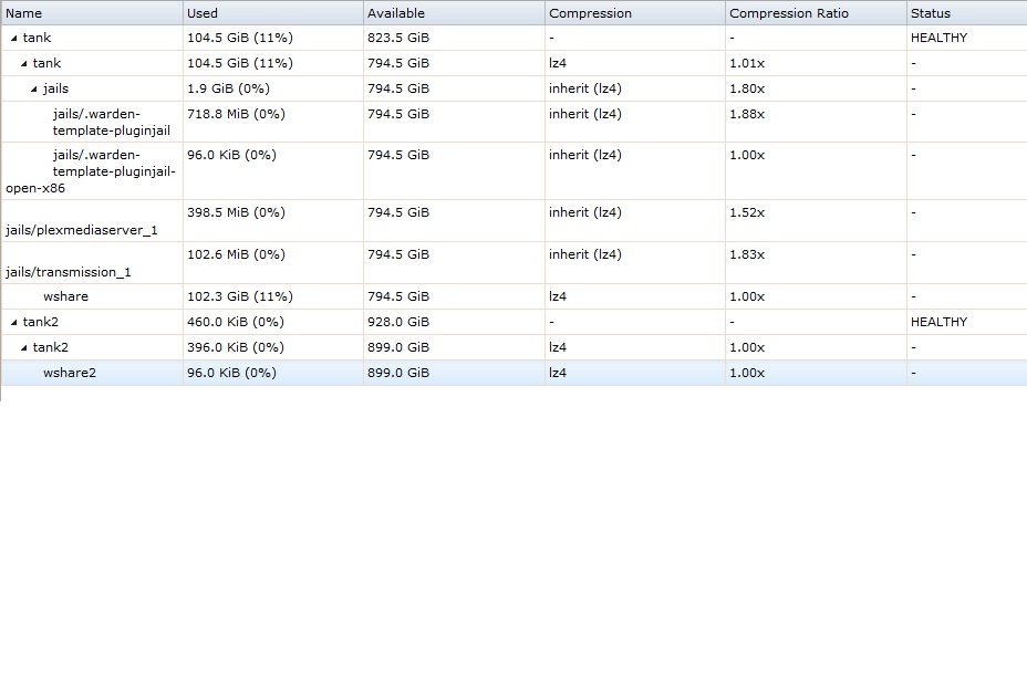

Привет !
Что-то запутался я в этих jail-ах....
Имеется два раздела, каждый из которых создан на отдельном физическом диске:
tank/wshare
tank2/whare2
Сделаны две CIFS шары с каждого раздела:
tank/wshare/Archive
tank2/wshare2/Movies
Установлен плагин Transmission.
Добавлен Storage, где указано:
Source: /mnt/tank/wshare
Destination: /media
Папка на скачивание (downloads) по умолчанию:
/usr/pbi/transmission-amd64/etc/transmission/home/Downloads
В связи с этим вопросы:
1. Какой надо прописывать плагину Source/Destination и зачем ?
2. Как сделать так, чтобы Transmission сбрасывал все закачки в раздел
tank2/wshare2/Movies ?
При попытке выбрать другой путь для (downloads) я ограничен корневым каталогом:
/mnt/tank/jails/transmission_1
т.е. я не могу подсунуть каталог ни с раздела tank/wshare, ни с раздела tank2/wshare2...
