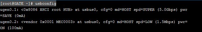

Через usbconfig нахожу UPS на порту. Через конфигуратор служб прописываю модель UPS (genericups upstype=4) и порт (/dev/ugen0.2).

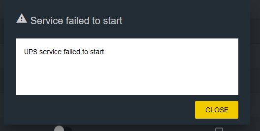

Пытаюсь запустить службу - получаю сообщение Service Failed to Start.

I get only a message "UPS service failed to start" as a graphic window.
Any console commands to use in the shell?

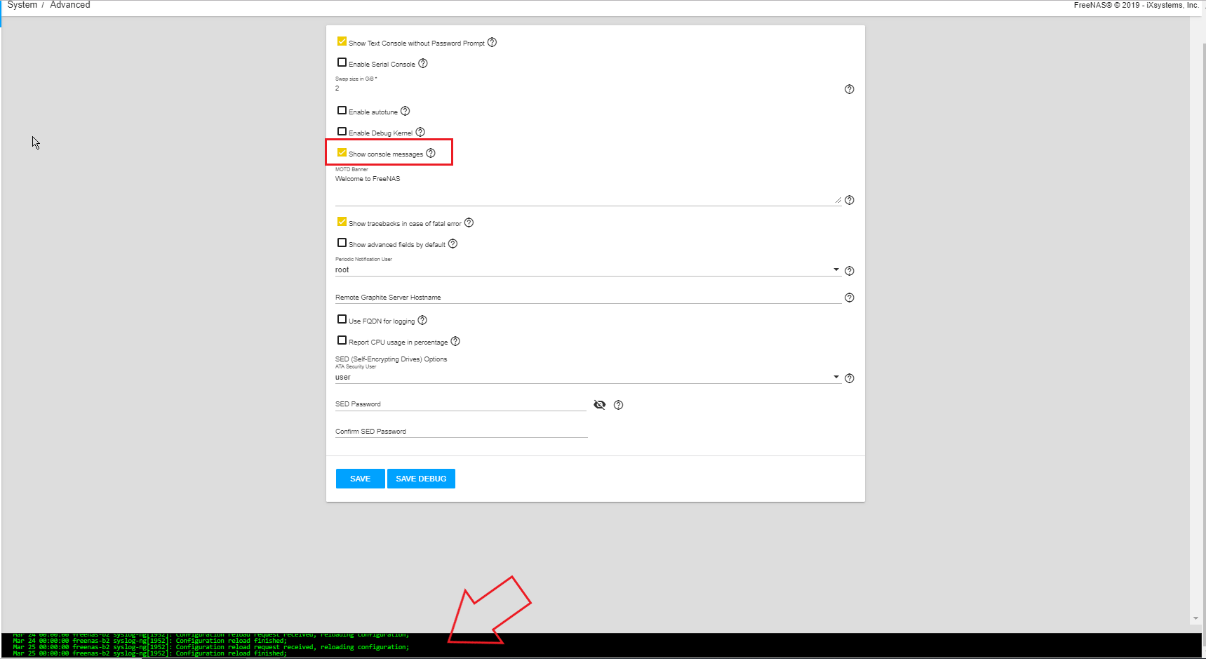

The console window down the bottom of the screen. Double-click to expand it. If you don't have it, you will need to enable it as shown in System / Advanced.
Yes, you're right, I forgot about this option and it's location.
The console shows
Mar 24 20:04:40 GATE upsmon[90891]: UPS ups is unavailable

The promlem is that though usbconfig reports something like
the UPS service does not start.

The problem is not to find the device - I already know it's name and it is the only USB device connected - it is MEC0003 on ugen0.2.

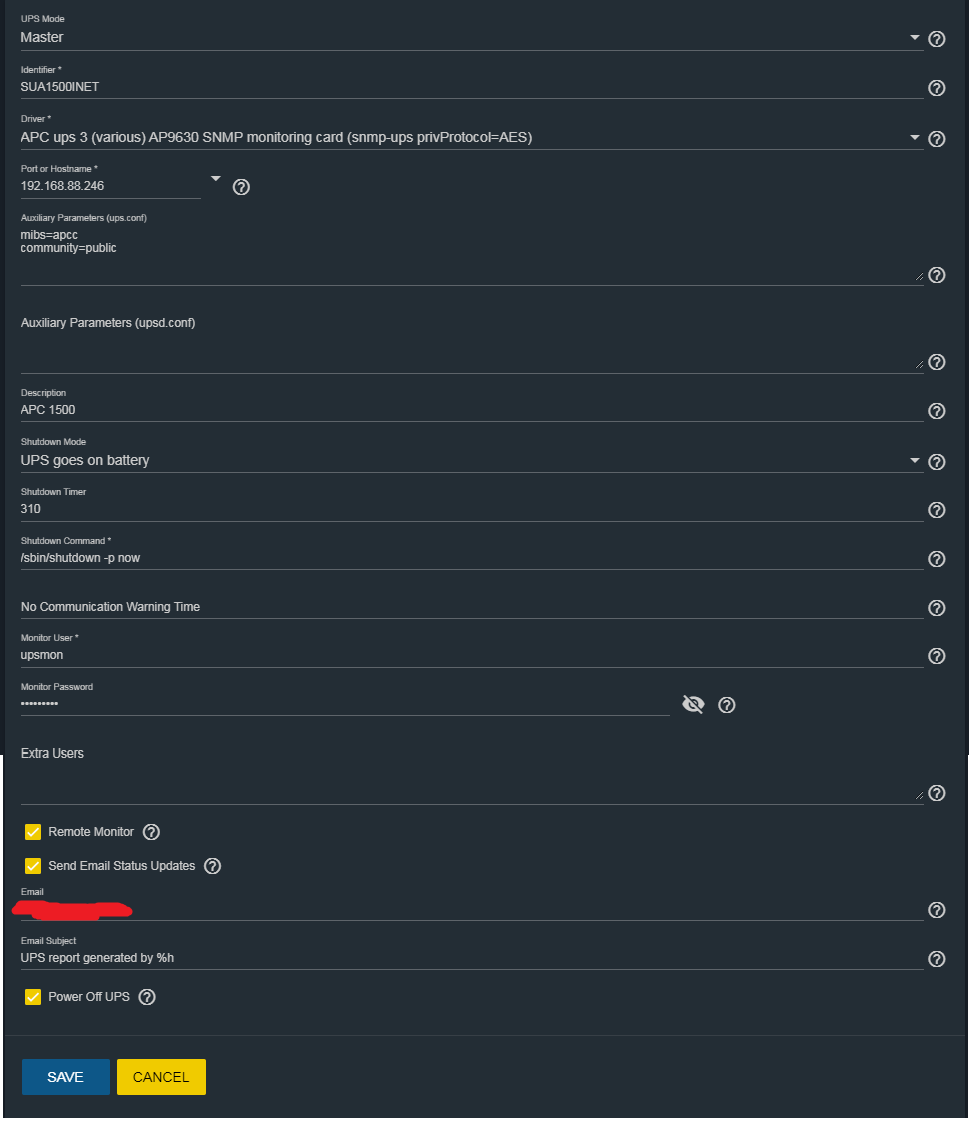

Здравствуйте, вопрос по подключению APC SmartUPS RT - у него управление подключенными серверами идет по сети, соответственно на серверы ставится агент. А как правильно организовать/настроить FreeNAS (11.2-U5 на данный момент)?
Спасибо!
Buch
Feb 22, 2015
39
Если там есть карта с поддержкой SNMP то можно так:
У меня так три ups работают, два SUA и один SURT. Настройки везде одинаковые, кроме IP, разумеется.
