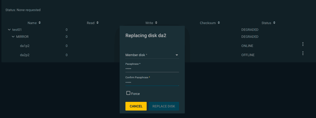

Пробую скомандовать "replace disk", исходя из инструкции (Then, follow steps 1 and 2 as described above - Пункт 1 и 2 выполнил выше.. During step 3, there will be a prompt to enter and confirm the passphrase for the pool. Enter this information, then click REPLACE DISK. Wait until resilvering is complete.)
Вижу приглашение ввести пароль и подтвердить его, но пункт "member disk" не доступен!!! Жать по этому объекту бесполезно.
Прилагаю скрин
Что я делаю не так?

Подсоединил удаленный диск в настройки виртуалки снова и включил виртуалку.
Вы подсоединили назад тот-же самый диск что там и был или создали новый? Потому что если тот что и был, то он думаю и так автоматом занял свое место в пуле, лишь по остался прежнему OFFLINE, как вы и просили, а так как больше дисков в системе нет, то заменить тот диск не на что, потому я полагаю и выпадающий список не доступен.
Тот же самый, но на первом уже произощли изменения, пока диск был отключен в настройках виртуалки. Да - не написал об этом.
ну так в онлайн мне его не перевести никак.

По-идее я должен устроить замену.
Предположим, в реальности при включении компьютера я просто не лучшим образом подсоединил один из дисков и? Мне придется такой диск продавать и менять на новый? Не до конца понял.
он стал вечнум овощем даже, если физически в порядке?
Ну или как сделать, что бы система вообще забыла про него? В меню для него есть лишь пункты edit, online и replace.
mav@
Sep 29, 2011
1,428
Изменения на первом диске не проблема. ZFS должен их просто по-быстрому накатить при возвращении диска.

Это какой-то баг. Так конечно быть не должно. Возможно это связато с тем что это не настоящий диск. Создайте тикет или дождитесь U2 через пару недель, если вдруг это уже исправлено. Как альтернатива -- можно попробовать сделать это в старом интерфейсе.
В худшем случае диск прийдется лишь стереть руками. Способов разных много.
