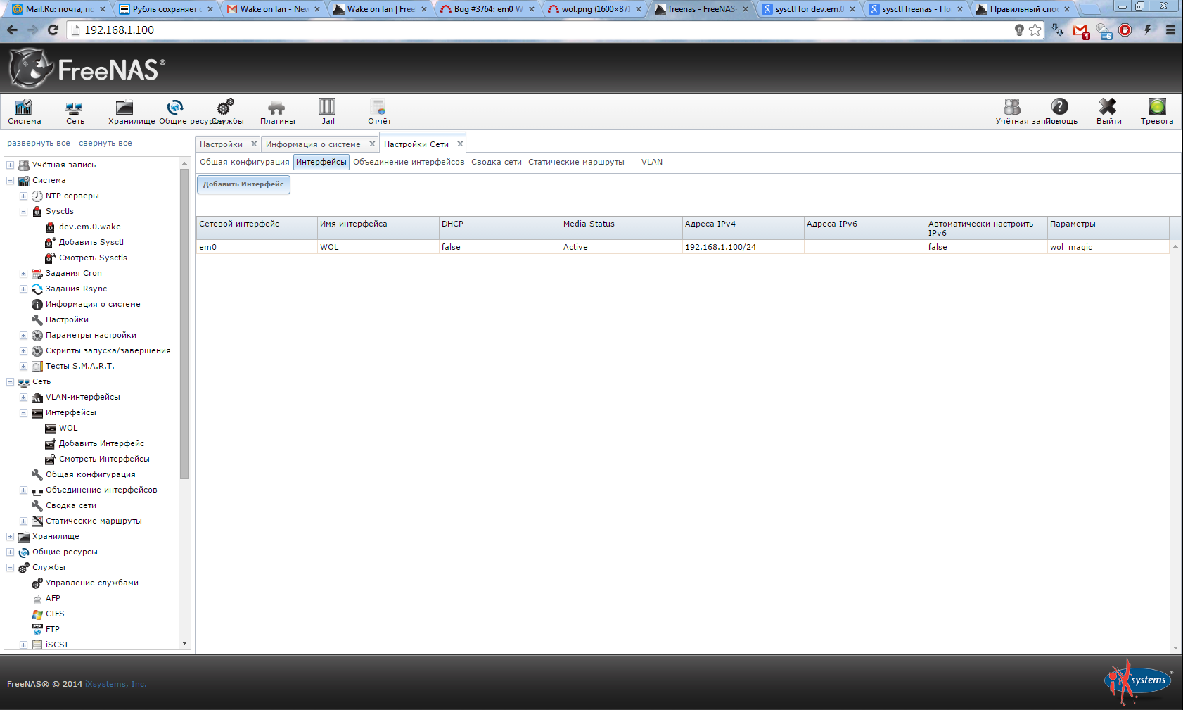

Сделал, толку нет. Скрины прикладываю.

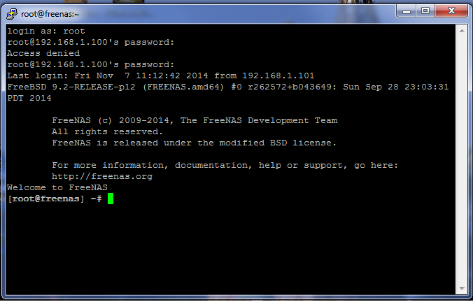

Огромное спасибо за ответы, честно говоря, я не силен в FreeBSD, я видел это решение, пытался через Putty все это проделать, но у меня ничего не вышло. Если Вам не сложно, не могли бы вы пошагово описать, что нужно сделать. Я делал так: зашел под root пользователем, появилось окно:
Далее ввожу: mount -w /
ничего не происходит, судя по всему команда выполнена.

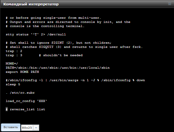

далее ввожу: edit file /conf/base/etc/rc.shutdown
появляется вот такое окно:
И вот дальше ничего не идет, как добавить комментирование строки я так и не понял.

Все просто, команды edit file нет, это просто предложение подкорректировать файл удобными вам средствами)
Нужно использовать текстовый редактор, по умолчанию доступен только vi, соответственно команда должна быть
vi /conf/base/etc/rc.shutdown
Ну и если Вы с vi не знакомы - рекомендую сразу краткую инструкцию в гугле посмотреть.

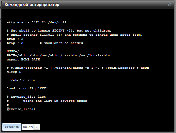

Я правильно понимаю, что в данный файл нужно внести: #/sbin/ifconfig -l | /usr/bin/xargs -n 1 -J % /sbin/ifconfig % down ? Просто при вводе команды vi и просмотре файла нашел данную запись...
Sugaroverdose
Aug 11, 2014
36
Эту строку надо закомментировать, строка комментируется знаком # и пробелом после него, в начале строки, т.е.
Превратить в
# #/sbin/ifconfig -l | /usr/bin/xargs -n 1 -J % /sbin/ifconfig % down
После этого переключить файловую систему в ридонли через "mount -r /" и перезагрузить машину

Разобрался с vi, поправил файл, теперь это выглядит так
Еще раз пробежался по всем настройкам, все верно. Но эффекта так и нет.

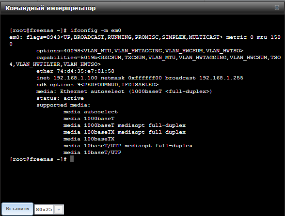

И еще, почему-то в свойствах сети в опциях нет wol_magic!
Попробуйте в терминале вручную добавить wol_magick на интерфейс и проверить его работоспособность.
ifconfig em0 wol_magic

Это я уже пробовал, не помогает. Искал в интернете, оказывается много кто мучается с этой проблемой именно с сетевыми intel i217, причем проблемы начались с выходом FreeNAS 9.0 на версиях 8 все работало. Видимо пока придется подождать очередного обновления, может там эта штука как-то решится. Пока же в BIOS выставил автовключение сервера по времени в 10-00 каждый день, а в cron поставил выключение в 00-00. Пока так устроит, а там буду периодически возвращаться к вопросу Wake on lan. Огромное спасибо Sugaroverdose за попытку совместного решения проблемы. С Вашей помощью параллельно разобрался в доп. функциональности и возможностях NAS.
