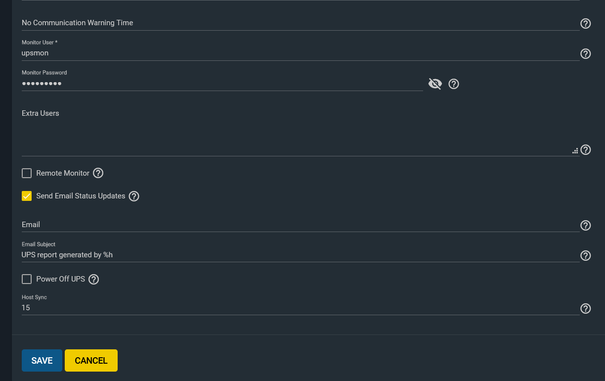

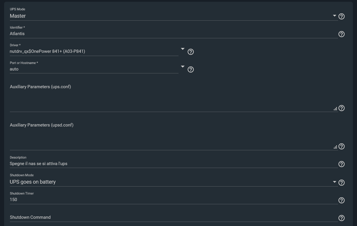

Ho configurato l'ups come da screen (impostazioni1 e impostazioni2).
Sembra che non comunichi con l'ups.

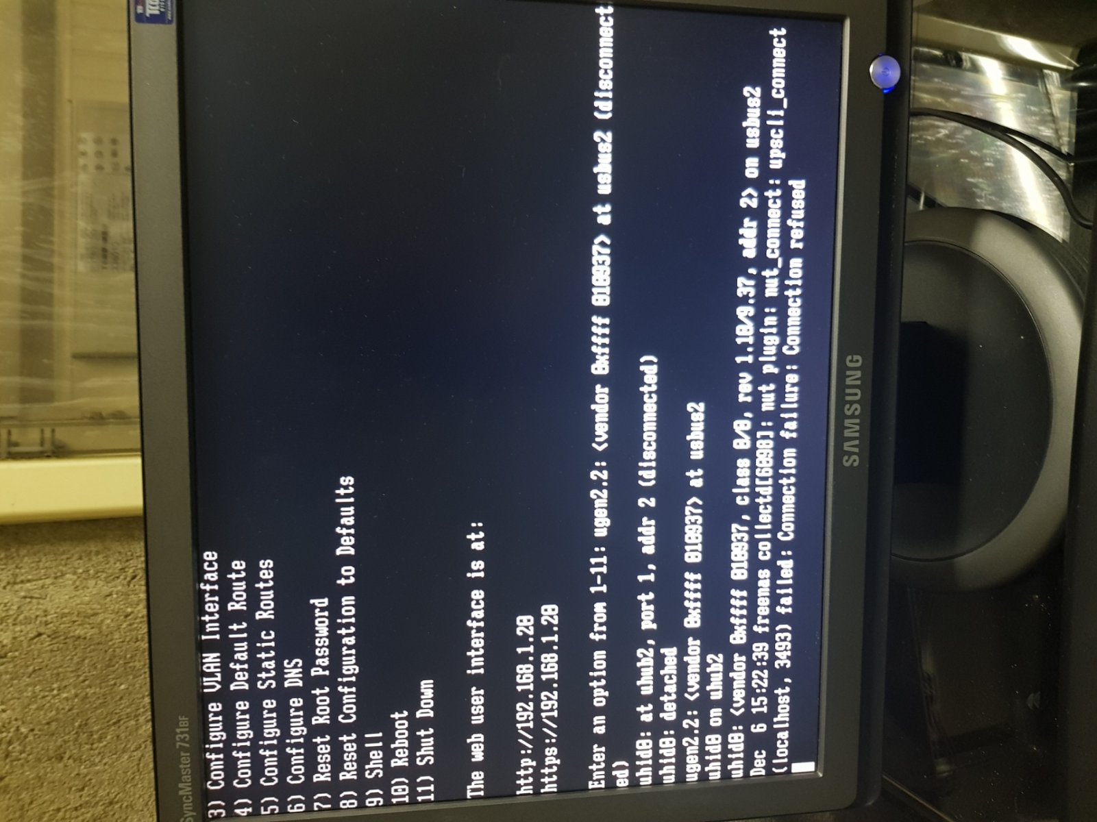

Vi metto in allegato il messaggio che mi appare quando tolgo e rimetto l'USB (screen USB).
Se attivo il servizio UPS continuano errori di connessione rifiutata (screen errori).
Sembra comunque che quando collego l'usb rileva che è un ups ma dice rifiutata.. cosa sbaglio?

Hmmm .. try selecting ugen2.2 on the "Port or Hostname" line in setup.
Also, I see that there are in fact two usb drivers listed for Atlantis products. Perhaps try "the other" (usb blazer). Also, reading the NUT page for the "qx" driver suggests the potential need for some use of additional configuration. I can't help you there - would all be a matter of trial and error.

Ho impostato l'usb corretto e ho riprovato tutti i driver Atlantis che mi propone ma dopo che attivo il servizio mi va sempre in errore.
Ho provato anche ad aggiungere questi parametri ausiliari che ho trovato in un altro thread ma non è cambiato niente:
subdriver = cypress
protocol = mustek
vendorid = 0665
productid = 5161
Dove devo guardare per venire a capo del problema? non è un problema fare i test ma mi servirebbe qualche dritta su come testare e dove guardare..
