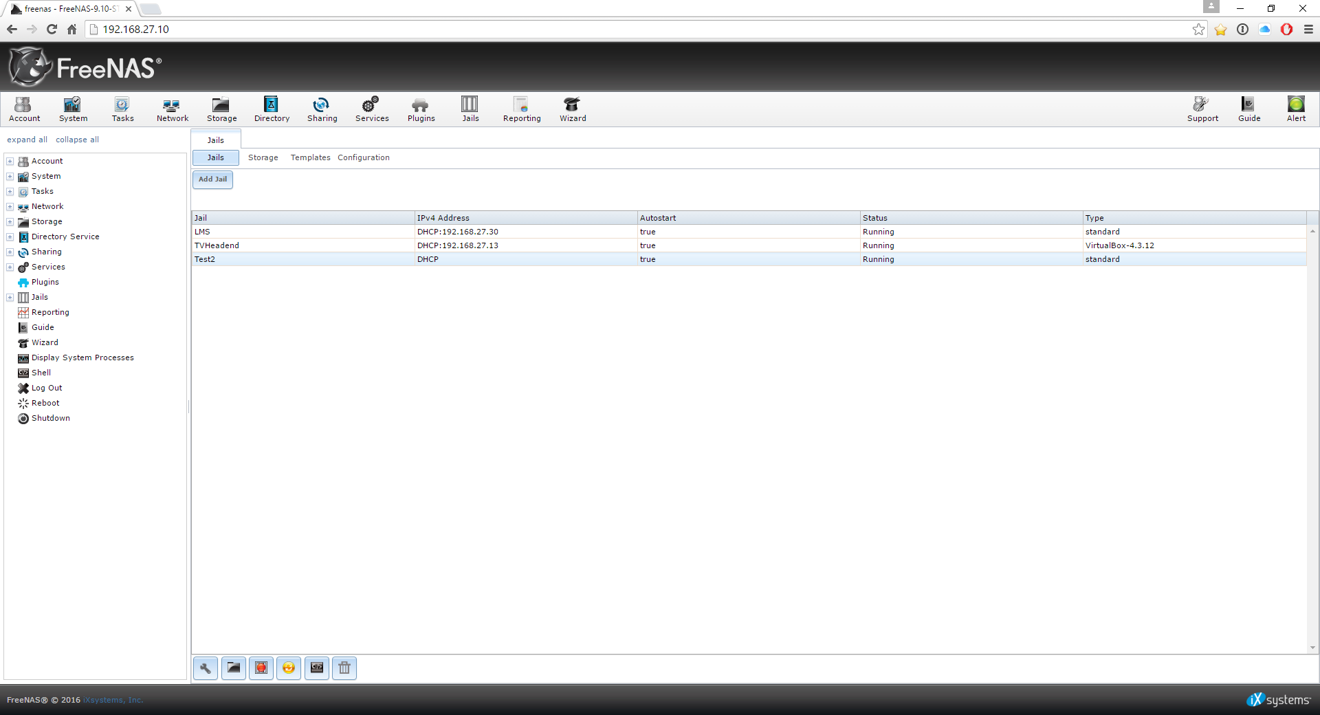

jetzt muss ich leider doch nochmal nachfragen. Ich habe auf das 9.10 upgedated. Das hat soweit auch geklappt. Nun wollte ich ein neues Jail anlegen aber die neuen bekommen keine IP-Adresse mehr (siehe Screenshot die 2 bereits angelegten Jails haben keine Probleme). Irgendwie scheint mir als wäre doch etwas im Netzwerk korrupt.
Kann es sein dass diese irgendwie gesperrt sind (also das Dataset auf dem sie liegen) - Ich hatte sowas mal beim replizieren der Jails auf ein anderes System. (Ist nur eine Vermutung weil es sich ähnlich verhählt)
Danke und VG
S

Hallo nochmals,
bin gerade beim Suchen im Forum auf diesen Beitrag gestoßen: https://forums.freenas.org/index.php?threads/jail-not-working-with-dhcp.42310/
Da scheint also nicht nur mich zu betreffen. Ich weiß nicht ganz ob ich es richtig verstanden habe aber kann es sein dass nach diesem Upgrade von 9.3.1 auf 9.10 das komplette Jail Dataset gelöscht werden muss + Neuaufsetzen aller Jails? Sollte das wirklich so sein dann würde das stundenlanges neusinstallieren bedeuten :-(
Danke und Viele Grüße
S
Rand
Dec 30, 2013
906
Hm ja da gab es Probleme, aber habe gerade keine Jails und mich daher nicht damit auseinandergesetzt...
Wenn es DHCP Probleme gibt - was spricht gg statische IPs?
Und in dem Thread ging doch ein manuelles dhcp anfordern, das wäre doch eine Zwischenlösung bis das Problem gefixed ist, oder?
