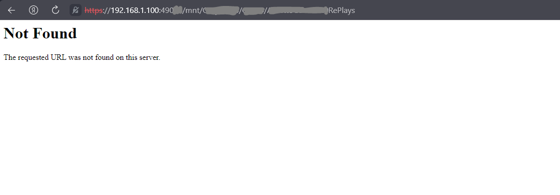

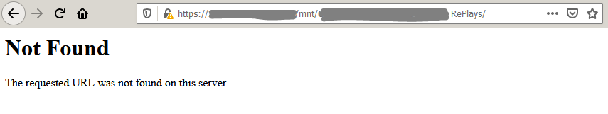

Есть сервер TrueNAS 12.0-U3.1. Настроена и запущена служба WebDav и сетевой ресурс под неё. При обращении через вэб-браузер (хром, фаирфокс) из внешней сети, равно как и из локальной после прохода авторизации открывается страница
Not Found
The requested URL was not found on this server.

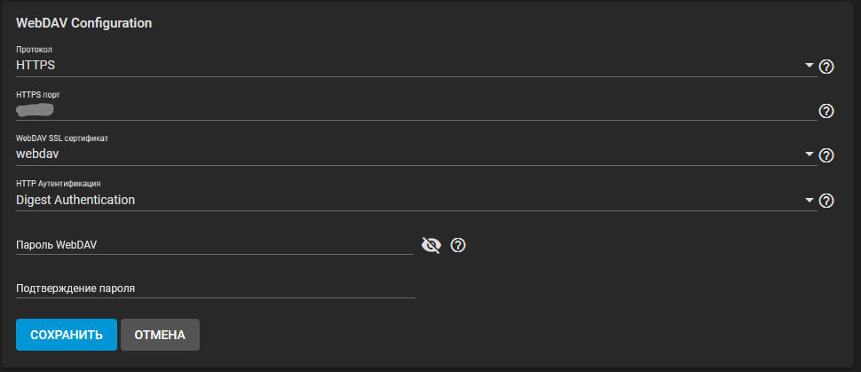

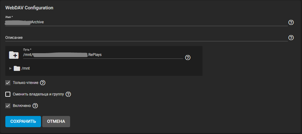

Скрины настроек:

Вот и мне интересно. Какой?
Это всё что есть на странице.

Что на странице, понятно. А что в адресной строке ?
Tiberian
Nov 28, 2019
47
внешний IP с портом и полным путём папки.
Но и при обращении в локальной сети, картинка такая же

Ну хоть самое главное не затёрли ...
Вы идёте не по той ссылке - URL должен быть примерно таким -
https://192.168.1.100:<port из настроек сервиса WebDav>/<имя ресурса из Общий доступ->Ресурсы WebDav>
P.S. И да - большие/маленькие буквы в названии ресурса имеют значение

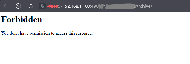

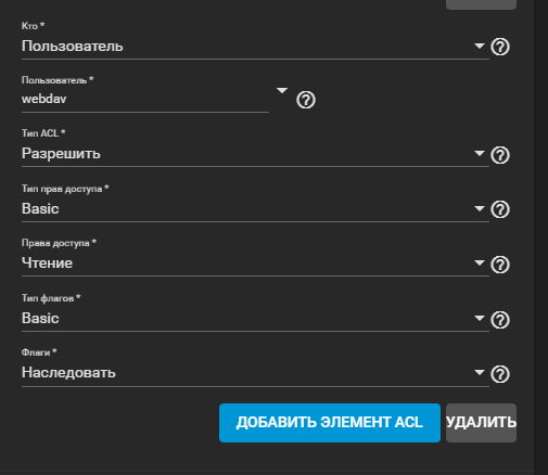

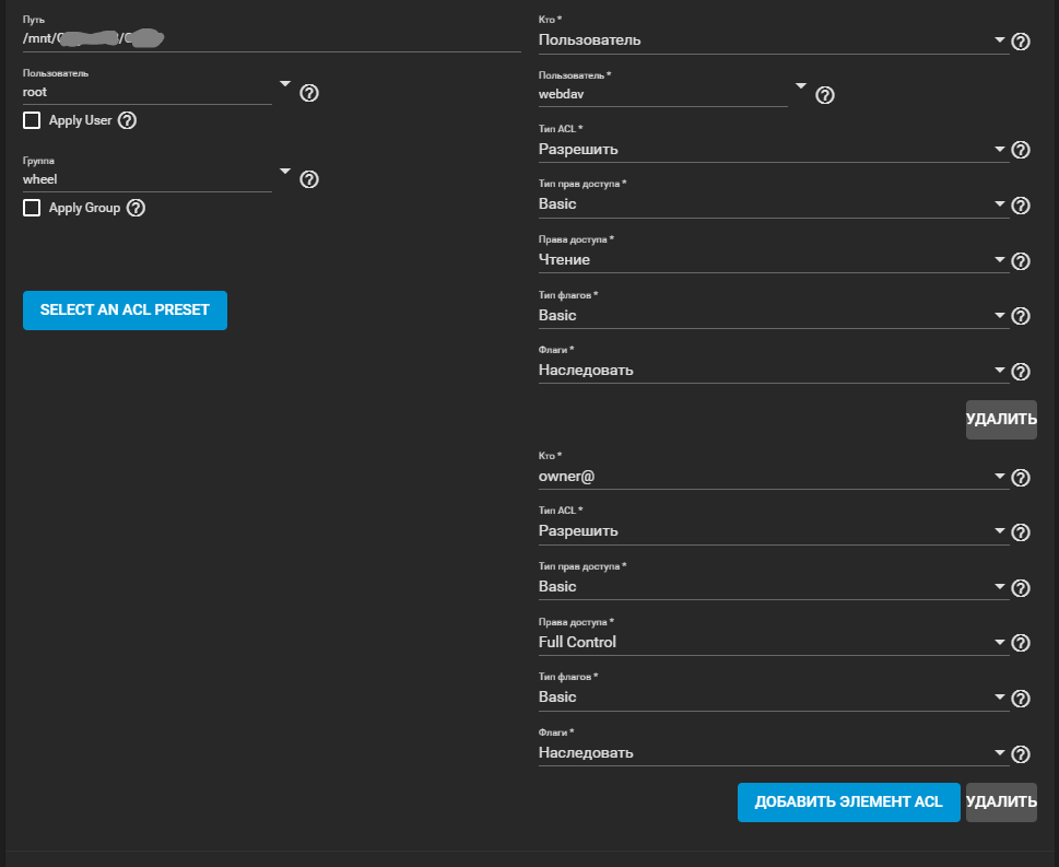

Видимо действительно ошибочка. Теперь выдаёт другую ошибку
видимо где то не настроены права для пользователя "webdav"? хотя вроде сделал:

Ну начните проверку с выставления параметра "HTTP Аутентификация" в "No Authentication" и перезапуском сервера.
Если получите Forbidden - тогда переходите к правам на директории.
Tiberian
Nov 28, 2019
47
без аутентификации тоже самое.

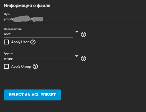

в ACL упростил до безобразия

Решилось.
Решилось путем создания новой папки в указанном пуле. На папки сделанные до создание ресурса web dav, не дает права доступа. А после - все работает. Аналогично и для файлов находящихся в этих папках.
