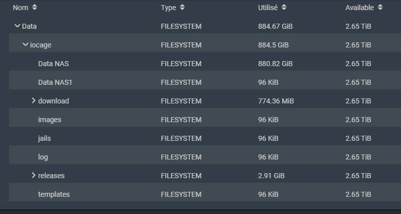

J'ai mis un screenshot en PJ, ça sera plus parlant. Je crois que j'étais vraiment fatigué quand j'ai écrit mon premier message, j'ai même du mal à me relire... :rolleyes:
Quand je regarde dans les volumes je n'ai que la partie "Data NAS" (mon SMB) qui prend une place significative, mais mes jails sont désespérément vides.

Dans la manip j'ai bien vu ma faute, quand j'ai supprimé le jail en pensant que c'était juste l'interface j'ai effectivement tout supprimé, voici une copie de mon historique avec la commande "zpool history -il "Nom_du_volume""
2022-06-19.02:50:24 zfs destroy -r -Rf Data/iocage/jails/Nextcloud/root [user 0(root) on truenas.local:freebsd]
2022-06-19.02:50:24 [txg:8018191] destroy Data/iocage/jails/Nextcloud@ioc_update_12.1-RELEASE-p13_2022-06-19_01-50-17 (121936) [on truenas.local]
2022-06-19.02:50:27 ioctl destroy_snaps
input:
snaps:
[user 0 (root) on truenas.local:freebsd]
2022-06-19.02:50:34 [txg:8018199] destroy Data/iocage/jails/Nextcloud (304) (bptree, mintxg=1) [on truenas.local]
2022-06-19.02:50:42 zfs destroy -r -Rf Data/iocage/jails/Nextcloud [user 0 (root) on truenas.local:freebsd]
