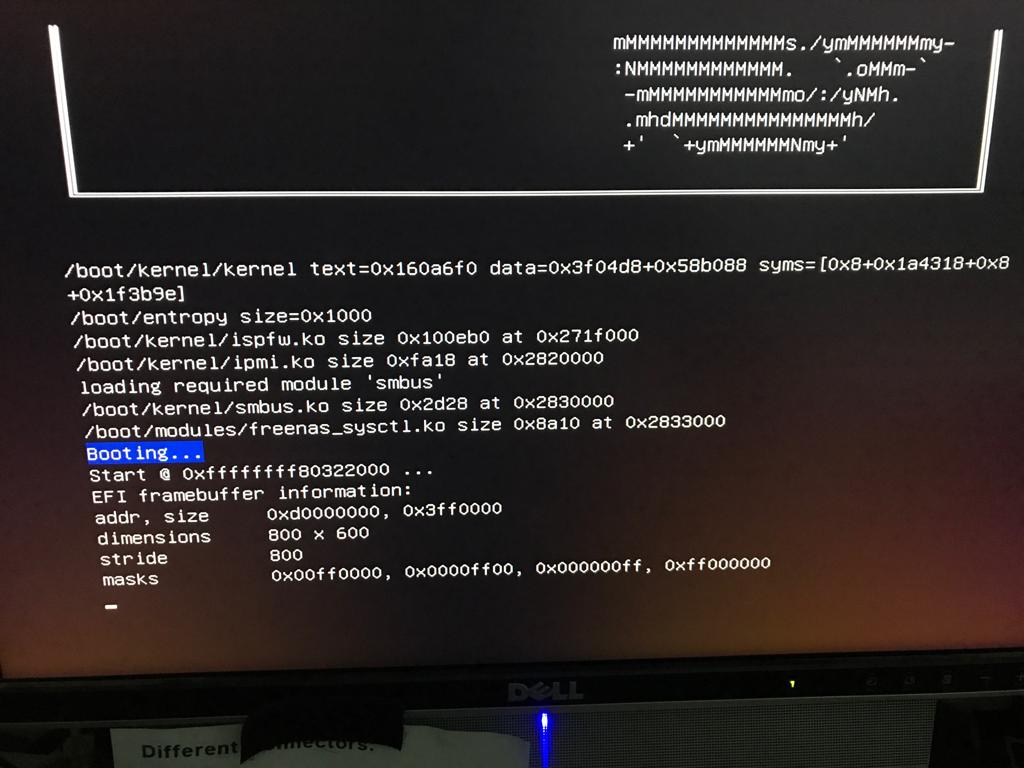

Buonasera a tutti, sto rimpiangendo amaramente questa giornata in quanto mi è venuta la felice idea di aggiornare il mio freenas perfettamente funzionante da un anno dalla versione 11.1 alla release 11.2
Il sistema ha completato perfettamente l’aggiornamento la macchina si è riavviata non ho fatto in tempo a spulciare la nuova veste grafica, in quanto dopo uno spegnimento schedulto da cron, adesso accendo manualmente la macchina ma il boot del sistema non vuole più saperne di avviarsi il sistema si riavvia continuamente! Ragazzi sono veramente disperato lì dentro avevo il mio mondo di file, compreso il mio Nextcloud. Cortesemente datemi una mano prima che perda la completa lucidità per effettuare eventuali tentativi e notti insonni! Grazie a tutti

Ciao, intanto tranquillizzati che facendo come segue riuscirai ad accedere di nuovo ai tuoi dati:
Inoltre, se tu avessi salvato la configurazione di FreeNAS prima di fare l'aggiornamento, a questo punto riusciresti a ripristinare la situazione esattamente come prima dell'aggiornamento.

confermo quanto detto da glauco, tutto rifunziona, l'importante è staccare i dischi per metterti "il ferro dietro la porta"...comunque controlla da shell l'enviroment del boot...

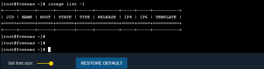

Le jail dovrebbero esserci già tutte.
Ci mandi l'output di iocage list -l ?

Ho effettuato un reboot da gui web, ed il sistema non vuole più saperne di avviarsi! considerando che il mio "hp compaq elite 8200" stava online da circa un anno e non ha mai dato problemi hardware, a questo punto credo proprio che la nuova release, abbia bisogno un tipo bios diverso dal mio bios legacy, magari sto dicendo un inesattezza ma le ho pensate tutte, ho fatto un test ram ed hard disk sul quale risiede il sistema e non ho riscontrato problemi di natura hardware, anche perchè il problema è nato subito dopo aver aggiornato la release.
Ad ogni modo le tue indicazioni sulla migrazione sono chiarissime e sei stato gentilissimo.
Questa notte proverò ad aggiornare il fw della mia main board sperando cambi qualcosa..ma ne dubito!

Ma il tuo boot device cos'è, una chiavetta USB?
Se sì, prova ad installare FreeNAS su un'altra chiavetta.
Superata l'emergenza comunque, io consiglio l'installazione di FreeNAS su un SSD. Io ho avuto molti problemi usando chiavette USB come boot drive.

un ADATA 120GB SU650 costa quanto una chiavetta decente.
ci farei un pensierino

Problema risolto, ho montato un m2 da 128gb adesso si avvia in meno di 2secondi!

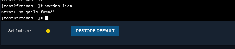

Non visualizzo le jails nemmeno con il cmd warden list
glauco
Jan 30, 2017
526
Ok, hai importato il pool?
Frederic996
Oct 13, 2017
32
Si ho importato il pool, lo vedo perfettamente, ma non riesco a visualizzare le jails della precedente installazione. Ad ogni modo non mi preoccupa questa situazione, in quanto, nei miei hdd riesco a ritrovare tutti i dati salvati sul mio nextcloud, se non vi è proprio possibilità di importare il vecchio jails, mal che vada installerò nuovamente nextcloud ed importerò manualmente tutti i file, così da avere un installazione pulita del plugin.
