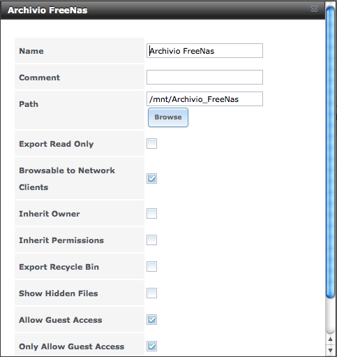

Salve a tutti.
non so cosa sia successo, ma non riesco più ad accedere alle mie cartelle. La cartella principale la vedo (Archivio FreeNas) e riesco ad accedervi, ma quelle che sono all'interno di questa sono inaccessibili e mi dice che non ho i privilegi necessari. Ho provato a cambiare i settaggi seguendo le guide ma sembra non funzionare e adesso non riesco a capirci più nulla. Qualcuno potrebbe aiutarmi ad uscire da questa situazione? Grazie in anticipo

Controlla i permessi della cartella.

Io uso il server di freenas condiviso con un mediacenter e vorrei sistemare tutto dal sistema freenas. La guida su wiki è molto ben fatta e dettagliata, ma non mi aiuta a settare il freenas perchè molti dei parametri non so cosa significano. Alcune guide su internet sembrano utili e semplici (anche i video dimostrativi del sito ufficiale) ma non riesco comunque a settarlo nel modo giusto. Pensare che in principio avevo fatto tutto in pochi minuti e funzionava benissimo.

Se usi il filesystem zfs vai su Storage> volumi> seleziona il tuo dataset e nel sottomenu vai su "Cambia i permessi".
Imposta i permessi come preferisci e seleziona " applica in modo ricorsivo". Salva e per sicurezza riavvia.
Dovresti essere a posto.
