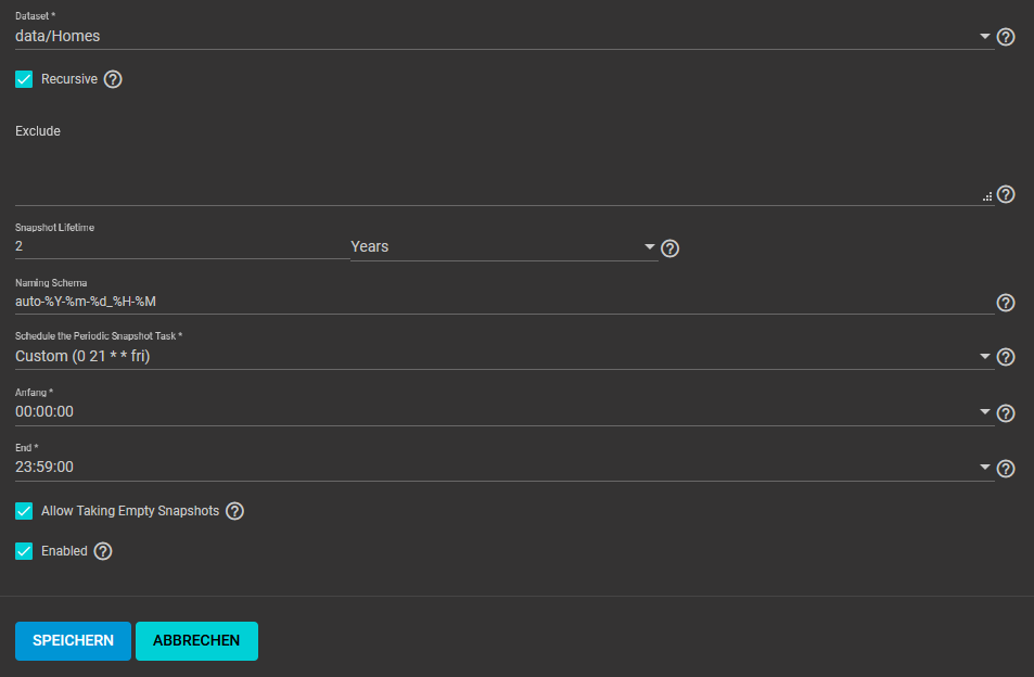

Anbei jetzt auch meine Einstellungen - vielleicht findet jmd einen Fehler?
im Pool sind unter Homes drei Datasets - der replicarions Task wurde als erstes erstellt - hier zwingt einem die GIU bei der Erstellung auch direkt einen Snapshot-Task anzulegen. Diesen habe ich dann auch angelegt, aber mit nur einem Dataset. Nach dem der Sync angeschlossen war, habe ich den Task auf alle drei Datasets erweitern wollen, indem ich die Quelle von /Data/Homes/Rico auf /data/Homes geändert habe.
Aber wie schon erwähnt, hat das keine Auswirkung im Ziel-NAS.
Anbei die Bilder: der Pool, der replication Task und der dazu passende periodic snapshot Taks

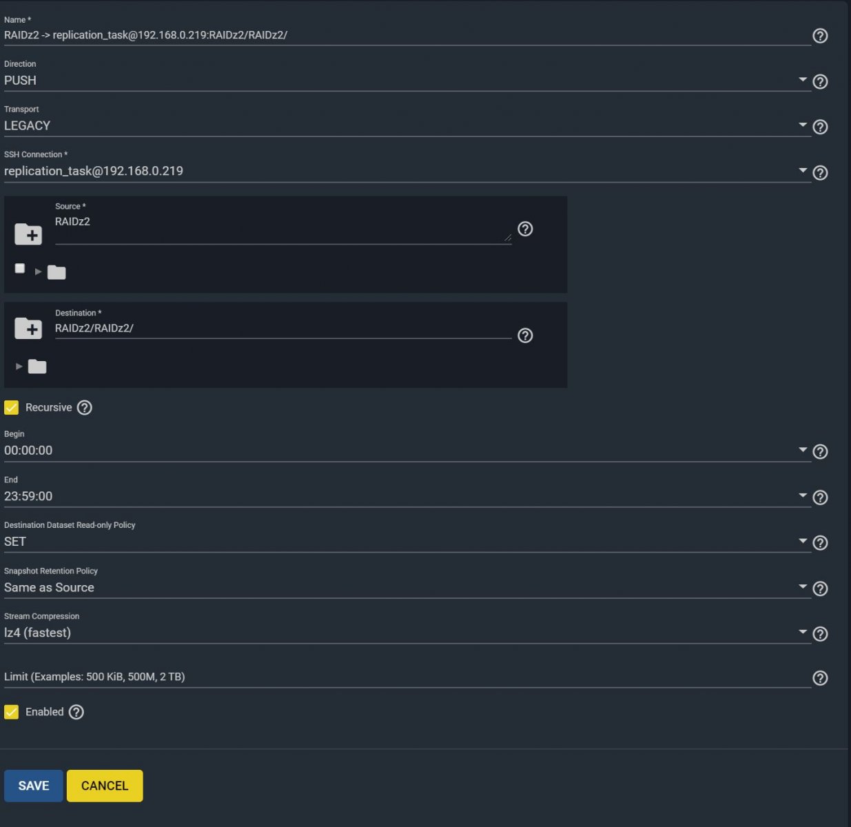

soweit würde ich sagen, sieht das gut aus.
was mir aufgefallen ist, unter SSH-Connection "NAS-Wernsdorf"
ich weiss nicht genau, wie es funktioniert oder was du dort machst. ich kenne es so, dass der Nutzername@IP adresse für SSH gebraucht wird.
kann natürlich sein, dass du aliase definiert hast, oder es über eine namensauflösung o.ä. regelst, oder das Freenas es "irgendwie" anders macht.
Testhalber würde ich mal root@ZielIpAdresse probieren, die kompression komplett rausnehmen und schauen, dass der task einmal komplett durchläuft.
wenn fertig, trenne die verbindung, füge z.b. ein textfile hinzu, lass den snapshot erstellen und verbinde die beiden kisten wieder.
der task sollte jetzt erneut durchlaufen und das delta kopieren.
das sollte auch ohne zutun von dir gehen

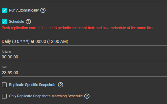

Ich kann den Verbindungsfehler übrigents recht gut reproduzieren.
- Rep-Task Starten
- auf die entfernte Fritz Box gehen und da die Internetverbindung "neu verbinden"
- nach ca 70 Sekunden bricht der rep-Task ab mit ERROR (paramiko.ssh_exception.SSHException: Timeout opening channel.)
nachdem ich nun einen Fehler in den Einstellungen des Rep-Task gefunden habe, startet der Rep-Task nun immer wieder, wenn ein periodischer Snapshot-Task gestartet wird - Schade nur, dass er den Verbindungsversuch (nach SSH-Timeout) nicht selbstständig wieder aufnimmt.
eine Grundsatzfrage:
der Snapshot-Task hat einen schedule - der Rep-Task aber nicht - oder wie muss ich das verstehen? der Rep-Task startet immer dann, wenn der verbundene Snapshot-Task fertig ist? oder wie ?
Gruß Rico

die beiden tasks sind halbwegs unabhänig voneinander.
der snapshot task macht nur die snapshots, der replication tasks prüft bei mir IMMER, ob die gegenstelle verfügbar ist.
Wenn verfügbar, dann prüft er, ob es ein unterschied gibt (remote NAS, localer NAS) gibt es einen unterschied, wird im replication task nachgeschaut, wann übertragen werden darf. wenn übertragen werden darf, wird der snapshot übertragen.
die replication task sache hat mir auch graue haare bereitet. solltest du noch die möglichkeit haben, nimm komplexität aus dem system, bis es läuft.

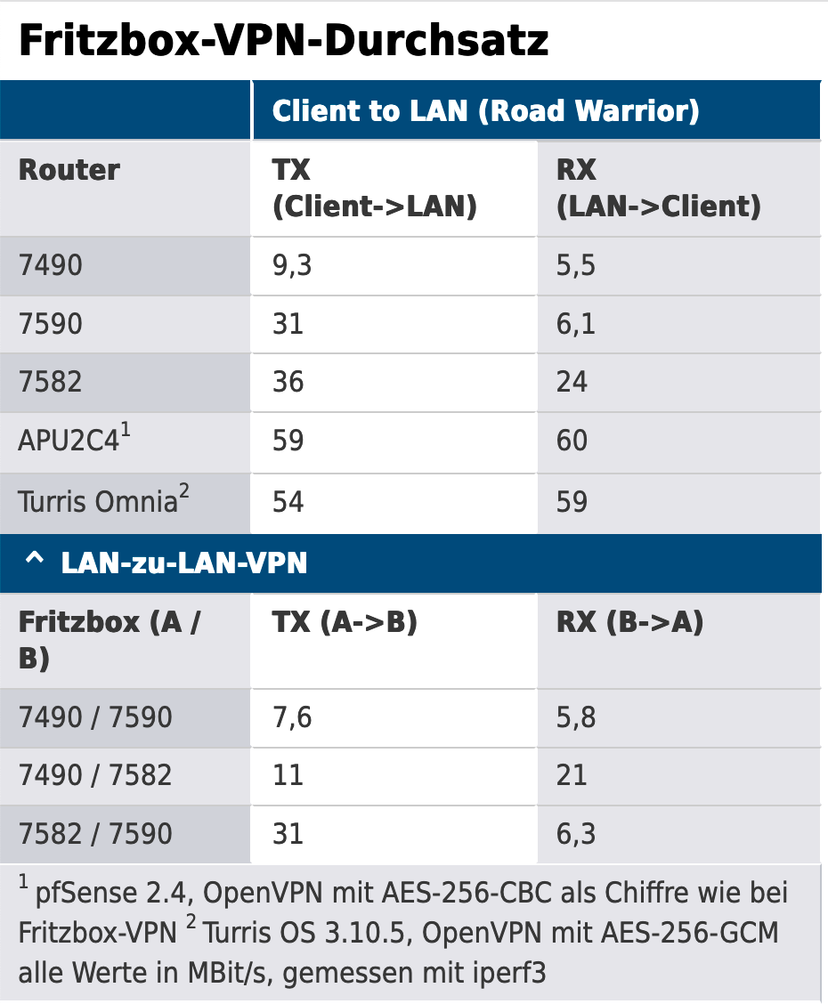

also ich habe noch ein paar fragen:
- wie schnell sind deine beiden leitungen (down/up)?
- um welche daten menge genau reden wir die übertragen werden sollen?
- mit den fritzboxen bin ich nicht mehr so auf dem laufenden, also damals konnte man die zwangstrennung selber provozieren und zu einer bestimmten zeit die verbindung trennen, das vpn der fritzboxen ist nicht sehr potenten, was hast du für boxen genau, einige modelle sind auf 10mbit begrenzt. ich setze als firewall/vpn-router opnsense ein und ein modem von draytek an einem dtag vdsl.
meine opnsense mit einem draytek vigor 165 100mbit/40mbit kann ich voll ausnutzen (meine firewall hardware ist ein core i3 und ein i7 system), gegenstelle ich eine 1gbit glasfaser letung. du könntest dir auch wireguard anschauen, ist noch etwas potenter als OpenVPN.

also ich habe noch ein paar Fragen:
wie schnell - Ein Anschluss ist das Probelm -> unfassbare 4MBit/0,5mMBit .. deswegen dauert auch alles ewig.
Datenmengen - im laufenden Betrieb täglich zwischen 2-5 GB (up/down ca gleiche Datenmengen) - der Erstsync ist natürlich weit höher -> ca 300gb
die Boxen sind zwei 7490 - eine Auslasung bekomme ich wegen des Internetanschlusses eh nicht hin.

du hast schon ein vpn direkt (über die fritzboxen) das vpn protokol nennt sich IPSec was da im hintergrund läuft.
ich persönlich sehe es gerade so das es mit der bandbreite die du da hast eigentlich keinen sinn macht.
ich empfehle meist für solche sachen mindestens eine 100/40er leitung oder mehr wenn es geht.
aber dann kommen wir auch zu dem thema dann kein vpn mehr über die fritzboxen sondern was vernünfiges.
