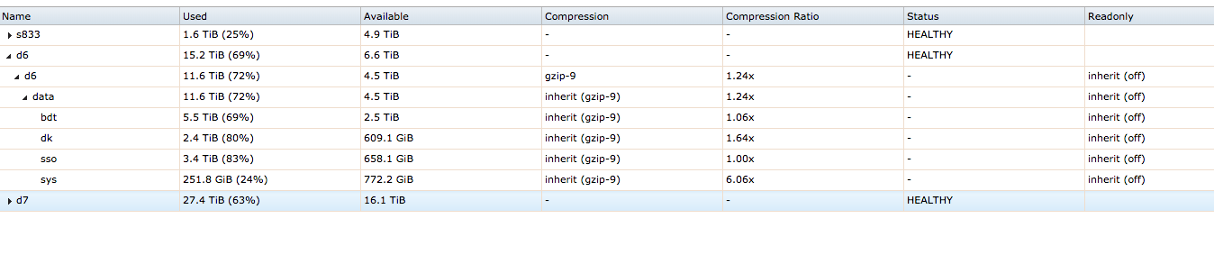

leider war es anscheinend doch noch nicht die richtige Stelle. Anbei ein Screenshot vom NAS.
Per Mail erhalte ich folgendes:
Refquota exceed on dataset d6/data/dk.
Used 80.02% (2.64 TB of 3.3 TB)
Ich möchte erst bei 85% eine Mail erhalten.
Steffi

MrToddsFriends
Documentation Browser
Jan 12, 2015
1,338
O.k., und wenn Du nun in der Ansicht Storage -> Volumes -> View Volumes (wie im Screenshot gezeigt) das in der Warnung erwähnte Dataset "d6/data/dk" markierst bzw. anklickst und dann in "Edit Options" noch auf "Advanced Mode" umschaltest ...
"Edit Options" ist der Schraubenschlüssel in der Reihe der GUI Widgets unten in dieser Ansicht.
... sind da dann in den Feldern "Quota for this dataset" (ZFS refquota) und "Quota for this dataset and all children" (ZFS qouta) irgendwelche Werte gesetzt?

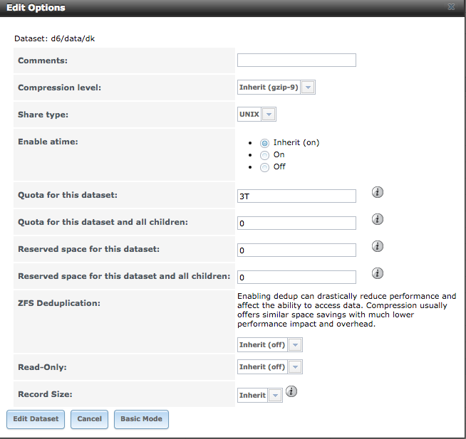

steffi0202
Feb 1, 2018
11
Da sind keine Werte gesetzt. Siehe Screenshot.

MrToddsFriends
Jan 12, 2015
1,338
Doch freilich. Da steht ein "3T" in Quota, das Du gesetzt haben musst. Oder Dein Vorgänger, falls Du das System "geerbt" hast. Vermutlich haben die "Schwester-Datasets" bdt, sso und sys auch Quota gesetzt, wenn Du gerade beim Aufräumen bist.

Feb 1, 2018
11
Das ist ja nur die gesamt Größe dieses einen Datasets. Das sieht man auch schon in meinem ersten Screenshot. von diesen 3T sind 2,4 TiB (80%) belegt. Bei bdt sind es 8T, bei sso sind es 4T und bei sys sind es 1T. Jedes dieser Datasets ist für einen anderen User. Sobald ein Dataset zu 80% voll ist bekomme ich nun eine Mail und das jeden Tag.
