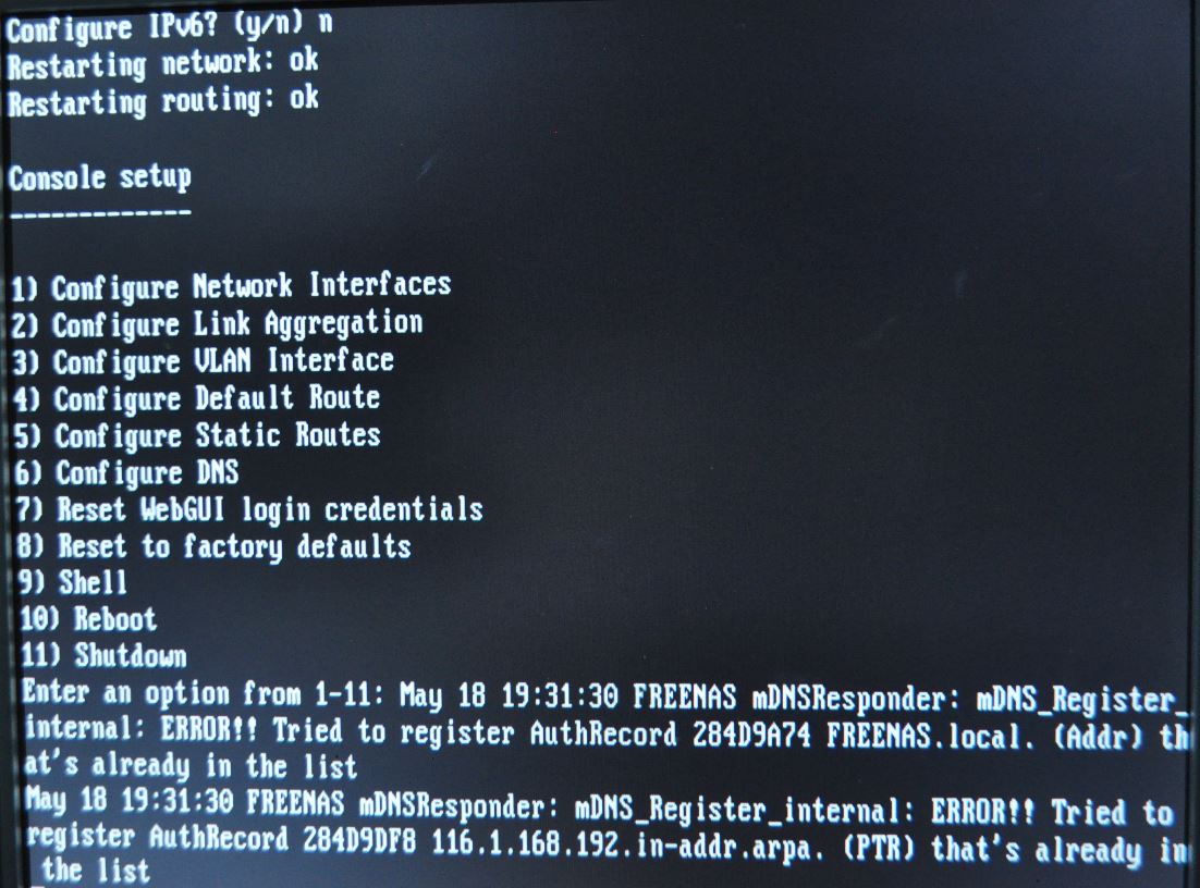

Hallo zusammen,
nach dem Upgrade kann ich den WebGUI nicht mehr erreichen (bin von 9.1.x.x) gekommen).
Ich bekomme immer den u.a. Fehler ( IP ist 192.168.1.116 und lässt sich auch anpingen).
Habt Ihr einen Tipp für mich?
Gruß Jo57

Seit dem Update läuft das System zwar hoch, aber es wird keine IP-Adresse angezeigt. Und komisch ist, dass meine eingestellte IP genau falsch rum in der o.g. Fehlermeldung in Verbindung mit mDNS angezeigt wird. Ich dachte hier wäre handisch etwas zu machen. Was schlägst Du vor?

Ja, die 64 bit Version funktioniert definitiv bei dir. Ich würde dir empfehlen diese zu installieren, da die 32 bit Version manchmal instabil läuft und ab der kommenden FreeNAS v9.2.2 auch nicht mehr unterstützt wird.
Du kannst deine alte Config nach einer Neuinstallation einfach auf der 64 bit Version einspielen.
Wenn danach immer noch Probleme mit der IP Vergabe bestehen, kannst du mal Punkt 1) Configure Network Interfaces aufrufen und dort die IP und Gateway manuell vergeben, vielleicht hilft das.

Zunächst nochmal, die mDNS Fehlermeldung ist nicht relevant und verursacht auch keinerlei Probleme.
