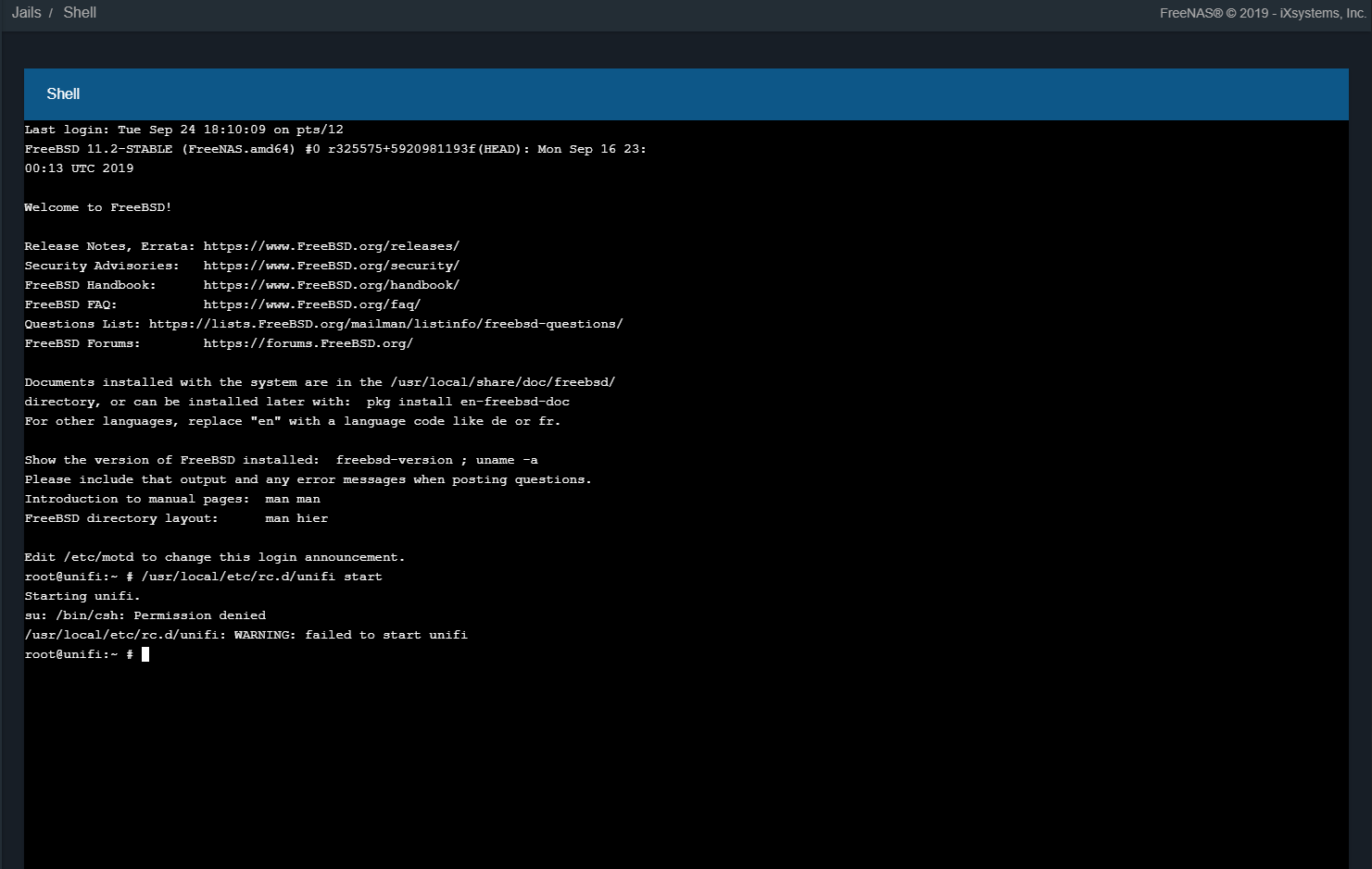

Das mit den ect war nen Schreibfehler.
Leider geht das auch nicht siehe Bild :-(
OK. hätte mich auch gewundert. Man kann aus der FreeNAS shell übrigens auch mit copy&paste rauskopieren.

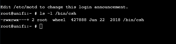

Sind da irgendwie die exec Rechte von der C-Shell verbogen? Was sagt den ls -l /bin/csh?

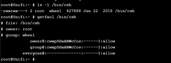

Huh, hat ACLs, komisch. Bin mir ziemlich sicher, dass das bei mir nicht der Fall ist, aber ich kann das erst morgen testen.
Bitte nochmal die ACL mit getfacl /bin/csh anzeigen lassen.
Eventuel hilft ein chmod o+rx /bin/csh.

Damit ist klar was passiert. Der User unifi hat keine exec Rechte für /bin/csh und der Start schlägt fehl.

Dass das nicht geklappt hat könnte an den ACLs liegen. Die ACL ist geerbt von dem darüber liegendem Verzeichnis (oder noch weiter drüber).
Du solltest Dich in FreeNAS in dem Pfad zum Jail langhangeln und schauen, wo das herkommt.

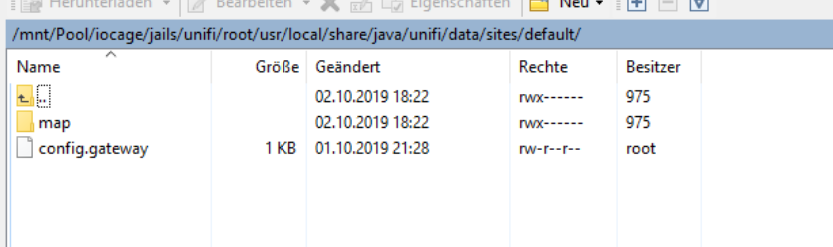

Muss nun für Telekom Entertain TV eine config.gateway.json in den passenden Ordner auf dem Unifi Controller bzw. Jail kopieren.
Weiß wer wo der passende Ordner ist?
Mit der unteren Auswahl komm ich leider nicht weiter :-(

Dabelju
Sep 23, 2019
11
Habs mittlerweile gefunden. Musst mit WinSCP rauf und dich dann durch klicken. Die Datei muss config.gateway.json heißen. Hatte hier das .json vergessen. Nun läuft erstmal alles :)
