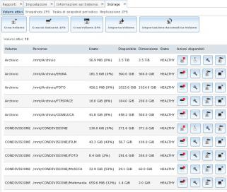

Ciao, nel volume puoi creare poi i data-set dai un occhio alla mia configurazione, dove ci sono data-set di utenti, dove l'utente solo pu accedere e parti comuni.
Il creare un data-set equivale pi o meno al creare una cartella all'interno del volume.

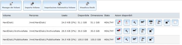

Ora ho capito bene e mi sembra una funzione ben fatta; però non riesco a capire alcune cose anche leggendo la documentazione ufficiale, ad esempio volevo creare una configurazione del genere per fare delle prove prima di metterlo in ufficio: Dentro l'hard disk ho creato due dataset, uno vorrei che fosse pubblico all'interno della mia rete locale, con film, musica ecc ( chiamato PubblicoRete) , mentre un dataset personale come archivio dei miei file chiamato ArchivioRete come nella immagine che segue;
Ho creato l'account guest e per quello che riguarda la parte "pubblica" tutto ok ma per quello che riguarda la parte privata non riesco ad accedere con il mio account; ho impostato per l'utente "nomas" ArchivioRete come home directory ho impostato l'utente ed il suo gruppo come proprietario (utente) e proprietario (gruppo) ma non riesco proprio ad accedervi :mad: Qualcuno sa cosa potrebbe essere?

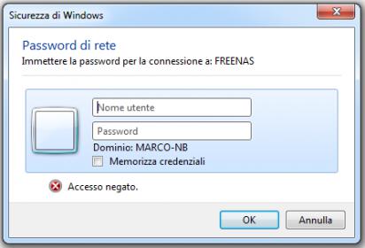

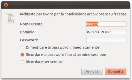

Io seleziono "altro account" e immetto il nome e la password relative all'account di freenas, quello che non mi torna è il dominio; allego la foto windows e ubuntu, si noti la voce "dominio" in entrambi:

Vedendo la procedura guidata di windows per aggiungere il pc ad un dominio sembra che bisogni attivare il servizio active directory di freenas.

prova a forzare il dominio come su linux a WORKGROUP scrivendo nel campo username di windows WORKGROUP\nomeutente
magari funziona ... con Windows non ho grande esperienza ma so per certo che in quel modo forzi un dominio, puoi provare anche solo \nomeutente che forza "nessun dominio" !!!

Ho provato come hai detto te scrivendo WORKGROUP\nomas e così accede ;) Alla fine facendo così su tutti i pc e salvando le credenziali non dovrebbero più esservi problemi, poi si fa collega periferica di rete e la si vedrà in rete senza problemi :cool:

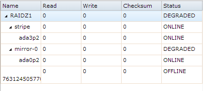

Ho poi spostato il disco WD RED nel NAs e aggiunto 1 disco WD red da 3 TB con l'intenzione di passare alla seguente configurazione:
ZFS RAIDZ2 con 3 dischi (WD-RED 3TB) liberando il disco Seagate (che se mosso da problemi) per la sostituzione in garanzia.
Ma la configurazione che mi ritrovo è la seguente e non so come uscirne:
Mi date qualche dritta??
