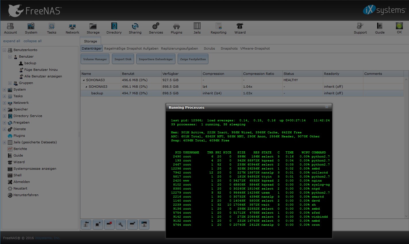

Afterburner
Feb 18, 2017
19
So läuft :)
War eigentlich ganz einfach gewesen das abzusetzen, nur de extra User den ich im Wizard angelegt habe da wurde wohl das Passwort nicht gespeichert, musste ich dann nochmal neu machen.
Das Einzige was mich nervt sind die Lüfter, ich dachte immer es geht nicht lauter aber der hier hat wieder mal ein neues Level erreicht, mal gucken was man da noch im BIOS machen kann oder notfalls austauschen. PS: Der Name SOHONAS ist so gewollt ;)
