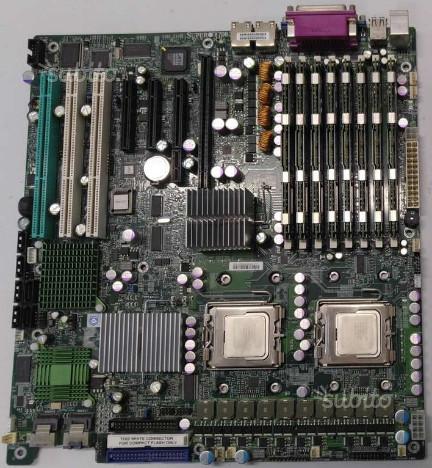

questa che ne pensi ?
ciao
ho trovato in rete questo
2 cpu XEON E5335 2Ghz 4 core l'uno
8Gb di ram ECC Kingston
3 slot spansioni PCIe
3 slot espansione PCI-X
controller integrato RAID Adaptec con 8 porte SAS/SATA con connettore SFF8087
6 porte SATA con connettori singoli
2 porte LAN gigabit
2 porte USB
scheda video integrata
porta seriale e parallela piu' seconda seriale
8 connettori per ventole
formato EATX
metto la foto anche della scheda

raulico
Nov 6, 2017
102
cpu del 2008, ma farà tutto quel che gli chiedi...la cpu a 60€ di cui parlavo io, come benchmark, si attesta al doppio di questo xeon...vedi se trovi qualcosa più nuovo

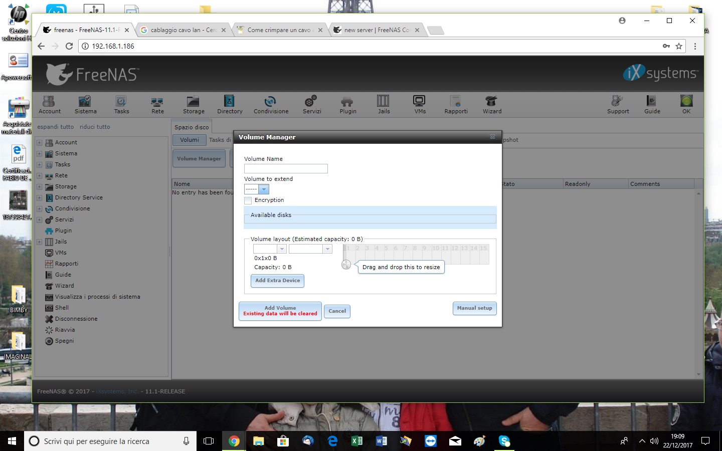

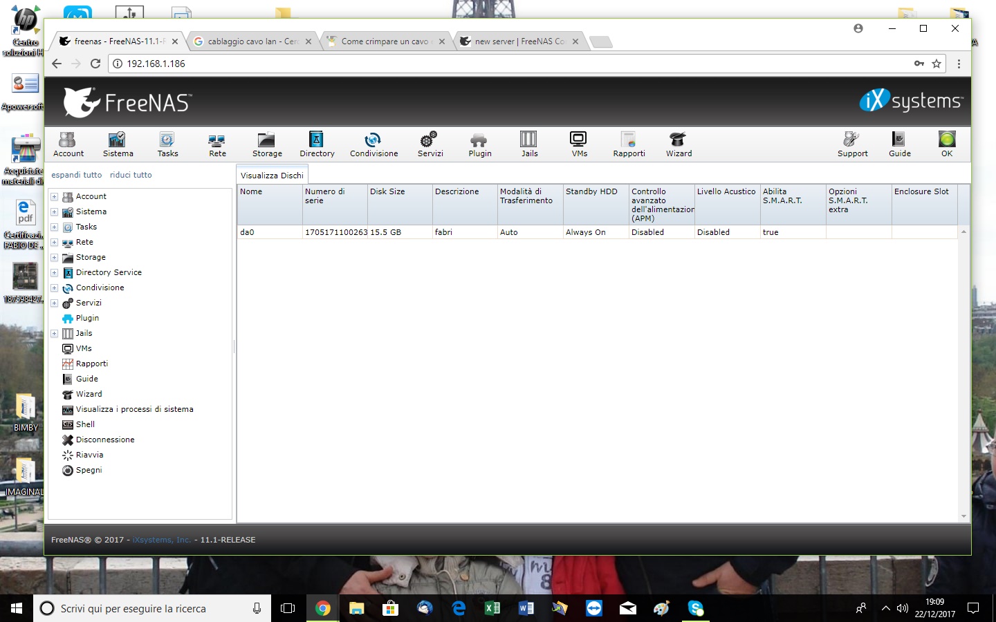

si il sistema li vede ma freenas no

fabriroma
Mar 8, 2015
125
suggerimenti ??
come mai il sistema li vede ma FreeNAS no ?
ho aggiornato alla versione FreeNAS 11 con la speranza di risolvere ....ma niente da fare

raulico
Nov 6, 2017
102
non è che essendo server ed avendo un controller raid, magari, li vedi sotto applicativo raid o pseudo raid da bios??
sono collegati ai cpnnettori sata della scheda madre oppure al controller raid?

raulico
Nov 6, 2017
102
nel 99% dei casi FreeNAS non vede ciò che passa dai controllers gestori di raid...prova a scaricare una live distribution di FreeBSD e vedi se li rileva, o una live di altri s.o....fammi sapere che controller usa, vediamo se magari puoi risolvere in altri modi.
