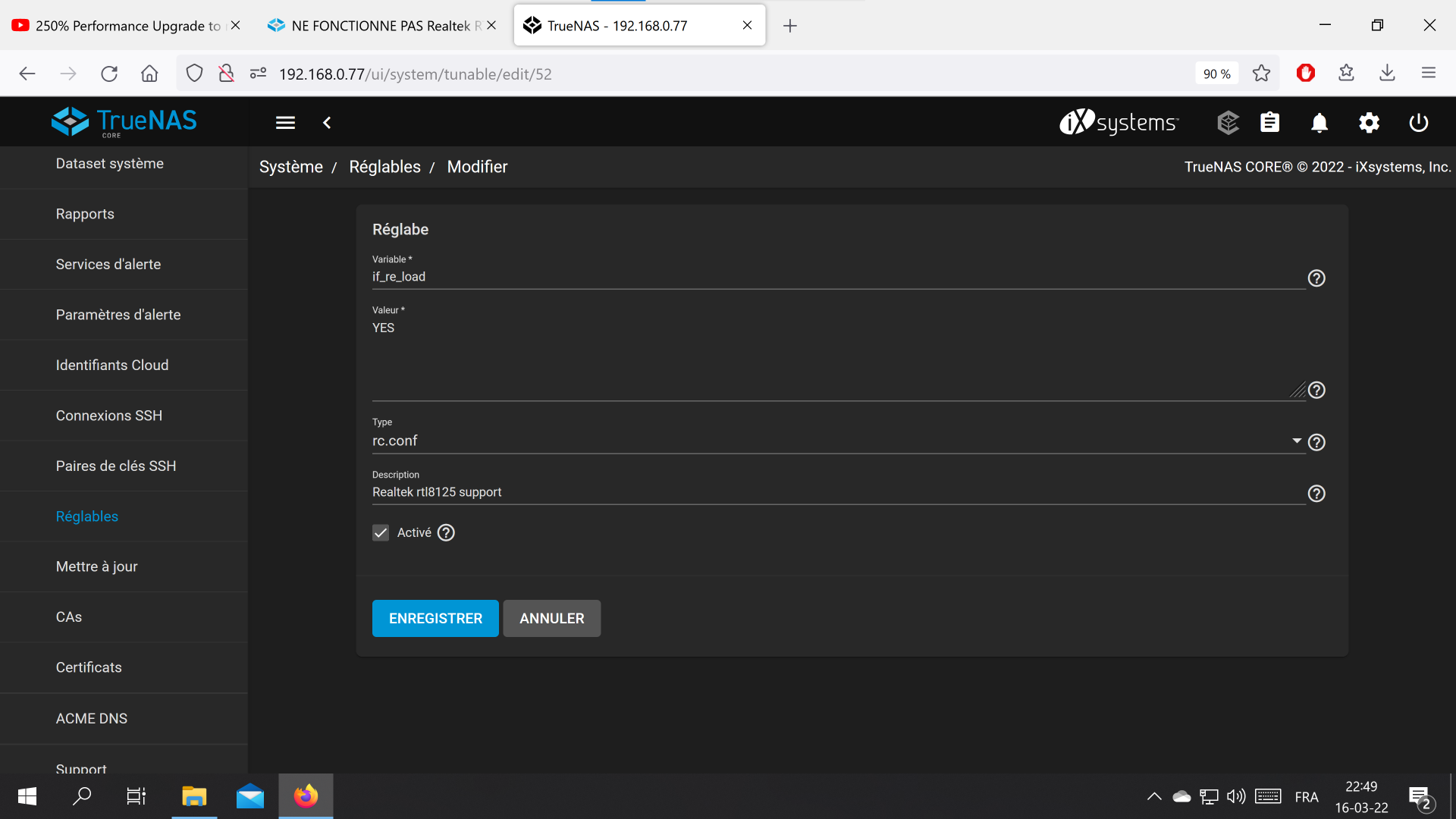

H hervon Patron Joined Apr 23, 2012 Messages 353 Mar 6, 2022 #7 2.5Gb NIC not detecting in 12.0-U4 RTL8125 Pay it forward when you can. I have stood (and continue to stand!) on the shoulders of giants here. www.truenas.com voilà comment j’ai réussi à faire détecter ma carte.
M MO77 Cadet Joined Mar 5, 2022 Messages 9 Mar 6, 2022 #8 Ça semble sûrement évident mais je comprends pas où placer les fichier télécharger et comment les mettre en place ,le shell j arrive puis perdu
H hervon Patron Joined Apr 23, 2012 Messages 353 Mar 6, 2022 #9 Y’a rien à installer. Regarde attentivement le lien que je t’ai partagé.
M MO77 Cadet Joined Mar 5, 2022 Messages 9 Mar 6, 2022 #10 merci j ai compris ça fonctionne en 1000baseT pas en 2,5 G mais déjà mieux que rien

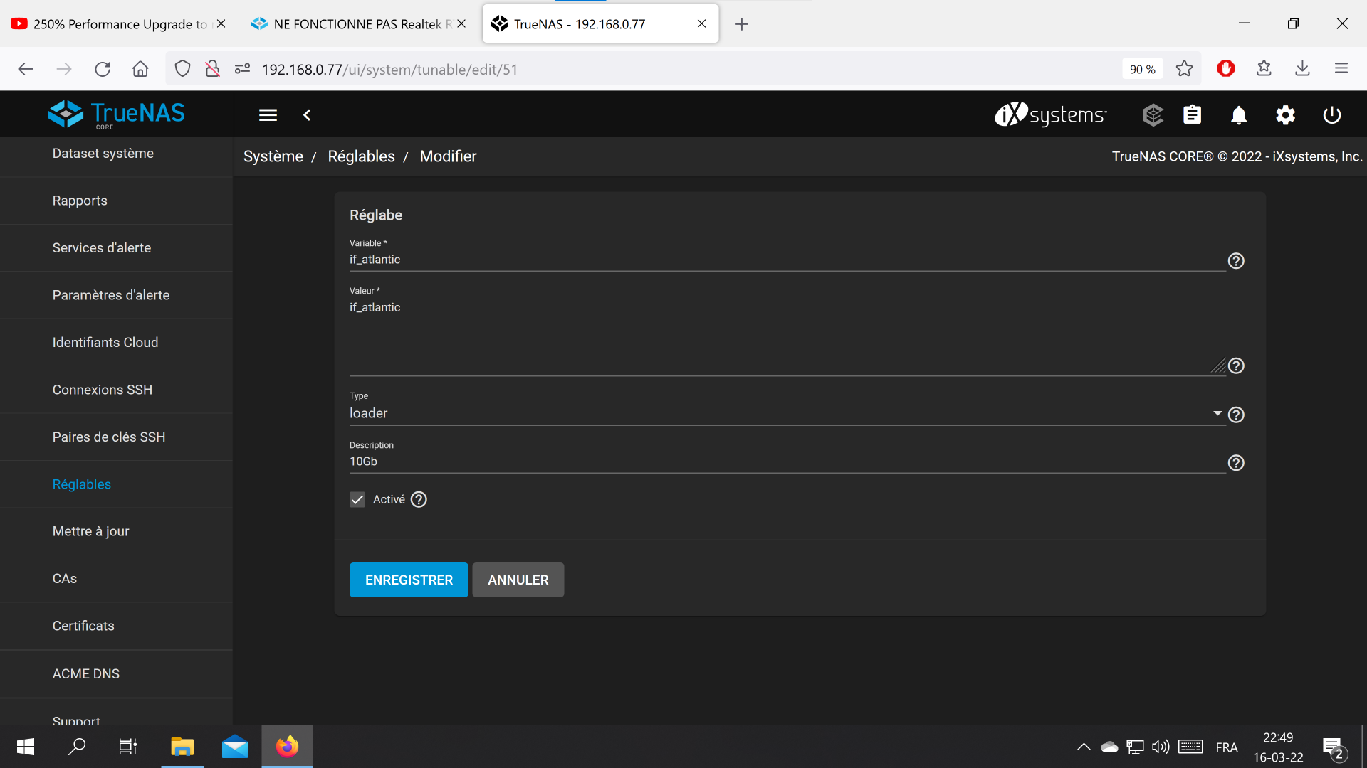

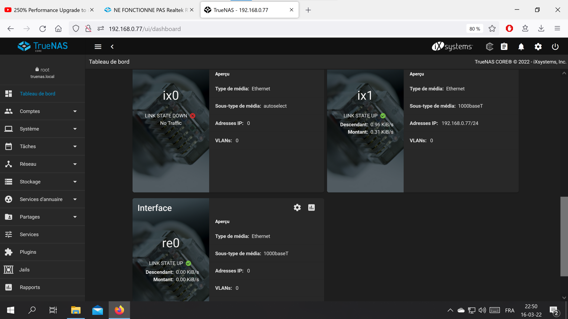

M MO77 Cadet Joined Mar 5, 2022 Messages 9 Mar 16, 2022 #13 Realtek RTL8125B "origine carte mère"INTEL ETHERNET X540-T2 "pci-e"interface réseau 2.5GB ET 10GB bridée a 1000baseT comment installer un driver ,ou et comment je comprends pas ? Attachments Capture d’écran 2022-03-16 224931.png 177.1 KB · Views: 496 Capture d’écran 2022-03-16 224954.png 174.3 KB · Views: 476 Capture d’écran 2022-03-16 225049.png 577.2 KB · Views: 496 realtekdrivers.zip 1.1 MB · Views: 350 r8125-9.007.01.rar 114 KB · Views: 261
