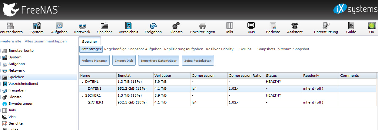

Hallo,
ich habe heute auf die neuerste Version -U6 das Update gemacht. Beim durchschauen ist mir dann aufgefallen, dass mir meine Dataset's nicht mehr angezeigt werden. Vorhanden sind aber alle... Sie sind in der SMB-Freigabe auch alle sichtbar.
Ich kann leider nicht sagen seit wann das nicht mehr angezeigt wird. da ich die letzten Vorgängerupdates zwar gemacht habe, aber nicht alles durchgeschaut habe.
Hatte das schon mal einer von euch? Wie kann ich das wieder sichtbar bekommen?
Vielleicht hat einer einen Rat für mich? ...wäre sehr Dankbar.
viele Grüße Michl

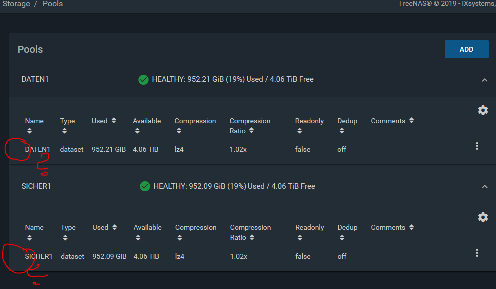

Nachtrag: da fehlt das > Zeichen wo dann die Set's angezeigt werden. Aber wie gesagt, diese sind da, sind auch in der SMB Freigabe vorhanden und es fehlt nichts.
Viele Grüße

Michl75
May 4, 2019
7
und hier wird das auch nicht angezeigt...
Muss ich alles neu anlegen und dann Daten übernehmen? ...Was würdet Ihr tun ?

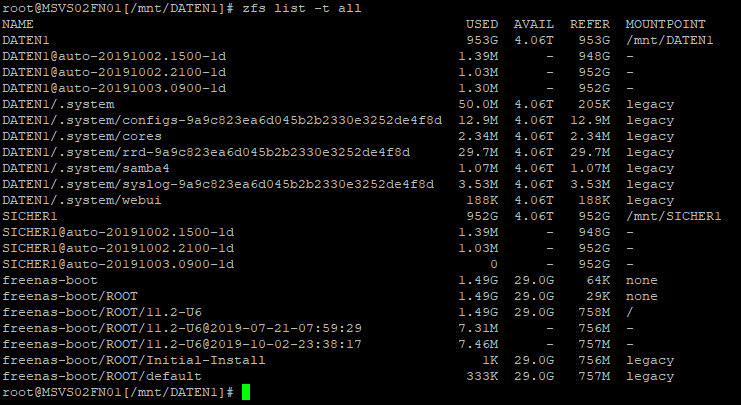

Hallo Michl!
Wenn die Daten alle da sind ist das nur ein Anzeigeproblem. Also besser nichts löschen oder neu anlegen.
Was kommt raus bei
zfs list -t all
Jürgen

Hallo,
danke für Ihre Antwort Jürgen. Anbei ein Screenshot von
zfs list -t all
Und ja, es ist nur in der anzeige nicht da, aber die Daten sind vorhanden und unter /mnt/DATEN1 ... sind auch alle "Unterverzeichnisse" mit allen Daten vorhanden.
Gruß Michl

Hallo,
zfs list -t all
Gruß Michl
Also gibt es keine datasets, das sind alles normale Ordner. Besonders schlimm ist das auch nicht, obwohl Datasets sehr interessante Sachen erlauben.
Zu spät ist es aber auch nicht, die Daten müssen nur in die Datasets reingeschoben werden. Natürlich dürfen die Namen von Dataset und Ordner nicht gleich sein, da muss man aufpassen und das Ganze vorher planen, damit am Ende alles im richtigen Platz ist.
