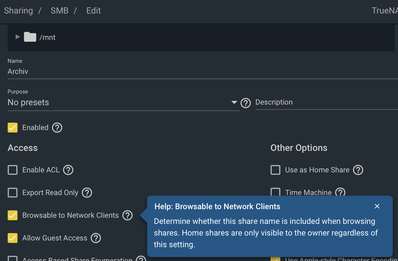

Die entsprechende Option hast Du für die Shares eingeschaltet?

Ich meinte nicht den Guest Access sondern Browseable to Network Clients, was ich ja auch markiert hatte. Ohne diese Option sind die Shares, nun ja, nicht "browseable"

ok, sorry, hatte das bild anders gedeutet, da ich für mich keine markierung gesehen habe.
ich dachte die browsable ist standard. bei mir ist die überal gesetzt :)

Ich hab doch extra die große blaue Bubble mit dem Hilfetext zu genau der Option ausgeklappt ;-)

ist mir echt nicht aufgefallen, sorry, jetzt wo du es sagst, ja da sehe ich sie

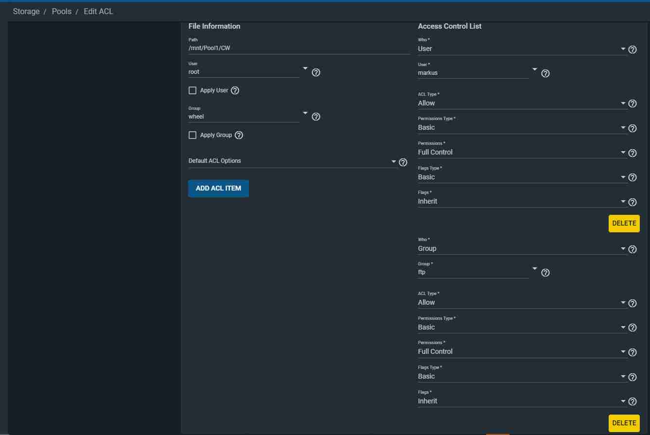

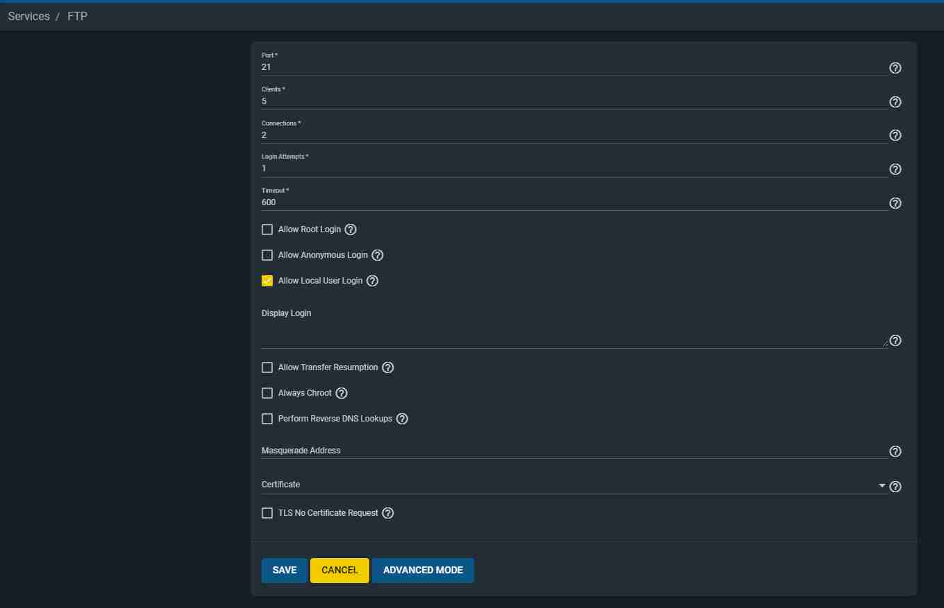

Gibt es einen einfachen Weg um FTP zu aktiveren. Bei den anderen NAS Stationen war es simple: FTP Dienst für das Share aktiveren -> Vollgas
Was habe ich getan: Service gestartet Siehe Bild 001
Meinen Benutzer habe ich in die Gruppe ftp hinzugefügt
Der Share hat auch die ACL Berechtigungen bekommen Siehe Bild 002
Der Logik nach, was bei den anderen NAS Stationen immer funktioniert hat war: ftp://user:kennwort@IP/Share Das geht da nicht....
Ich schaffe nur eine FTP Verbindung, wenn ich einen eigenen FTP Benutzer mit Homeshare anlege -> dann komme ich aber nicht mehr mit dem normalen Benutzer ordentlich drauf.
