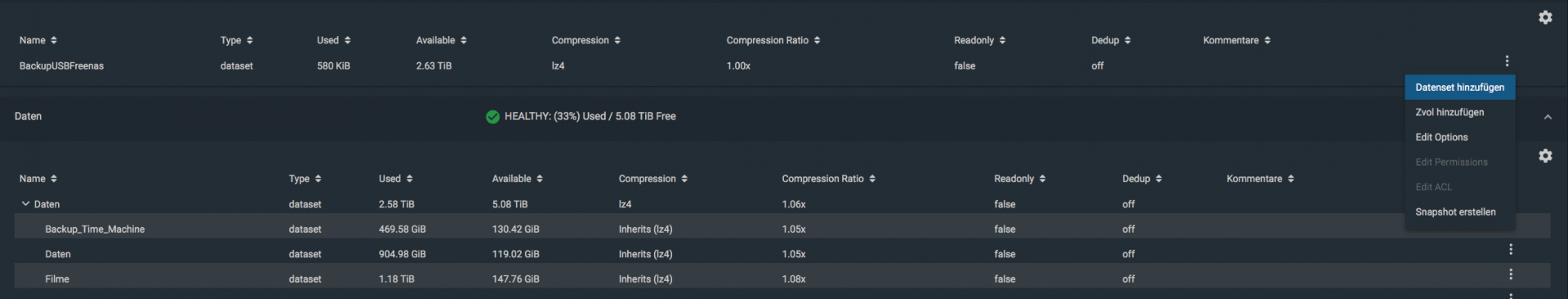

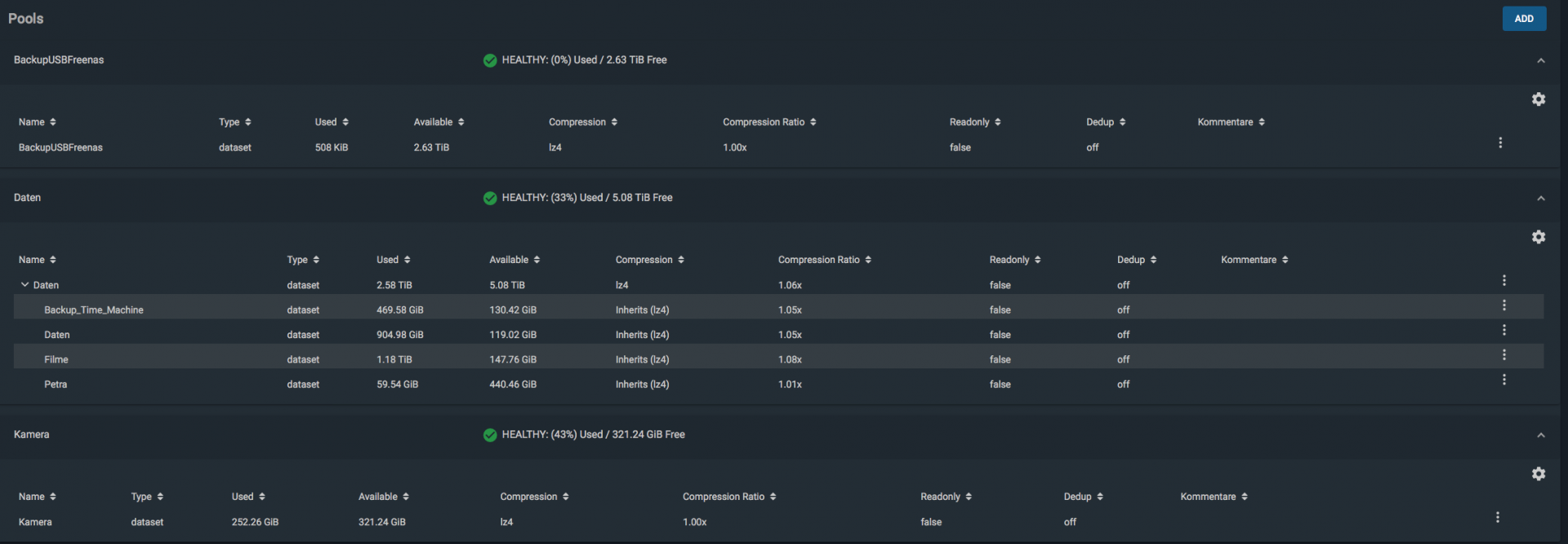

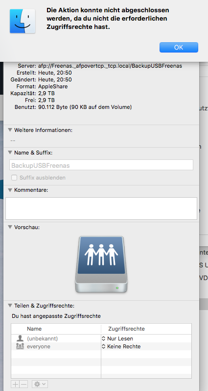

Hallo zusammen,
Ich habe seit ca. 5 Jahren ein Nas mit RaidZ1 ( 4 x 3 TB Platten ) am laufen, zusätzlich hängen noch 2 USB Festplatten am Rechner.
Die Freenas Version ist die aktuellste ( 11.3 ).
Nach einem Stromausfall und anschließender Fehlersuche ( Kurzschluss in einer Steckleiste der den FI zu Fall brachte ) startete das System wieder neu und lief ohne Probleme. Nur ein Pool war nicht erreichbar da die USB Platte nicht erkannt wurde. Also hab ich den Pool neu eingerichtet und alles läuft eigentlich. Jedoch bekomme ich es nicht hin vom iMac aus Schreibrechte auf der USB Platte zu haben. Alle anderen Pools sind auch da und ich kann z.B. Ordner erstellen usw.
Nur der neu eingerichtete Pool hat als Rechte "nur Lesen", da die neue Weboberfläche ganz anders aussieht als vor dem Update hab ich da Sicher was übersehen. Ich verbinde mich im Finder mit Benutzername und Passwort auf mein NAS und alle Ordner sind da ( mit Schreib und Leserechte ), nur eben der eine Pool hat nur " Leserechte". Eventuell könnt ihr mir helfen wo ich noch die Rechte geben muss, hab gesucht finde aber nichts.
Danke schon mal
lg
Fredi

Fredi918
Jan 18, 2015
61
Hallo,
danke für deine Antwort, hier das Ergebniss :
root@Freenas:~ # ls -lah /mnt/BackupUSBFreenas
total 1
drwxr-xr-x  2 root  wheel     2B Jul  7 20:50 .
drwxr-xr-x  5 root  wheel   256B Jul  7 20:42 ..
root@Freenas:
Gegenüber den anderen Laufwerken ( USB und Raid ) fehlen da jede Menge Freigaben wenn ich das Vergleiche. Ich hab alles schon x-mal durchgecheckt und finde keinen Unterschied in den Freigaben usw. im Webinterface .
Gibts da einen Befehl die Freigabe zu bekommen.
Danke
lg
Fredi

Ist da überhaupt ein Dataset in dem USB-Pool? Für mich sieht da so aus, als wäre da nur der Pool erzeugt aber kein Dataset.
Übrigens wird im Allgemeinen davon abgeraten, FreeNAS Pools auf USB Platten zu betreiben.
Pools auf USB Platten machen wohl alle möglichen Probleme.

Fredi918
Jan 18, 2015
61
Hallo,
die USB Platte ist nur zum sichern der NAS Daten ( Die Daten der anderen Pools werden über ein Script täglich gesichert und die Platte monatlich einmal getauscht ). Das System läuft so seit 5 Jahren ohne Probleme.
lg
Fredi
Fredda
Jul 9, 2019
608
Hmm, habe bisher immer mit Datasets gearbeitet und nie direkt auf dem Pool. Bin garnicht auf die Idee gekommen, dass es direkt geht.

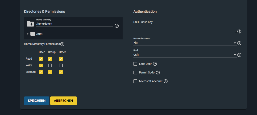

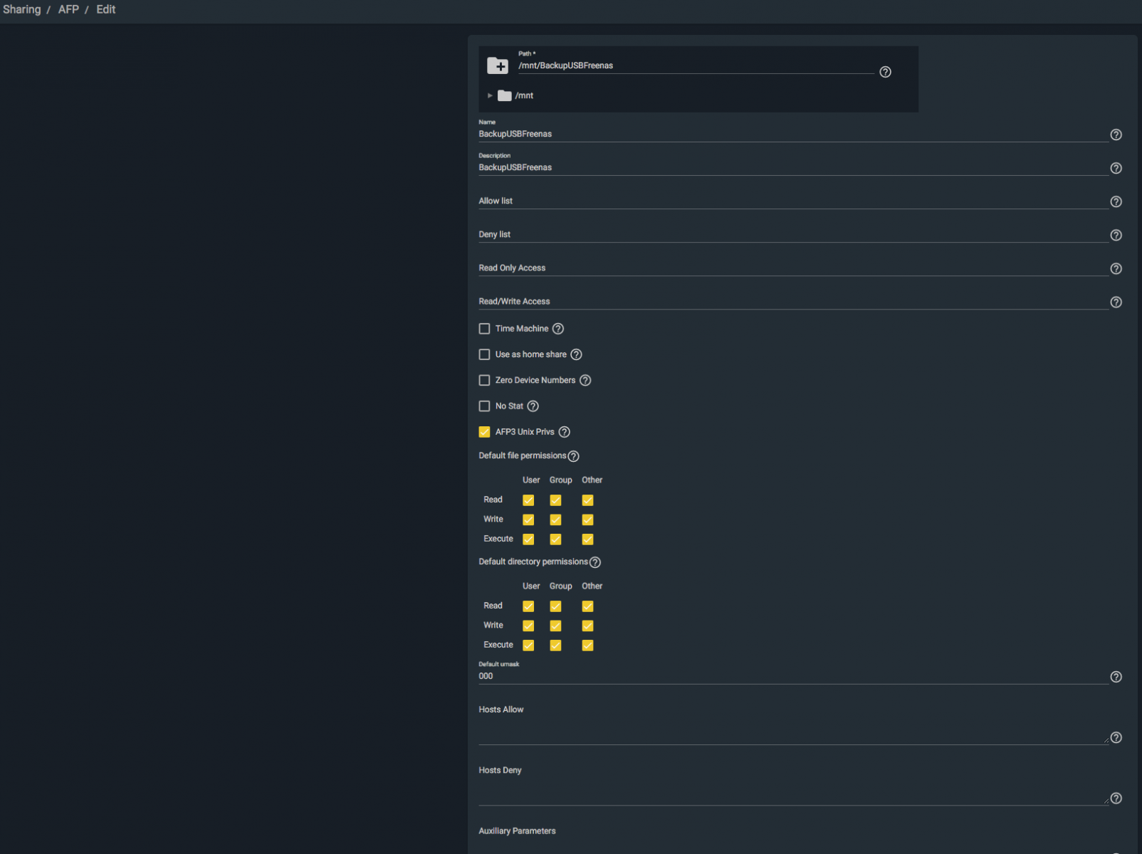

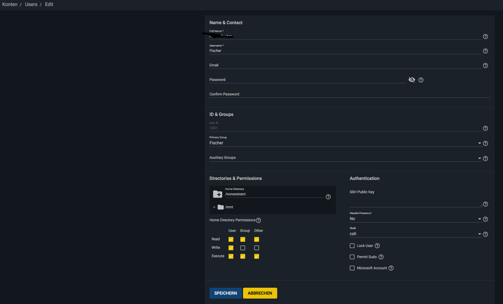

Fredi918
Jan 18, 2015
61
Könnte bitte jemand einen Screenshot machen wo das einzustellen ist, ich hab bei der neuen Weboberfläche irgendwie noch keinen Durchblick. Ich habe so gut wie alle Menüs der Platten verglichen und es sollte alles gleich sein.
Danke
lg
Fredi
