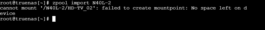

Bonjour à tous,
Je ne peux plus importer un volume: 100% full
J'ai tenté à partir de la console et j'ai un message d'erreur comme quoi il n'y a plus assez d'espace libre.

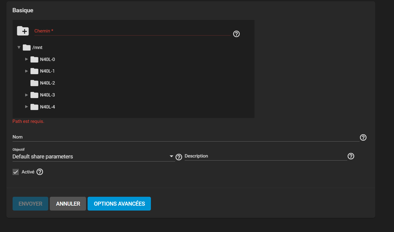

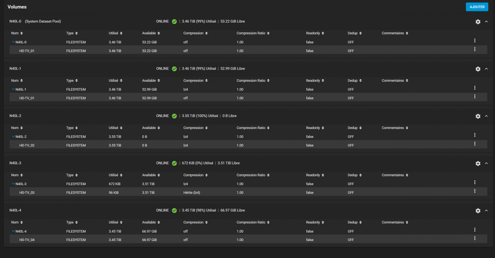

Ma config... (N40L-3 est vide / pas de dataset de créer)
Sous N40L-2, je ne vois pas le dataset...
Dans la console, j'obtiens ce message lors de l'importation

Et j'ai l'impression que tes autres volumes sont à 99%, si c'est le cas, je m'inquiéterai très rapidement!!
