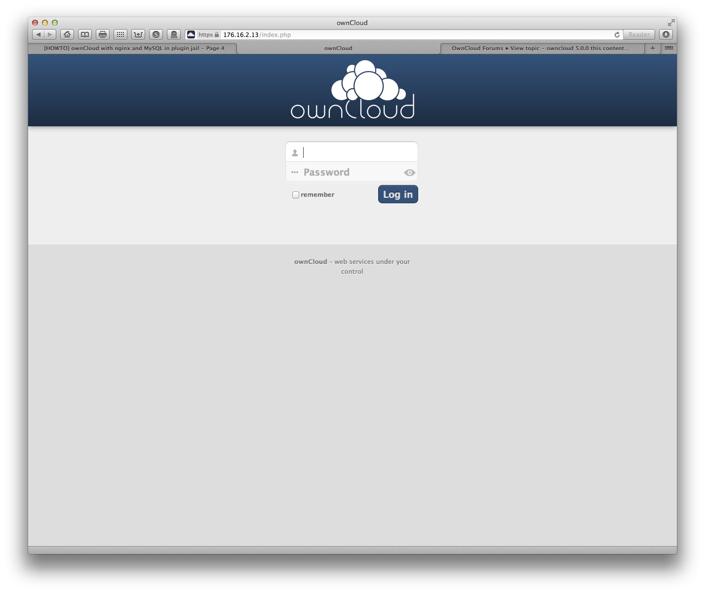

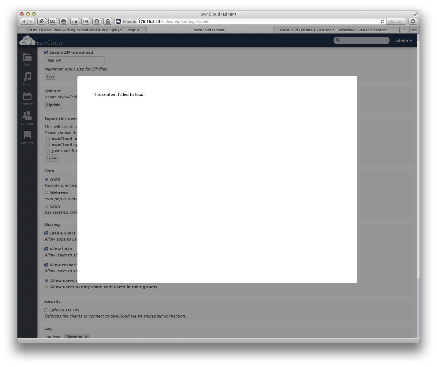

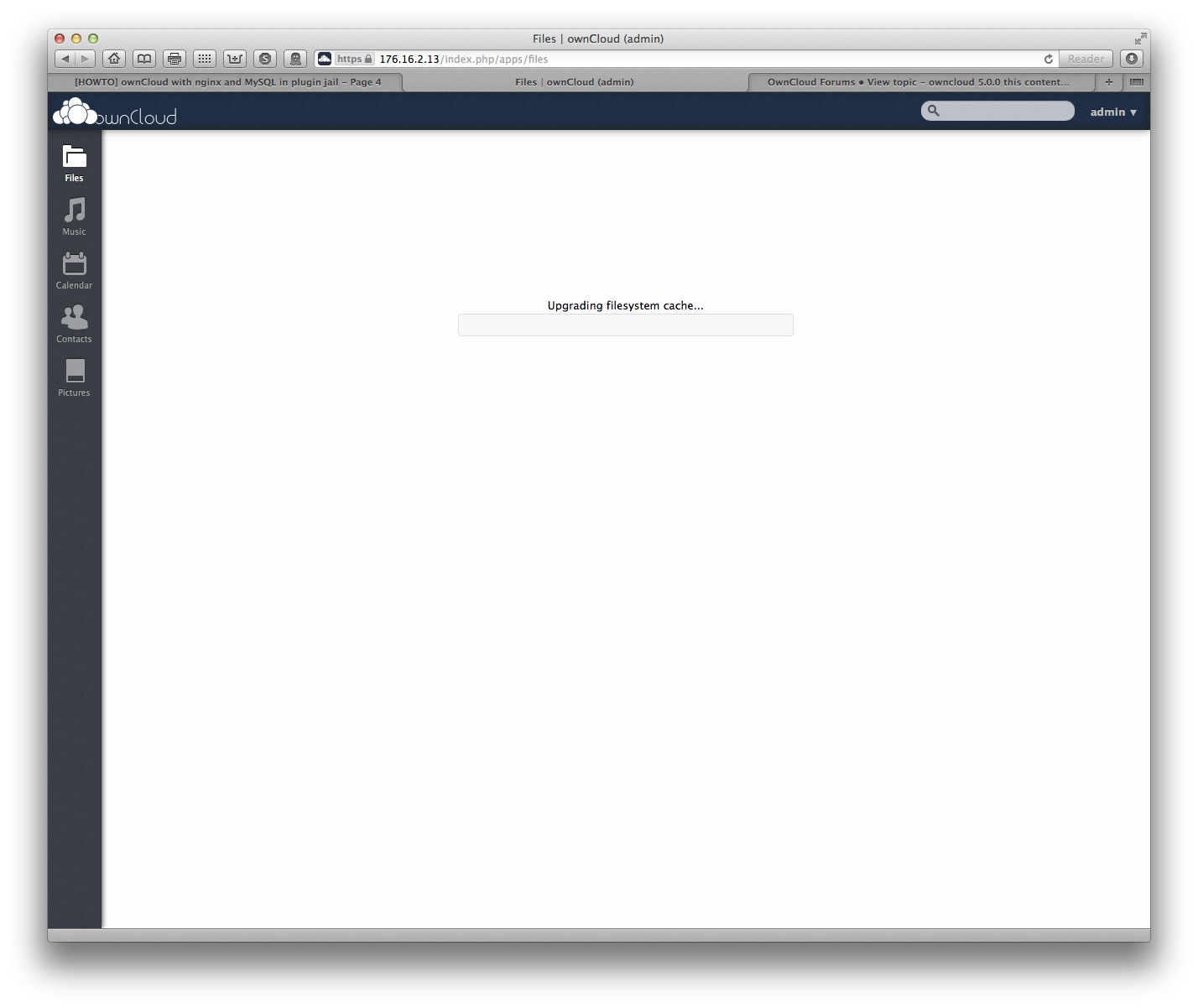

Moin xaibex,
in zwischen läuft owncloud bei mir zu 75%.
Bildschirmfoto 2013-04-03 um 20.59.27.jpg Bildschirmfoto 2013-04-03 um 21.00.09.jpg Bildschirmfoto 2013-04-03 um 21.01.40.jpg
Leider bekomme ich immer folgende Fehlermeldung in den owncloud-logs:
SQLite3Result::fetchArray(): The SQLite3Result object has not been correctly initialised at /usr/local/www/owncloud-5.0.3/lib/MDB2/Driver/sqlite3.php#942
Und ich hab keine Ahnung wie ich dass beheben kann.

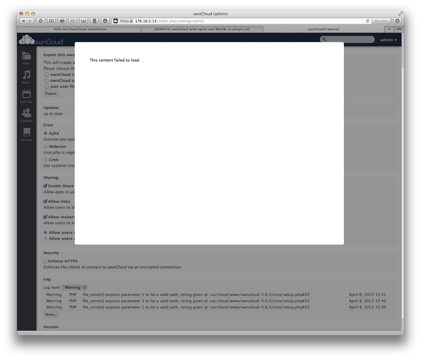

Aber jetzt bekomme ich eine neue Fehlermeldung:
file_exists() expects parameter 1 to be a valid path, string given at /usr/local/www/owncloud-5.0.3/core/setup.php#22
xaibex
Mar 19, 2013
340
in der setup.php ist bei Zeile 22 ein Sicherheitscheck. Dieser scheint die Meldung zu verursachen.
if(file_exists(__FILE__."\0Nullbyte")) { // Check if the used PHP version is vulnerable to the NULL Byte attack (CVE-2006-7243)
$vulnerableToNullByte = true;
Dieser sollte eigentlich die Ausführung nicht abbrechen. Versuch es mal in dem du diesen Code auskommentierst.
