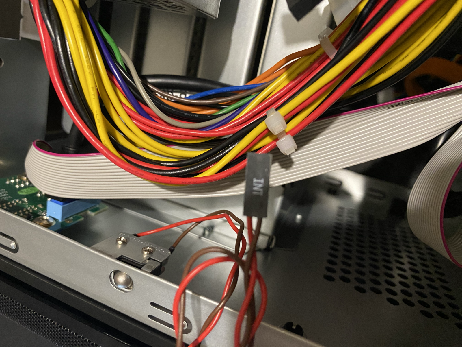

Aber da ist wirklich noch ein stecker mit 2 Kabeln wo INT draufsteht... wo soll der hin?!

Intrusion Detection - ist doch logisch! :grin:
Patrick M. Hausen
Nov 25, 2013
7,776
Die Pins sind doch da auf dem Mainboard - einfach nur stecken.

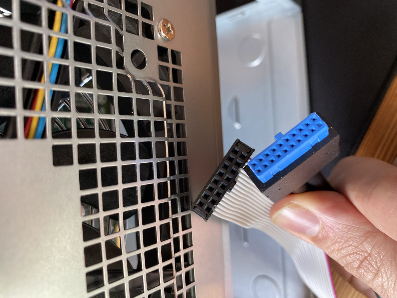

ok ich glaube ich hab die letzte Unsicherheit gefunden :)
Die 2 Kabel die von der Frontpane kommen sind die hier:
Eines für USB und eines für die Front Controls. ok.
Auf dem blauen stecker kabel steht was mit .."CBL-CUSB-.." also wird das für USB sein also muss das auf das USB2/3 nur sind das auf dem board 9 pins und der stecker hat 19...? ich hab mal versucht den da irgendwie drauszubekommen aber ich glaube die Pins passen nicht in die Löcher...

Front-Control-Panel ist klar, das ist 2x8, da kommt das graue Flachbandkabel drauf. Die rote Ader zum Pin 1, guck dir Seite 13 im Manual an, der ist auf der Seite "innen" vom Mainboard.
Beim anderen bin ich jetzt überfragt, evtl. hat dein (neueres) Gehäuse vorne USB 3 und dann ist der Stecker nicht mehr kompatibel? Kabelbinder drum und Anschluss weglassen, im Zweifelsfall. Du brauchst zwingend Strom, Lüfter, und das Front-Control-Ding für das Mainboard, und dann die "Kabelpeitsche" mit allen 5 Anschlüssen zur Backplane für SATA. Dann noch Strom für die Backplane (2x Molex) und eigentlich ist alles gut.
