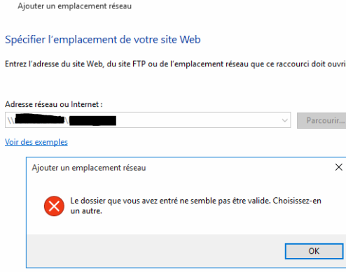

Bonjour,
J'ai le même souci, impossible d’accéder au, FreeNAS depuis mon windows 10.
J'arrive a y accéder depuis un Windows 8 et une Windows 7 sans problème.
Je suis sur le bon compte, le par feu est désactivé, le ping passe bien, j'arrive a y accéder en FTP, il n'y a que le partage CIFS qui bug:
Quelqu'un a une piste ?
Je vous remercie d'avance.

Bonjour Yassine,
- Dans l'adresse réseau que l'on voit dans ta copie d'écran, as-tu entré manuellement l'IP fixe de FreeNAS ? (essaie sinon)
- Vois-tu FreeNAS et ton dossier quand tu cliques sur "parcourir" ?

Bonjour Auguste,
Merci pour ta réponse. J'ai effectivement rentré manuellement l'IP Fixe (Le serveur FreeNAS est hébergé dans un serveur dédié avec une adresse ip publique)
Quand je clique sur parcourir, il me propose que les machines connectées sur mon réseau local.
*Aucun souci sur Windows 8 et 7 et 2008 server
*Ping OK depuis Win10
*Accès FTP ok depuis Win10

Je viens de faire un essai sur mon PC en entrant une fausse adresse IP, puis une fausse adresse de dossier, mais je n'obtiens jamais ton message d'erreur : "le dossier que vous avez entré ne semble pas être valide".
Il faudrait peut-être vérifier les droits du dossier en question, s'il est bien compatible avec l'identifiant et le mot de passe de ton compte sur Win10 etc. ? Et dans un premier temps, essayer avec un autre dossier accessible à tous (sans id ni mdp)...
