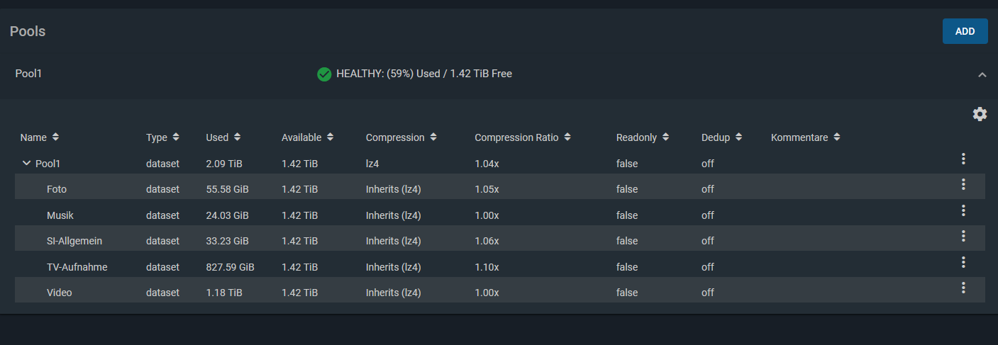

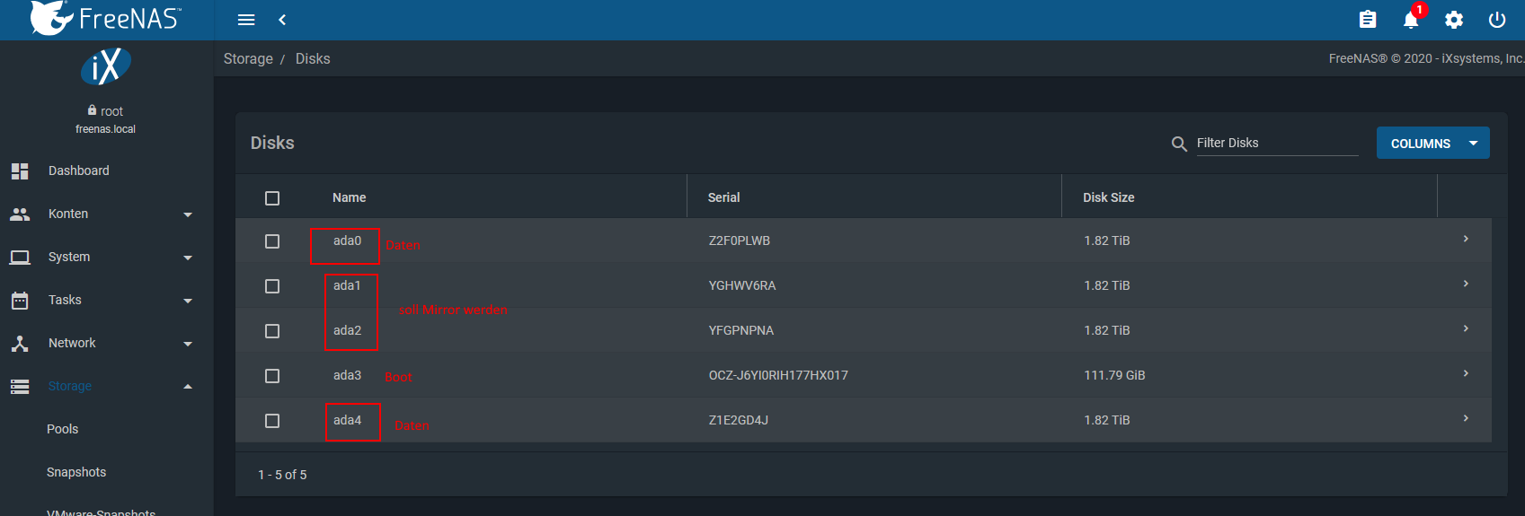

Hallo Forum,
ich habe das gleiche Problem nur 2 Platten als stripe mit Daten und jetzt sollen 2 Platten als mirror in den vorhandenen Pool eingefügt werden.
Alle Platten gaben die gleiche Größe.
Wie geht geht das genau in Freenas Version 11.3. Ist das vielleicht inzwischen über das Webinterface realisierbar?
Falls die Verfahrensweise (für mich als Newbie schon ziemlich kompliziert) wie emk2203 beschrieben hat noch aktuell ist - Muss ich die neuen Platten nacheinander in das System einpflegen oder geht das in einem Rutsch? Über eine genaue Beschreibung wäre ich dankbar.
MAKU21
Oct 14, 2020
3
Hallo, in Anlage ein paar weitere Infos -
kann jemand helfen?
vielen Dank im voraus.

micneu
Mar 23, 2019
474
also, so wie ich das verstanden habe hast du dein system frisch aufgesetzet (und fängst gerade mit FreeNAS an).
ich habe jetzt keine hilfreiche antwort, nur ich gehe davon aus das du ja noch nicht viel daten drauf hast, also alle daten backupen und einfach die pools neu anlegen so wie du es haben willst. So würde ich es machen
MAKU21
Oct 14, 2020
3
danke für deine Antwort.
Ja so ist es - schon klar mit backupen und neu anlegen. Ich fand den Lösungsvorschlag emk2203 ziemlich gut.
Mal sehen ob es dazu noch Infos gibt. Ansonsten werde ich es vielleicht einfach ausprobieren, falls es schief geht muss ich
halt neu aufsetzen... .
