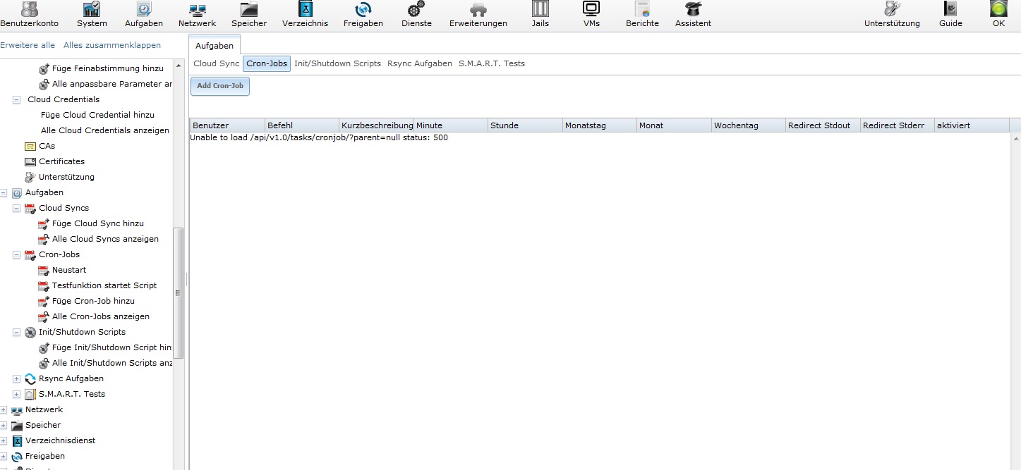

Hallo Allerseids,
ich habe folgendes Problem mit meiner Crontabelle im Web Gui, dort kann ich die Crontab nicht mehr einsehen. In der Console kann ich die aber einsehen: vi /etc/crontab
unable to load /api/v1.0/tasks/cronjob/?parent=null status: 500
Bevor sich diese Problem ergab, habe ich autotune aktiviert und ein paar veränderung bzgl. RAM usage durchgeführt, da mir das NAS den gesamten Arbeitsspeicher nutzte und hin und wieder abgeschmiert ist.
Ob Cron noch korrekt ausgeführt wird, muss ich erst testen, ich finde es seltsam das ich im Webgui auf einmal die Crontab nicht mehr ausgeben lassen kann.
Über etwas Unterstützung würde ich mich freuen!

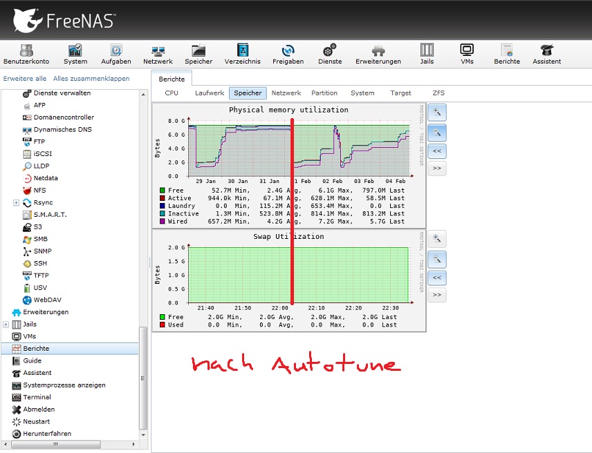

Gute Frage, insgesamt habe 8GB Ram verbaut, also die Mindestanforderung mit einem 4TB ZFS Raid. Das Problem war das der Speicher voll gelaufen und das System beim kopieren größerer Daten Mengen abgestürzt ist. Jetzt mir Autotune scheint es so, dass das System stabiler aber auch etwas langsamer läuft.
Soll ich mal versuchen mehr Speicher für ZFS zu reservieren?

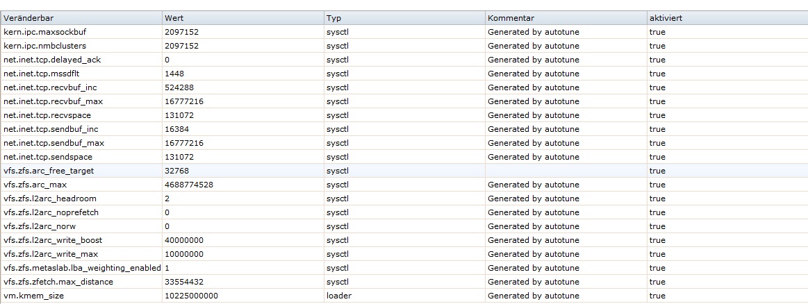

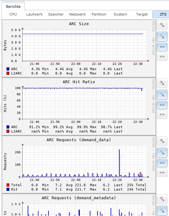

Hier noch zwei Bilder von den Konfigs, dem Ram- und ARCverbrauch. Ich sehe gerade das jetzt obwohl Heute keine Daten kopiert wurde oder sonst etwa am System gearbeitet wurde, der Speicherverbrauch hoch gegangen ist. Ich versuche jetzt erst noch die ZFS Speicher Reservierung hochzuschrauben, mal schauen...

Hier noch mal eine Erklärung zu zfs autotune von einem der Moderatoren aus dem Forum:
https://forums.freenas.org/index.ph...isabling-autotune-–-thoughts.12742/post-59788
* Autotune nicht benutzen, wenn das System weniger als 16 GB Speicher hat!
Und noch mal als Erinnerung:
* Your RAM should be near 100% utilized all the time. The cache will consume all RAM(minus a very small percentage) and will never flush unless you force the cache to flush, reboot, export the zpool, etc. Unlike Windows, the intent is to use all available resources to maximize performance.
Also, der Speicher soll von zfs - by design - immer zu 100% belegt sein. Ziel ist, alle verfügbaren Resourcen zu nutzen, um die maximale Performance zu erzielen.
zfs macht die Dinge, die es macht, wesentlich besser, als du es mit Manipulationen könntest. Außer, du hast einen Spezialfall, kennst dich seit über 10 Jahren mit zfs aus und administrierst Server im Petabyte-Bereich oder ähnlich. Fazit: Alles, was du machst, verschlimmbessert das System nur.
Ich arbeite seit 2007 mit zfs und alles, was ich über die Jahre gelernt habe, sagt: Je weniger du manuell eingreifst, umso stabiler und besser läuft dein System.
Setz dein System neu auf und lasse zfs völlig freie Hand. Dein NAS wird es dir danken.
