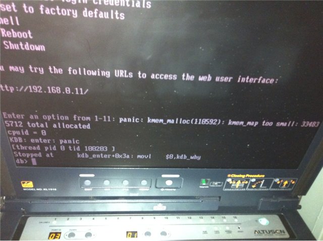

Установил freenas на флешку. С нее грузится система. Все работает замечательно диски расшарил права раздал(через ad)
Приходится вводить reboot, система перезагружается и продолжает отлично работать. Подскажите куда смотреть, что копать. Интервал падения всегда разный, пару раз замечал что это происходило при коппировании большого числа файлов(одновременно).

паника ядра - скорее всего мало памяти
фринасу для комфортной работы требуется минимум 8 гиг
В случае использования zfs - да, желательно не менее 8Gb, но есть возможность использовать и ufs.
pintapiva
Jul 17, 2013
71
А 32-разрядный вариант увидит все 8 гиг или как 32бит Винда - только 3 гига?
Именно, 32 разрядная версия увидит максимум 4 гига.
Как написано в руководстве, да и на практике это подтверждается, что в случае использования системы с ZFS необходимо минимум 8 гиг оперативы. Соответственно выбираем 64 разрядную версию FreeNAS.
Из руководства:
Architecture
While FreeNAS® is available for both 32-bit and 64-bit architectures, 64-bit hardware is recommended for speed and performance. A 32-bit system can only address up to 4 GB of RAM, making it poorly suited to the RAM requirements of ZFS. If you only have access to a 32-bit system, consider using UFS instead of ZFS.
