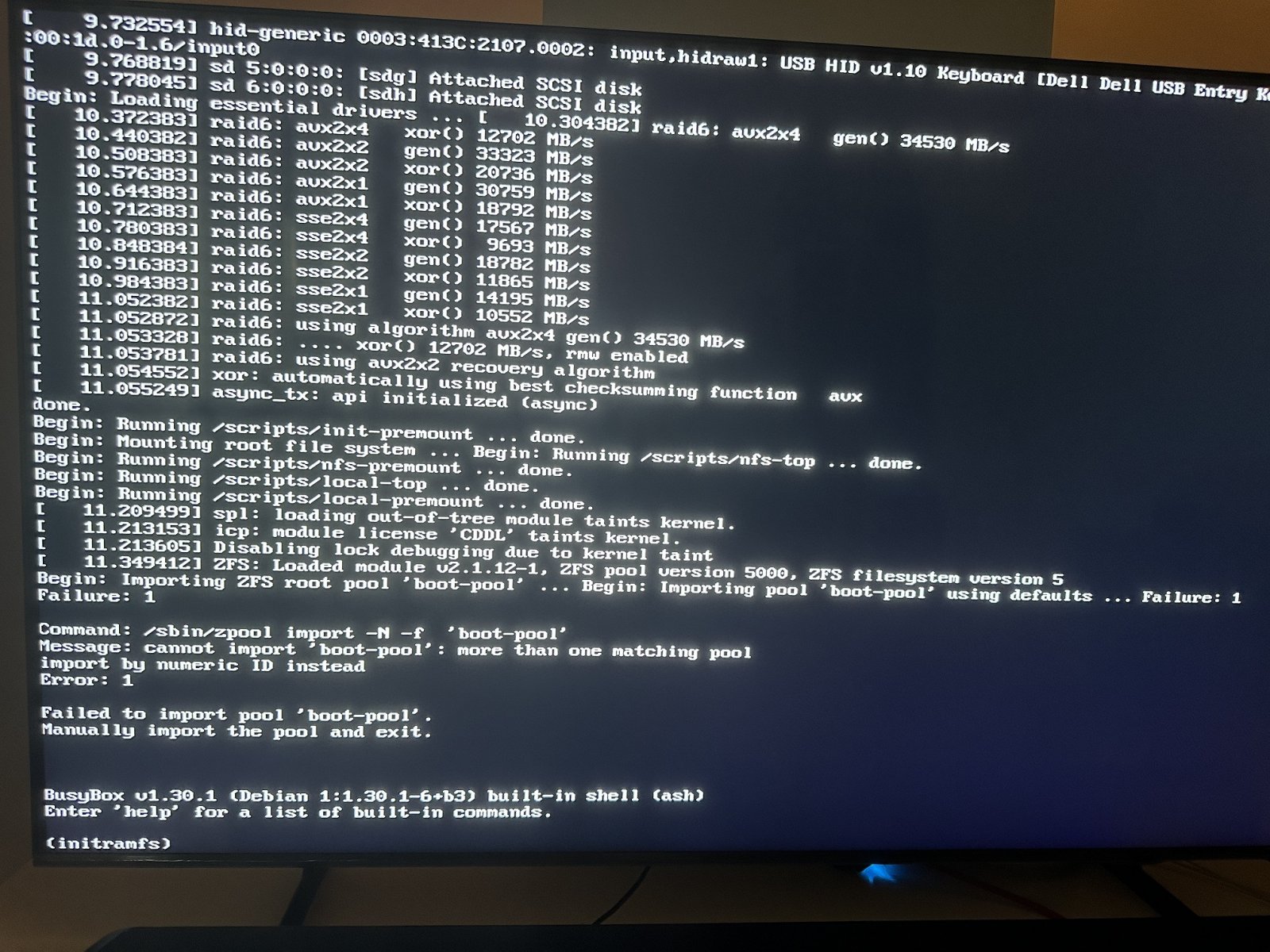

Всем привет. Такая проблема, собрал домашний сервер на "новых" комплектующих:
1. Материнская плата Asus P9D WS
2. Процессор - i5-4570S (вскоре будет заменён на Xeon E3-1245 v3)
3. RAM 16Gb
4. Контроллер - DELL PERC H200 прошит в режим HBA
К материнке на прямую подключены 6 дисков, 4-ре из них планируются в RAID, а 2 из них SSD использовать под установленную систему, имеются еще другие SSD диски, но они подключены через контроллер
При попытке установить TrueNAS Scale выскакивает такая ошибка, а точнее не при установке, а при первом запуске после установки

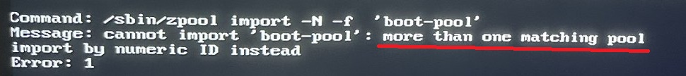

Buch
Feb 22, 2015
39
Похоже на каком-то из дисков ранее была установлена Scale 20231014_070028861_iOS.jpg
LevSHa
May 24, 2023
38
Похоже на каком-то из дисков ранее была установлена Scale View attachment 71191
Да, было такое, но все диски прошли низкоуровневое форматирование, но как теперь обойти эту проблему?
mav@
Sep 29, 2011
1,428
Я бы отключил лишние диски, загрузился, подключил, при помощи `zpool import` посмотрел на каких дисках он находит еще один boot-pool и таки стер их. Можно просто `zpool labelclear ...', чтобы не тереть всю поверхность если нет crypto erase или trim для SSD. "низкоуровневое форматирование" уже лет 20 как вызывает улыбку.
