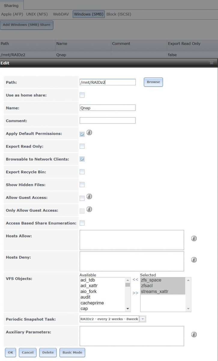

John Doe
633
probiere mal direkt IP und die smb friegabe,
beispiel von mir:
\\192.168.0.xxx\Qnap
über das netzwerk von windows aus finde ich den server auch nicht.

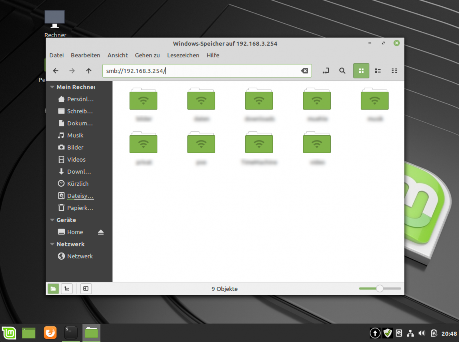

micneu
Mar 23, 2019
474
habe es bei mir mit einem linux rechner getestet, ich habe keine probleme, siehe bild
