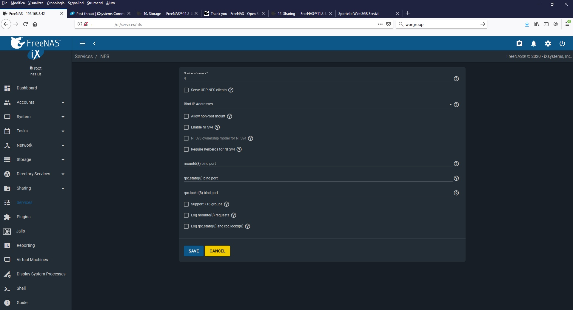

Salve a tutti una volta abilitato il servizio nfs appare la seguente scritta di errore "can't register svc name" se riavvio la trovo presente nel caricamento.
Se disabilito nfs sparisce.
Da cosa può dipendere ?
In allegato potete trovare una foto delle impostazioni del servizio nfs.
Grazie
Saluti

Ma NFS ti funziona? Qui dice che é solo un messaggio informativo https://redmine.ixsystems.com/issues/11351
Non ho avuto modo di provare, ho effettuato la configurazione delle Dir da utilizzare via nfs ma devo ancora installare il server proxmox che utilizzerà nfs.
Visto che non mi è mai accaduto con altre versioni di Freenas volevo sapere se occorreva effettuare una configurazione particolare del servizio per evitare questo messaggio.

Che strano questo messaggio? Leggo nel tuo link che parla di karberos ticket da configurare ????? Nelle impostazioni nfs c'è qualcosa vedi mia immagine 6 già precedentemente allegata.

se non usi NFS kerberizzato penso tu possa ignorare l'errore.

hai bisogno di auth su NFS?
io non ne ho mai avuto bisogno per cui non l'ho mai studiato e in realtà non sarei d'aiuto, ma se in caso ti servisse puoi iniziare da qui:
Concordo sul fatto che l'errore nel log sia sostanzialmente informativo e non bloccante.

Grazie per la risposta io normalmente condivido la risorsa nfs inserendo nella configurazione nfs della rete che solo ip di quel dispositivo può entrare nella cartella condivisa.
Per autenticazione tu intendi nome utente e password ?

ma a livello krb, non nfs.
puoi fare come hai sempre fatto senza complicarti la vita.

Quindi il messaggio cone detto è solo una informativa non bloccante che a me non rigurada.
