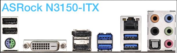

Hat Dein Board überhgaupt USB 2 Ports (schwarz) oder nur USB3 (blau) ?
Sunday
Mar 3, 2016
8
Mein Mainboard hat beides sowohl USB 2 als auch USB 3 Ports

Ok, und welchen Stick verwendest du aktuell?
Und Du nimmst die Ports oben links über dem Ps2 Anschluss oder?:)

USB-Sticks: Da funktionieren auch welche mit USB3 an USB2-Ports (möglicherweise nicht alle, bin mir nicht sicher). Die SanDisk Ultra Fit, die ich verwende, machen jedenfalls keine Probleme.
USB-Ports: Wenn die Installation/das Booten mit keinen der schwarzen USB2-Ports klappt (wie die auch immer alle genau auf Deinem Board angebunden sind), hast Du das selbe Problem mit FreeNAS 9.3.1 wie Nutzer von Skylake-Boards.
Neugierdehalber habe ich im Handbuch Deines Mainboards nachgesehen und folgenden Satz gefunden (Seite 25): "Intel® Braswell and Skylake has removed their support for the Enhanced Host Controller Interface (EHCI – USB2.0) and only kept the eXtensible Host Controller Interface (XHCI – USB3.0)."
Dann bliebe noch (wenn keine der vorhandenen USB2-Ports funktionieren):
- Verwendung eines EHCI-fähigen USB-Controllers (PCIe-Karte)
- Verwendung einer SSD statt eines USB-Sticks zum Booten
https://forums.freenas.org/index.ph...i-and-ups-compatibility-on-freenas-9-3.41194/
https://forums.freenas.org/index.php?threads/supermicro-x10-x11-motherboard-faq.23332/
- Ausprobieren einer Vorabversion von FreeNAS 9.10 (hat USB3-Support)
https://forums.freenas.org/index.php?threads/9-10-is-now-in-nightlies-testing.41806/
