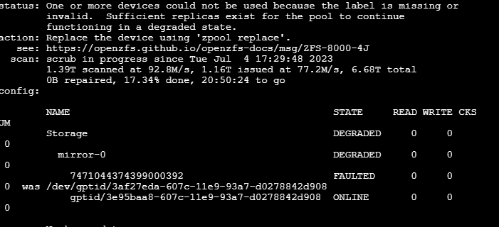

Ich habe eine TrueNAS Scale am laufen und 2x 6TB im Mirror.
Als ich es heute gestartet habe ist eine Festplatte ada2 auf Faulted gesprungen. Ja der Pool läuft noch.
Meine Frage ist wie genau kann ich sie austauschen. Nicht das ich dann replace drücke und eine neue Platte reinbaue und die leere dann auf die Volle gespiegelt wird.
Kann ich irgendwo auswählen welche Platte wo hin gespiegelt wird. Und meine Sorge ist es gerade das ich mir den Pool zerstöre und am ende nichts mehr da ist.

Idealerweise baust du die Ersatzplatte zusätzlich ein und benutzt einfach "replace". Keine Angst, ZFS weiß, wo die Daten sind, und was die neue Platte ist.
Sonst "offline" die defekte Platte, baue sie aus, die neue ein, wähle dann "replace". Wenn dur irgendwie unsicher bist, frag ruhig nochmal nach.
ZFS ist kein stumpfer RAID Controller, der irgendwas irgendwohin spiegelt. Natürlich solltest du nicht die heile Platte raus nehmen ...
