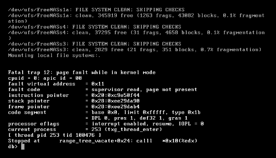

Buenas a todos y a todas.
Despues de un corte de suministro, al volver mi freenas no arranca se queda pegado en:
Mount files system:.
fatal trap 12: page fault while in kernel mode.
no se ni por donde empezar y hay datos muy importantes.

Busque otro flash instale freenas e intente importar el volumen, no debería tener problemas.

perdona, pero hay concepto que no entiendo.
otro flash ??
si lo que entiendo es hacer una instalacion nueva de freenas e importar el volumen.
lo habia pensado pero me surgen varias dudas:
1 lo tengo en una vm.
2 imagino que creo la nueva mv y asigno un disco nuevo que seria donde tengo los datos mas otro para el sistema.
3 como importo el volumen por consola.
4 podria recuperar la configuracion actual de mi freenas
Gracias

Pequeño detalle lo de la vm. A flash me refería a otro flash usb, pero ya no viene al caso.
Aconsejo, retiré el disco virtual donde instalo el freenas. Agregue uno nuevo e instale ahí un nuevo freenas. Luego inicie sesión en este nuevo y se va a la parte de almacenamiento y ahi tiene importar volumen.
O por consola zpool import Nombre.del.pool
