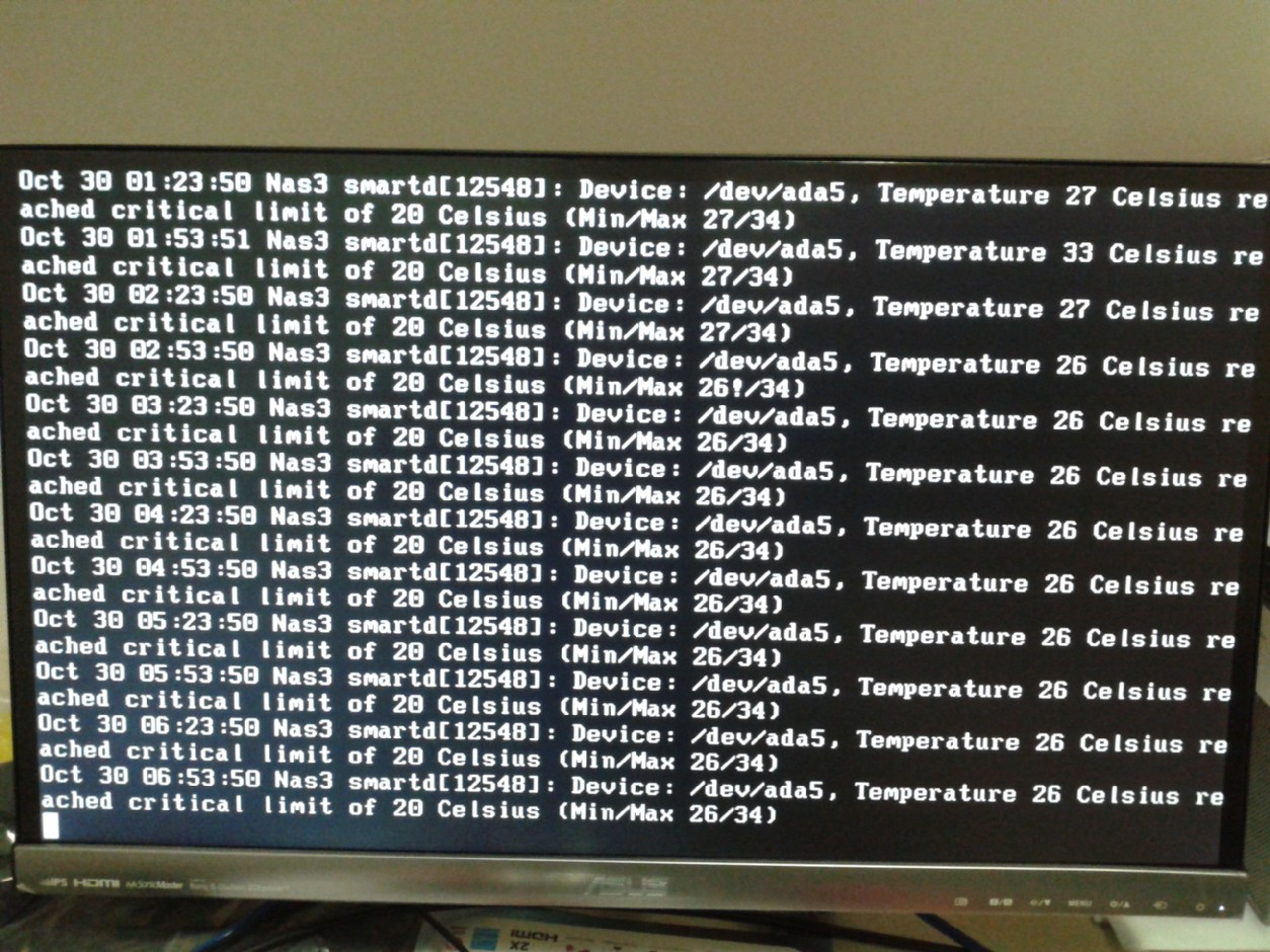

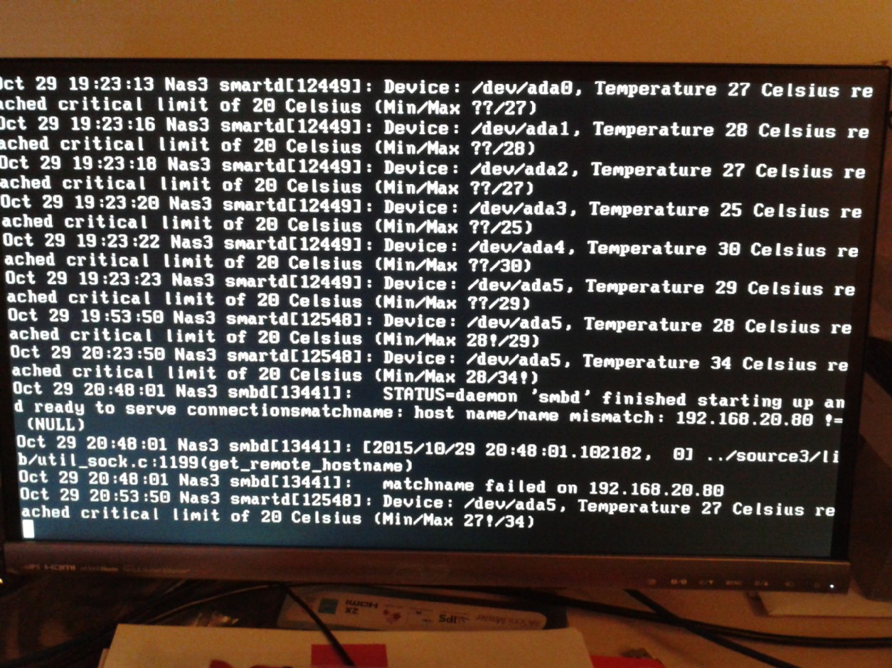

Ho provato a riconfigurare il tutto ieri sera per vedere se dopo una notte il tutto funzionava.
Mantenendo a 30 il Check Interval e impostando a20 Critical, e modificando gli orari nel smart test 19, 20, 21, 22, 23, 00, 01, così da poter avere più messaggi di allert ho notato da subito sul monitor del mas l'esecuzione da intervalli di 30 min dei test sulla temperatura, ma dei test approfonditi schedulati nello smart nessuna traccia video ed emali ricevuta????
Vi allego le foto delle due videate una la a.jpg scattata alla sera l'altra b.jpg scattata al mattino.
Come Risolvo ?
Grazie
