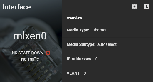

Bonjour à tous,
la carte semble reconnue sans problème.
mlxen0 pour une Mellanox, ça sonne bien.
en revanche je ne vois pas comment lui fixer une adresse IP (v4)
le lien actif actuel (ethernet 1gbps de la carte mère) est bge1 et habite au 192.168.1.62/24
quand je fixe, par exemple un 192.168.1.11 à mlxen0, j'ai un message d'erreur (noté en rouge) me disant :
"The network 192.168.1.0/24 is already in use by another interface"
si je tue la .61, je perd la connexion... comment faire ?

J'ai jouer avec les cables :smile:
Si bge1 est avec une adresse fixe, j'ai dit à truenas que la mlnx0 est en DHCP et j'ai redémarré.
Pendant le temps de boot, j'ai débranché le cable réseau de bge1 et n'ai laissé que le cable DAC sur la Mellanox.
là, la console m'indique 2 adresses de gestion:
l'ancienne fixe et la nouvelle donnée par le routeur.
en effaçant l'ancienne, tout fonctionne parfaitement ! ouf !

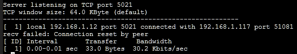

humm... souci de port.
j'ai beau spécifier 5001 ou 5021 sur les deux machines,
le server (truesnas) me répond avec un port exotique :
quand le client me dit :
Pitfrr
Feb 10, 2014
1,531
Je pense que ça peut venir du fait que les deux versions ne sont pas identiques (iperf -v pour avoir la version).
Pour ma part quand j'essaye, je n'arrive pas non plus à faire fonctionner iperf. Je n'ai pas eu la même erreur que toi par contre.
J'utilise la version 2 du côté de FreeNAS et la version 3 sous windows et apparemment, ils ne veulent pas discuter ensemble.
Lorsque j'ai utilisé la même version, ça a fonctionné.

j'ai fait un test avec iperf, la "build" version 1.7 en 32 bit... pas trouvé plus ancien!
les résultats ne font pas rêver et semblent en contradiction avec mes premiers tests de transferts : un moyenne de 4 à 5 Gbps
