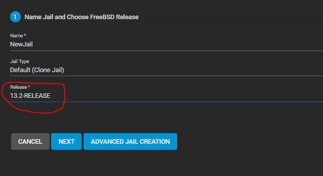

ощущение что он не видит репозиторий, откуда качать.
Хммм ... У меня только в старом jail не работает pkg.
Попробуйте после обновления TrueNAS создать новый jail

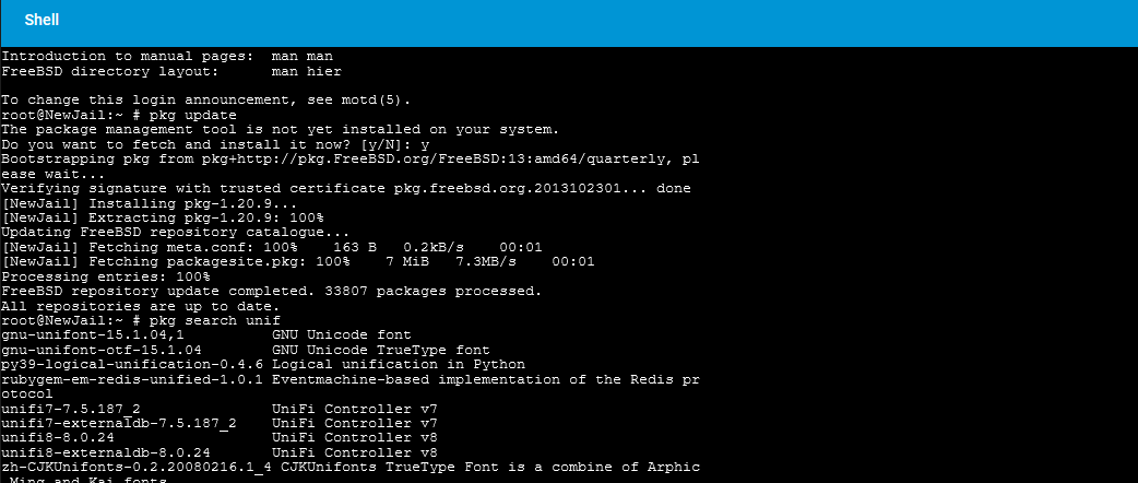

Запустите его и в shell jail-а выполните -
# pkg update
# pkg search unif
Должно получиться что-то типа
Ну и дальше pkg install того, чего хочется.
