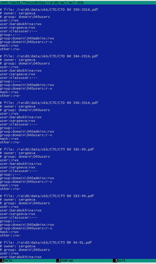

Файл с правами выглядит таким образом, в CentOS, Ubuntu и Debian, восстановление из него производится с помощью команды:
setfacl --restore=/raid0/acl/acl-okb
Если есть идеи, как это реализовать для FreeNas 9.10, я с радостью прочитаю.
