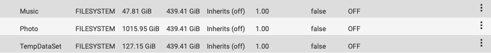

Сложность в том, что датасета Media у меня нет.
У меня есть датасет Music.
Список датасетов прилагаю.
В теории я могу попробовать rm -r /mnt/MainPool/Media/
Да только это не решает вопрос что это за бермудский треугольник и почему там 30ГБ повисло.
