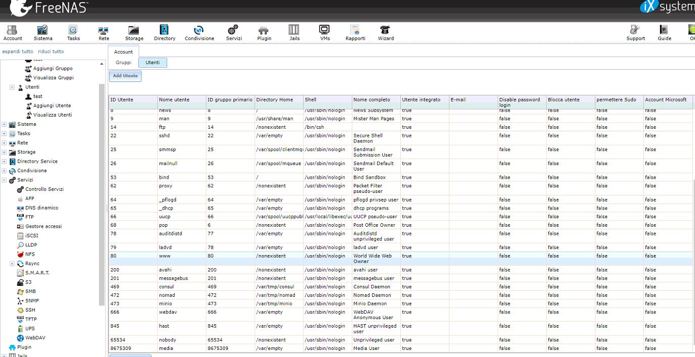

Ciao a tutti,
sapreste dirmi cosa sono tutti gli utenti integrati che vedo sul mio sistema freenas? sono tutti necessari? vorrei capire se disattivarli potrebbe comportare un malfunzionamento del sistema.
Vorrei rendere visibile il mio nas anche da rete wan, ma prima di fare ciò, vorrei quanto meno mettere in sicurezza il mio nas, sinceramente vedendo tutte quelle utenze non mi sento molto sicuro!

Sono gli utenti gestiti dai vari servizi di freenas. Sono quindi necessari.

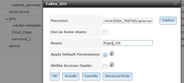

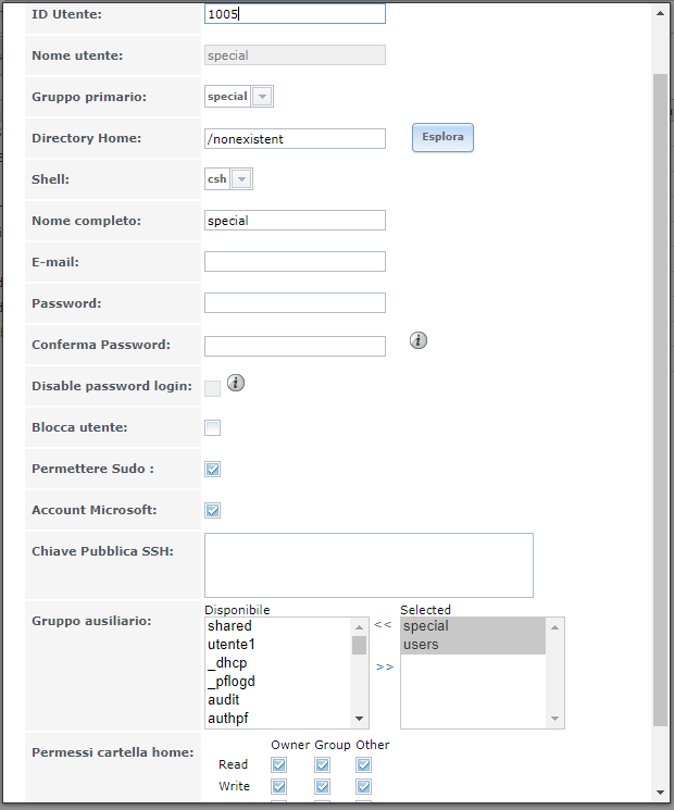

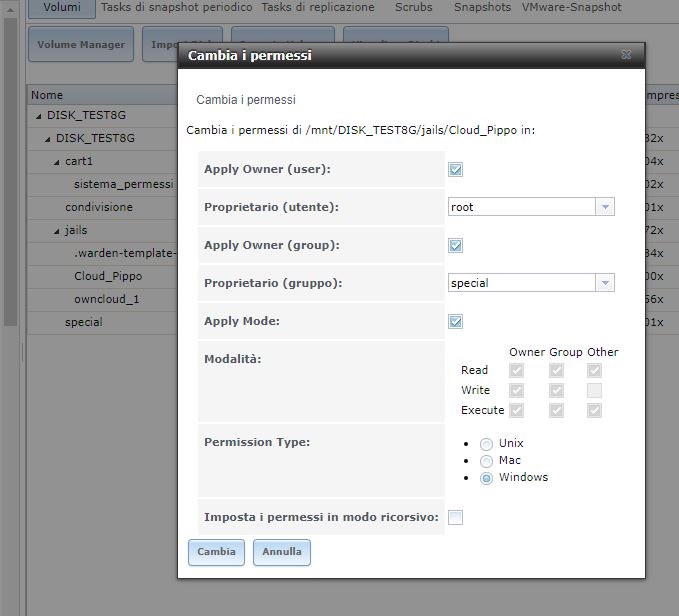

Altra domanda poco inerente con il titolo... ho creato un utente specifico con annesso gruppo chiamato per l'appunto "special" che possa accedere al path in (SMB) del volume "mnt/DISK_TEST8G/jails/owncloud_1/media/Pippo-iOS/files" ma purtroppo non riesco ad accedervi, potresti darmi qualche dritta?? riesco tranquillamente a visualizzare e gestire tutti i permessi delle altre cartelle da me create, ma avrei necessità di creare questo path smb così da ritrovarmi in LAN la cartella direttamente di jail/owncloud... sopra indicata.
In precedenza ho anche provato a creare il dataset sul jails primario "DISK_TEST8G", così ho pensato di creare un nuovo dataset sul sottoinsieme jails, ma non riesco ad accedervi ugualmente.
Sapresti dirmi se fattibile e cosa cosa sto sbagliando?

Passando al secondo problema occorre guardare Nextcloud con quale utente e gruppo crea i files.
Penso che la soluzione piu' comoda sia quella di creare un gruppo nella jail di owncloud di nome special e con lo stresso ID usato in FreeNAS. Dopodichè modificare i permessi dei files esistenti in modo che il gruppo associato sia appunto special, ed infine modificare le impostazioni del web server in modo che crei i files con il gruppo appena creato.
Vi sono comunque molte alternative a questa via (tutte con lo stesso principio di logica, devono condividere o gruppo o utente), trovi una guida qui: https://forums.freenas.org/index.ph...plugins-write-permissions-to-your-data.27273/

Ti ringrazio per i tuoi preziosi consigli, alla fine ho risolto modificando i permessi direttamente da shell, ho utilizzato un chgrp per associare il gruppo desiderato e successivamente modificato i permessi utente con un chmod 777.
