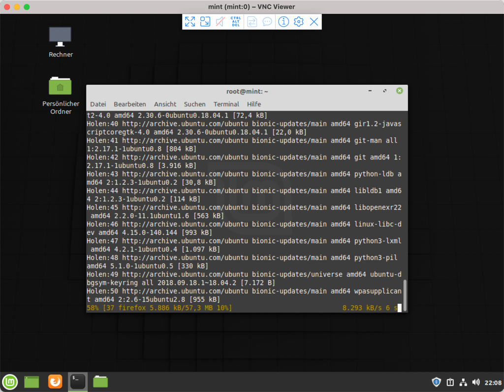

micneu
Mar 23, 2019
474
ich habe bei mir keine probleme, habe seit 2 jahren ein linux mint am laufen
