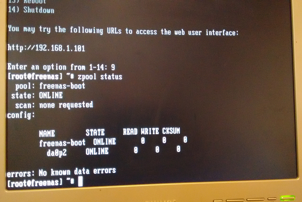

Was ist der Output von zpool status unter 9.3?
Wenn der alte Stick gebootet wird, funktioniert alles normal?

Output von zpool status unter 9.3:
freenas-boot online
da0p2 online

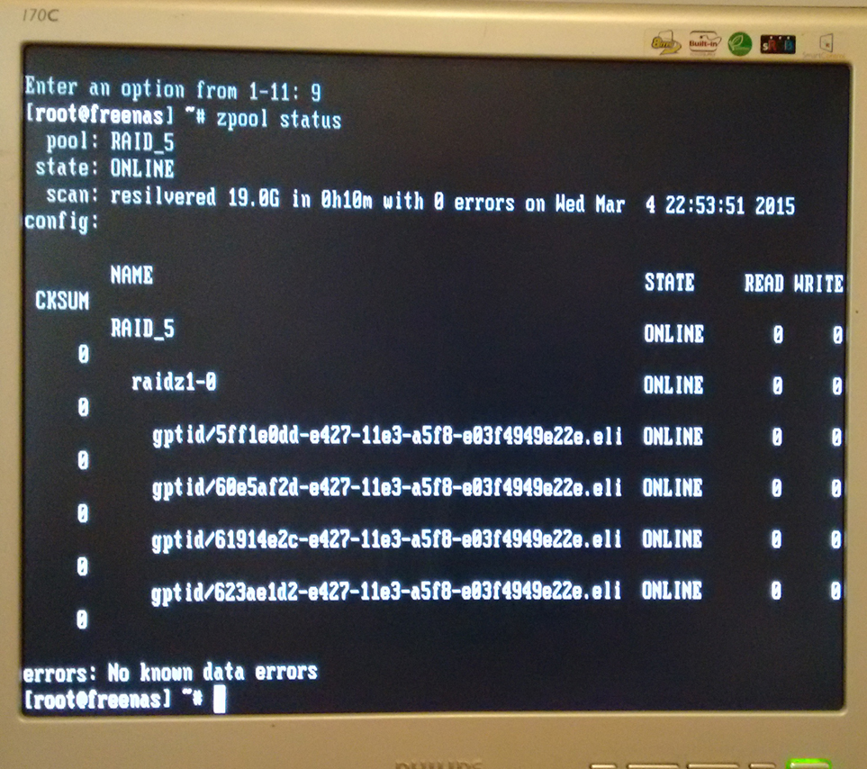

Unter 9.2.1.8 findet er "RAID_5"; "raidz1-0" und 4 Einträge für sicherlich die 4 HDs.
Korrekt, wenn ich 9.2.1.8 boote, ist alles wie immer und funktioniert.

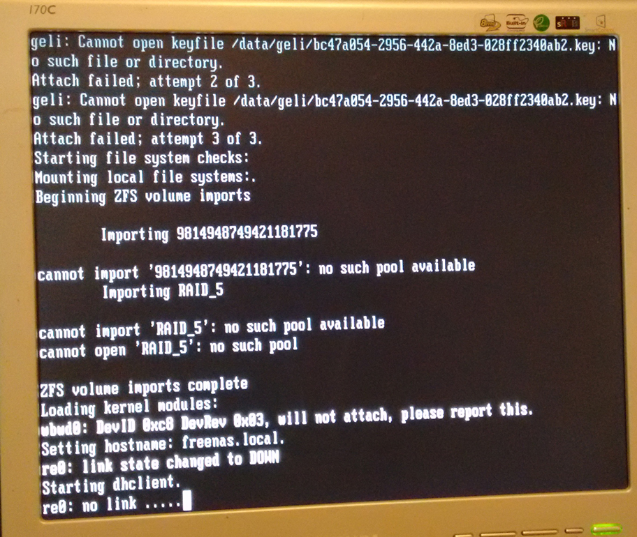

Anbei 3 Screenshots. Kannst du damit etwas anfangen?

Der Pool RAID_5 ist verschlüsselt, oder? Würde ich jedenfalls jetzt so aus dem 3. Screenshot deuten.
Wenn das so ist, musst du auch die Verschlüsselungskeys vom alten System in die neue Installation einspielen. Die sind nicht in der Konfigurationsdatei enthalten.

Nein, der Pool RAID_5 ist nicht verschlüsselt. Gibt es ansonsten eine Anleitung, wie man einen vorhandenen zpool importieren kann?
tom.too
May 12, 2015
39
Ach, das klappt leider auch nicht. Wenn ich mit 9.3 den 4er HD-Pool nach o.g. Anleitung importieren will, fragt er im ersten Schritt "Encrypted ZFS volume?". No, denn es ist ja nicht verschlüsselt. Im zweiten Fenster sollte er den ZFS Pool finden. Findet er aber nicht. Wenn ich in der Shell zpool import eingebe, passiert nichts, außer daß der Curser auf eine neue Eingabezeile springt. Mit camcontrol devlist listet er mir aber alle 4 HDs und den USB-Stick mit der Freenas-Installation auf.
