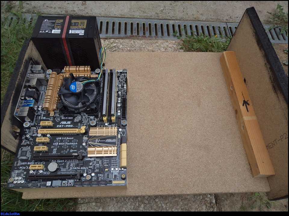

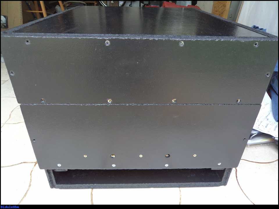

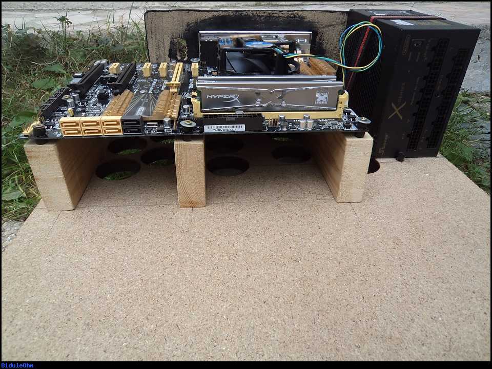

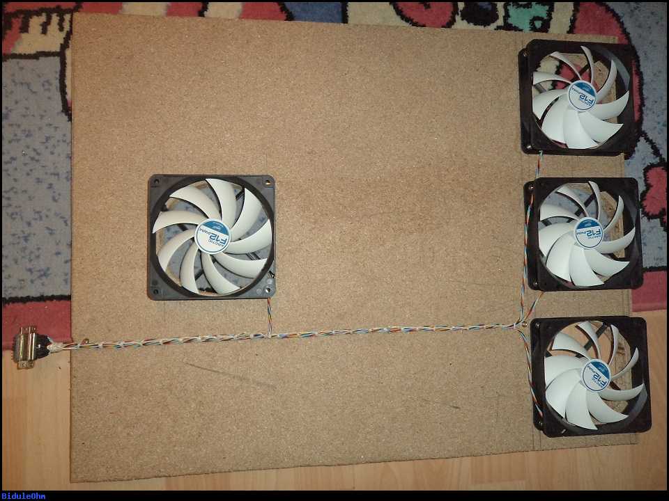

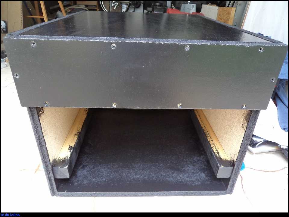

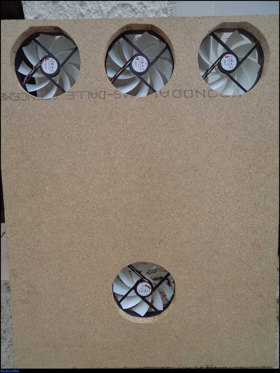

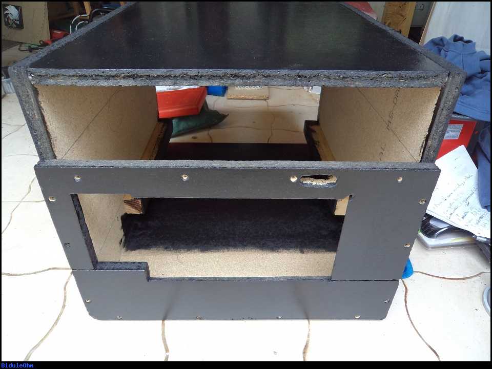

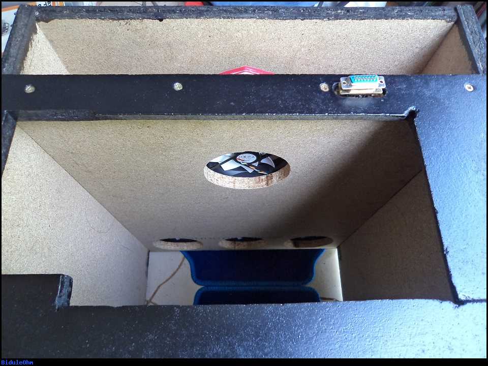

J'ai jamais eu le temps de prendre des photos du boitier totalement terminé ni de faire un topic dédié sur sa réalisation mais j'ai des photos des premières étapes :
Simu 3D que j'avais fait (très (très)) vite fait juste pour avoir les dimensions des planches:
C'était pas la bonne CM sur les photos précédentes, je l'avais juste utilisée pour les tests, voici la config définitive (avec notamment la double cage des disques) :
Il manque un tas de trucs (les cornières d'alu sur les arrêtes, le filtre et les grilles, la poignée du rack, ...) qui ont été ajoutés mais dont je n'ai pas eu le temps de faire les photos. Si t'as des questions n'hésite pas (je n'ai pas détaillé car c'est super long à écrire et je l'ai déjà fait plusieurs fois mais impossible de retrouver les posts, je hais la recherche de ce forum...) ;)

Merci pour tes photos, je souhaitais connaître ton procéder pour fixer les disques. Car dans ce projet c'est bien évidemment l'implantation des disques dans le boîtier qui est le plus compliqué. D'autant que pour moi il s'agit de construire une machine avec 24 disques que je souhaite évolutive avec la possibilité d'ajouter une "baie" de disques de 24 emplacements supplémentaires par la fixation d'un "caisson" externe. Et le tout rackable, sinon ça serait pas drôle !!
Pour l'implantation des disques je sèche encore un peu même si j'ai dans l'idée, pour l'instant, d'utiliser des morceaux de caoutchouc anti-vibration à chaque point d'accroche des disques et sur les 2 cotés des vis. Je continue mes cogitations....
D'ou mes petites préoccupations.....

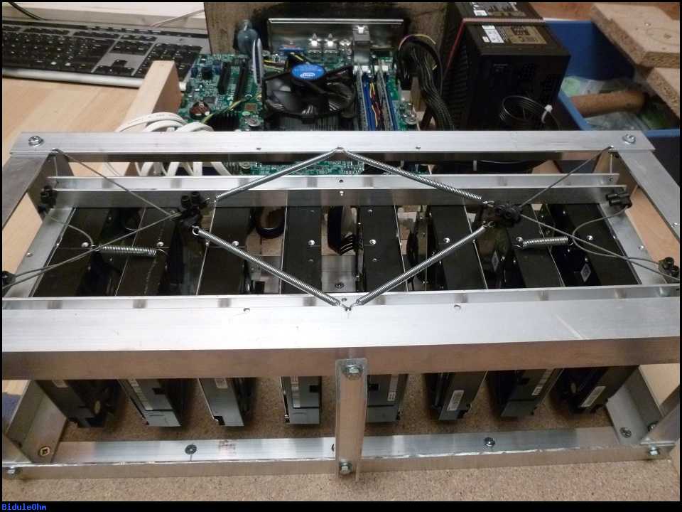

C'est une double cage avec la cage interne suspendue de manière souple pour amortir les vibrations transmises et donc le bruit (but premier du serveur: fiabilité, but second: silence). Mais ça demande pas mal d’ingénierie et il ne faut pas faire n'importe quoi sous peine d'abréger leur durée de vie. Là je suis au boulot donc je n'ai pas le temps de m'étendre mais ce soir (si j'y pense...) je pourrais détailler sans souci ;)

Pour détailler sur le montage des disques:
Idéalement un disque doit être monté le plus rigidement possible afin de ne pas vibrer lorsqu'il actionne ses mécanismes internes. Le problème c'est qu'en général les vibrations sont transmises au boitier qui agi comme une caisse de résonance, à moins qu'il soit extrêmement rigide et lourd...
Le problème dans 99% des cas dès qu'on cherche à absorber les vibrations est qu'on monte le disque de façon plus ou moins souple afin de le découpler du boitier ce qui lui permet de vibrer et donc a néfaste à sa durée de vie (au hasard les silent blocs en caoutchouc sont pas une bonne idée...).
La solution que j'ai choisi est d'utiliser l'inertie des disques eux-même comme système de montage rigide (i.e. ils sont montés de façon rigide les uns aux autres, leur poids et donc leur inertie simule un montage rigide face aux vibrations, surtout si leur fréquence est élevée) et de découpler l'ensemble par rapport au boitier par un montage souple (câbles avec ressorts, initialement je voulais mettre uniquement des ressorts mais je n'en avais pas qui avaient la bonne raideur donc j'ai modifié mes plans et le résultat est probablement similaire à du full ressort au final d'après ce que j'ai pu observer, c'est pour ça que je n'ai pas changé depuis). A noter que 4 disques sont montés dans un sens et les 4 autres dans l'autre sens afin d'éviter tout effet de couple (surtout au démarrage).
Je dois dire que c'est plutôt efficace et je ne pense pas qu'il soit possible de faire beaucoup mieux avec des moyens amateur donc je suis plutôt content :)

Y a quelque chose que je ne comprends pas.
Pour moi, le bruit n'est pas trop un problème car j'ai la chance d'avoir un local technique. Cependant, il faut protéger les disques des vibrations sous peine d'écourter sensiblement leur durée de vie.
Mais, alors pourquoi les constructeurs de boîtiers rackable pour les serveurs de stockage avec plusieurs dizaine d’emplacements ne prennent ils pas autant de précaution que nous autres en DIY ?
En effet, les disques sont vissés dans leur "tiroir' qui coulisse chacun dans son emplacement. Il n y a pas de ressort, silence bloc et autre matière plus ou moins caoutchouteuse pour atténuer les vibrations.
Pourquoi, nous autres makers DIY, devons nous nous prendre la tête sur un point alors que les industriels concepteurs de boîtiers ne le font pas ??

Pour ma part le bruit est un critère très important étant donné que je dors à 2 m du serveur...
Relis mon post STP: les silent blocs et autres amortisseurs sont mauvais pour la durée de vie du disque car ils atténuent les vibrations transmises au boitier mais du même coup permettent au disque de vibrer.
Donc justement, les constructeurs de boitiers rackables and co cherchent à avoir le montage le plus rigide possible (une autre raison dans ce cas là est également d'éviter les faux contacts dû aux vibrations au niveau du connecteur) et ne vont pas mettre d'amortisseur. Le bruit est évidemment pas un problème dans ce cas là car tout ce qui compte est la fiabilité, peu importe s'il faut mettre des protections auditives quand on entre dans le datacenter.
